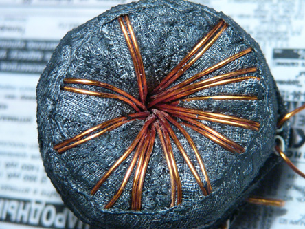

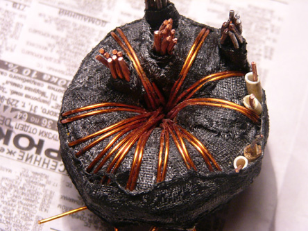

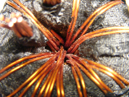

    Добрый день! Намотал транс для ПН на 3-х кольцах 45*28*12 . Посоветуйте пожалуйста допустима ли такая намотка (почти 100% заполнение ) и если нет то просветите почему. А то вот думаю ставить его или перематывать.

    Anton., трансформировать-то будет, куда ж ему деться-то.Теплоотдача только хуже будет.
    По умолчанию Re: Помогите оценить намотку транса для ПН
    M - 16, с полным заполнением (но без изолент!), да ещё "косами" теплообмен даже лучше будет -площадь же радиатора медного увеличили.

    Я,собственно, тряпку и имел в виду.

    Ага понял. Т.е. изоленту лучше с наружи смотать так? У в путь. Ну а внутри я ее убрать не могу не уверен в качестве изоляции провода.
    Нда а снаружи-то у меня не много изоленты намотано видно придется так и ставить

    Да мож и не надо сматывать ничего - если индукция не задрана и омические потери в меди маленькие - пусть остаётся как есть.

    Программа Эраносяна показала на частоте 40кгц потери медь 4,25Вт
    сердечник 1,95Вт
    суммарные потери 8Вт
    на 50 кгц
    медь 3,8 Вт
    сердечник 2,5 Вт
    суммарн 7,96ВТ
    на 60кгц (именно в этом режиме планирую использовать допустимы ли потери? )
    медь 3Вт
    сердечник 4,5Вт
    суммарн 8,77Вт
    Регистрация не подтверждена Аватар для M - 16.

    А кто его знает, как там по Эраносяну программа считает.
    В принципе достаточно температуру трансформатора вычислить, а с подобной межобмоточной изоляцией боюсь только эксперимнтальным путём можно.

    Привет.. тоже мотал сначала косами с изолентой тряпичной, не понравился нагрев, и кпд был маленький, Потом перематывал: кольца изолентой в один слой, птом без изоленты первичку лентой из 10проводов 1,2мм , потом вторичку ленточкой такимжепроводом 4шт. нагрев на ощупь меньше + кпд на полвине мощьности 86%
    с покрытием (coated) торы лучше бы сразу брать и никаких изолент.

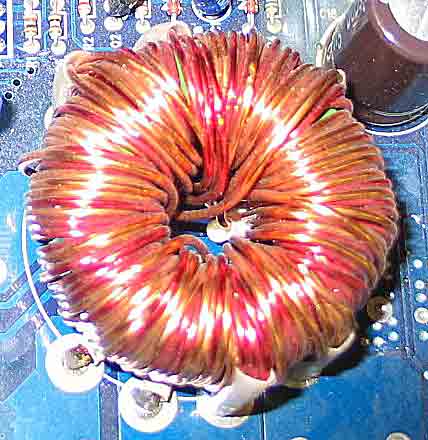

    вот тут заполнение медью ещё больше, чем у автора, а с изолентой бы столько не вошло, как ни натягивай, так что для караудио 100% ненужно изолировать, да и лак незачем тоже.
