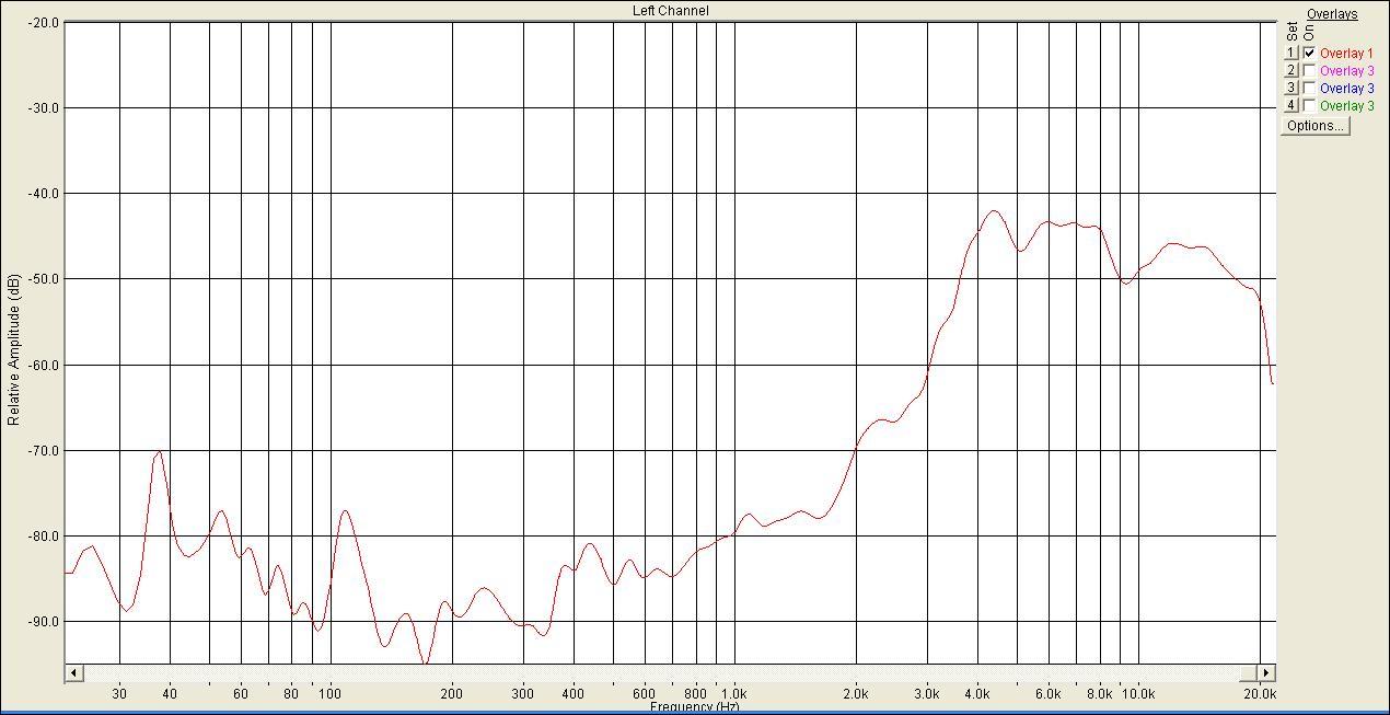

    ess amt довелось послушать , впечатление тяжёлое. звук неприятный, с призвуком жестяной банки , верх шепелявый, свип-тон выявил несколько мощных резонансов в разных частях диапазона , проявлялось это в виде дребезга.
    Наши советские Хейлы всех размеров удалось и отслушать и измерить.
    Они совершенно замечательные и в плане ачх и в плане звука, но у них те же самые проблемы, что и с огромными AMT : желание сделать их средниками так и останется желанием. Это плохие средники. А как пищалки- очень даже. Причём, Хейлы наименьшего габарита выдали на редкость ровную ачх и отменный звук.
    Пристыковали их к акустике BW DM601 взамен родных титановых куполов и получили превосходный результат.
    Приходили из США другие фирменные излучатели хЕЙЛА, оказались кривым барахлом, что по отдаче - что по ачх. Сильно хуже наших.
    недавно привозили китайский крохотный Хейл, вполне приличный, но призвук металлический и едкость в звуке никуда не делась и у него.
    ---------- Сообщение добавлено 08:54 ---------- Предыдущее сообщение было 08:47 ----------
    Увидеть ачх всех этих чудо приборов можно, но нужно время , порыться в архиве.
    Итак,первая слева ачх Хейл российский полуторный. Правее - Хейл российский двойной.
    Крайний справа- маленький китайский Хейл, пищалка на круглом фланце. Дырка на ачх в очень важной части от 7 до 11 кил ставит под сомнение полезность этой штуки вообще.
    Увидеть ачх российского Хейла единичной высоты будет сложнее, у меня она не сохранилась , нужно спросить владельца динамиков.
