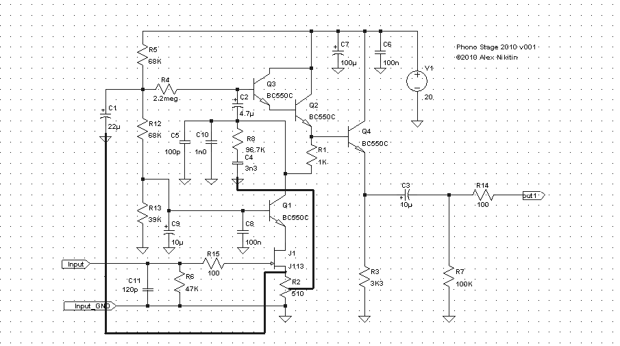

    В корректорах на основе каскода (Никитинский - рис , Карпова, Андронникова) коррекция, как правило, осуществляется RC-цепью в цепи нагрузки
    Чтобы добиться приемлемой линейности полевика на ВЧ, где ММ-головка развивает максимальное напряжение, в цепь истока ставят резистор, который повышает линейность (местая ООС) но при этом снижает крутизну.
    Это ухищрение выливается в необходимость задирать сопротивление нагрузки на НЧ (2.2 Мегом (!!!) в примере) и изолировать выход аж тройкой (!!!) дарлингтонов ЭП.
    Если расключить цепи коррекции так, как показано на рис толстыми линиями, сопротивление RC-цепочек коррекции на НЧ и на СЧ можно будет существенно уменьшить. Такое расщепление "обходит" полностью (на НЧ) или частично (цепь СЧ-коррекции подключена к отводу истокового резистора) цепь местной ООС и крутизна каскада на этих частотах повышается.
    Несмотря на то, что глубина ООС уменьшается, рост искажений не происходит, т.к. головка на этих частотах развивает меньшее напряжение.

    Похоже идею не оценили. А зря. Ведь уменьшение коллекторной нагрузки каскода устраняет влияние паразитных параметров транзисторов ОБ и ЭП ВК, в частности Эрли. Справедливые претензии к Никитину, что его корректор не вытягивает басы, имеют причиной именно сравнимое сопротивление коллектора ОБ и первого ЭП с нагрузочным резиком 2.2 мегом. С моей доработкой таких претензий не будет.

    Не следует также забывать и о снижении шума - резик в 2.2Мом шумит больше, чем резик в 100кОм, а местная ООС, работая на всех частотах, снижает крутизну там, где не надо, где сигнал и так мал (НЧ), увеличивает шумы.
    Во многом спорное утверждение и обсуждалось много раз.
    Будут, если не увеличишь номиналы С1 и С2 на один порядок или два.
    Работать вроде будет, но значимых преимуществ по схеме, я не увидел. Хотя можно будет упростить, убрать Q3.

    Выложи готовую схему, к ней печатку, комплектацию, рекомендации по сборке и настройке, фото готового изделия и отзывы о прослушивании - заценят .
    Нее, пусть корректоростроители сами попробуют. Всего-то пару ножек перепаять. Идея-то прозрачна
    Просимулировал, не поленился. От большого R4 не уйти. Так чта...зачем работающий корректор портить?

    Насколько большого? И почему портить?
    09.03.2007
    2,167
    По умолчанию Re: Расщепленная ((с) мой:)) коррекция в корректорах на основе каскода (на примере Никитинского)
    У меня уменьшается с 750к до 500к, дальше спад на НЧ. Портить, потому что нет смысла перепаивать. Сам посмотри в симуляторе-по искажениям хуже к тому же на 1кГц.

    У меня с 2мег до 500к, а по искажениям да, немного хуже - ООС-то не действует. Но не хуже, чем на 20кГц

    У меня на полевиках целиком. Не, не буду паять перемычки.

    Я ток через каскод увеличил, потому что проблема шумов без ООС уже не так критична, поэтому перепад нагрузки получился значительнее

    Я делал три Никитинских корректора. Проблем с басами нет. Единственное, транзисторы желательно с максимально бОльшим коэф. усиления пихать.
