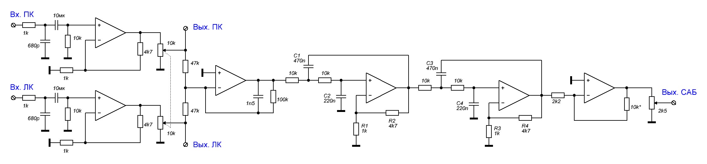

    В общем исправляю все свои ошибки, и переделываю пред.
    А именно, делаю сумматор по грамотной схеме, и фильтр четвертого порядка. Второго похоже не хватает.
    Вот такая получается схема
    Покритикуйте, что не так
    Заодно интересуют частоты среза фильтров.
    Как правильно сделать фиксированный фильтр четвертого порядка:
    Оба фильтра на одну частоту настроить? Или первый на более высокую, а второй на низкую?
    И я думаю применю лучше NE5532. Одиночные запарило разводить

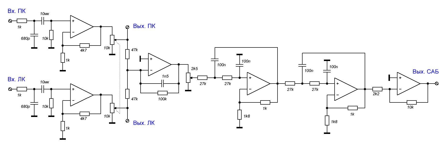

    По совету одного доброго человека, подкорректировал номиналы элементов фильтра
Название:	2-3. Предусилитель.JPG
    Получается настройка фильтра 60Гц, добротность ~0.8.

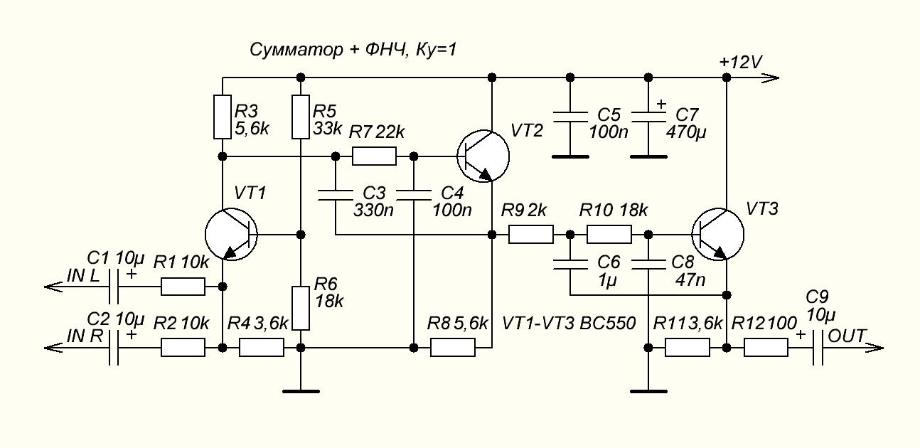

    По умолчанию Re: Предусилитель с сумматором и активным фильтром на сабвуфер
    Тоже четвёртый порядок.
  9. #108
    Аватар для Иван555
    19.03.2014
    Красноярск
    651
    Только питание однополярное.
    Пусть мое имхо возможно окажется и нубским, но я как то на уровне подсознания такие схемки на паре транзисторов недолюбливаю.
    Мне кажется это такие нелинейные и несовершенные устройства. Хоть бы симметричная схема, как у усилка была что ли!
    Но, за работу вышеуказанного устройства судить не берусь. Может оно еще и схему на операх уделает, кто знает.
