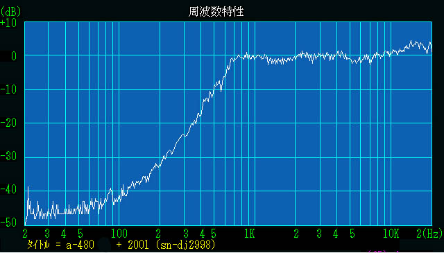

    Я не это имел в виду. Эти волноводы по сути являются просто коническими рупорами со всеми вытекающими в виде слишком медленного подъема отдачи от частоты настройки, искажений на ачх и, как следствие,чудовищных размеров, необходимых для низкого деления.
    Можно сколько угодно менять горизонтальный угол раскрыва рта неконического рупора, но результат будет примерно таким:
    На мой взгляд, единственным способом расширить диаграмму направленность на вч с минимальными компромиссами и без превращения рупора в cd-дудку, является расширение горлового сегмента и трансформация профицита площади в phase-plug.
    Что подтверждает его ачх
    Судя по всему, это как раз трактриса или что-то близкое. Этот вариант лишен недостатков multicellular horn в виде интерференции между отдельными ячейками и проч., но, возможно, имеет какие-то свои. Надо пробовать. Только высоту первого сегмента по вертикали нужно делать не постоянной, чтобы она хоть как-то медленно росла, иначе будет такой же провал на ачх, как у эллипса.
    Такие рупоры уже тяготеют к волноводам линейных массивов, хоть там и решается немного другая задача. Волноводов для лм с частотой настройки в 400-600Гц я не видел.
    Есть еще один вариант организации горла, тоже близкий к волноводам лм. Тоже вполне кошерно, но как звучит этот -- не известно. Вероятно, будет тот же провал из-за параллельных стенок, но гораздо выше.
