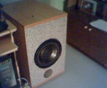

    У меня саб тоже на авто-головке, Pioneer TS-w305F. Голова фри-эйр, с параметрами T/S: Qts=0,63, Fs=29 Гц, Vas=63 литров, измеренные мною лично(от паспортных отличаются). Все это дело установленно в корпус 160 литров ФИ, частота настройки ФИ 19-20 Гц, в ЗЯ динамик играть глубоко отказывается, а вот с ФИ мне хватает с лихвой подхватов на самих низких.(Так что не надо сказок)
    Аватар для Harry
    10.05.2006
    14
    По умолчанию Re: Активные напольные АС из автоакустики
    А как выглядит ваш саб?
    Частый гость Аватар для Bosik
    08.03.2006
    188
    Выглядит довольно жестоко, жаль под рукой только веб-камера...

    Сабвуфер С-02-12: Fs –32 Гц Vas-125 l. Qts-0,67 Qms-4,15 Qes-0,8 Mms-80 Sd-510 Xmax-10
    Цитата Сообщение от Harry
    Подскажите конструкцию секции ящика для низкочастотника.
    Xmax=10мм это в смысле плюс-минус 10, или плюс-минус 5?
    Ящичек литров под 130 в ЗЯ и мощи не вкатывать ...(если
    плюс-минус 5)
