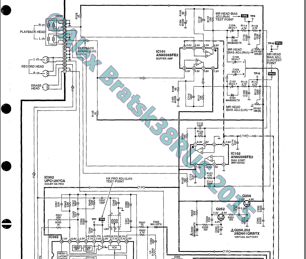

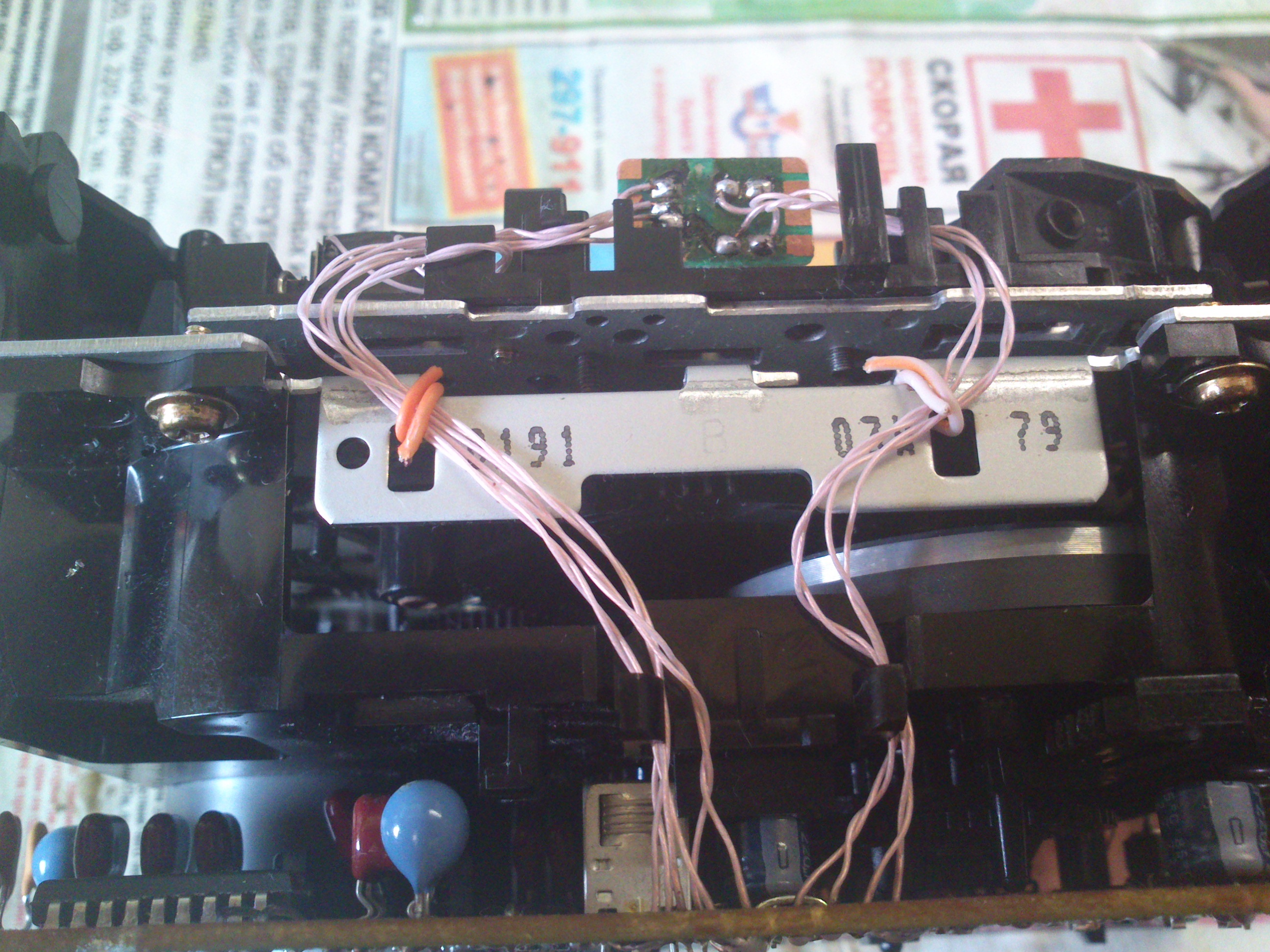

    Всем привет. переделал таки Techics RS AZ6 на хард.перм/аморфную голову CANON 360001.если кому интересно могу выложить поправки в схеме.

    Интересно было бы фотки посмотреть на головку "до" и "после", если есть. Ещё интересно чем они, головки, отличаются с точки зрения УВ?

    А, ну я так и подумал, что весь УВ поменять пришлось. Фотки будут?

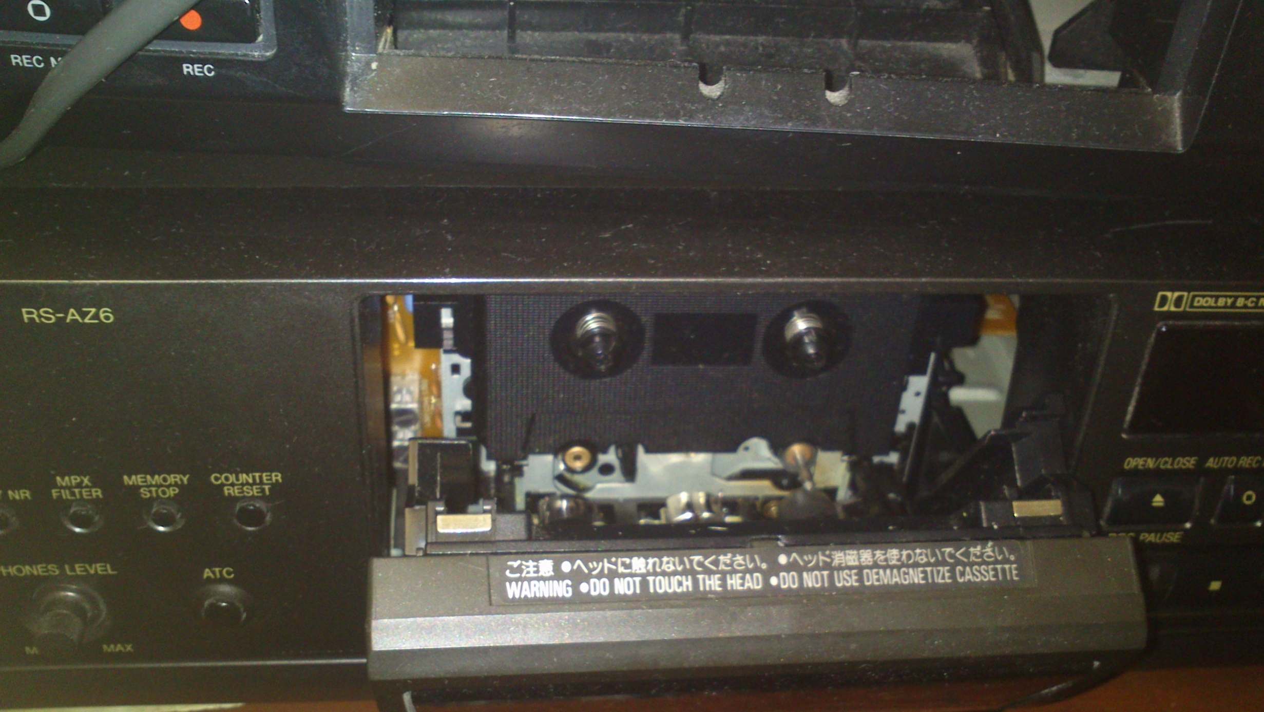

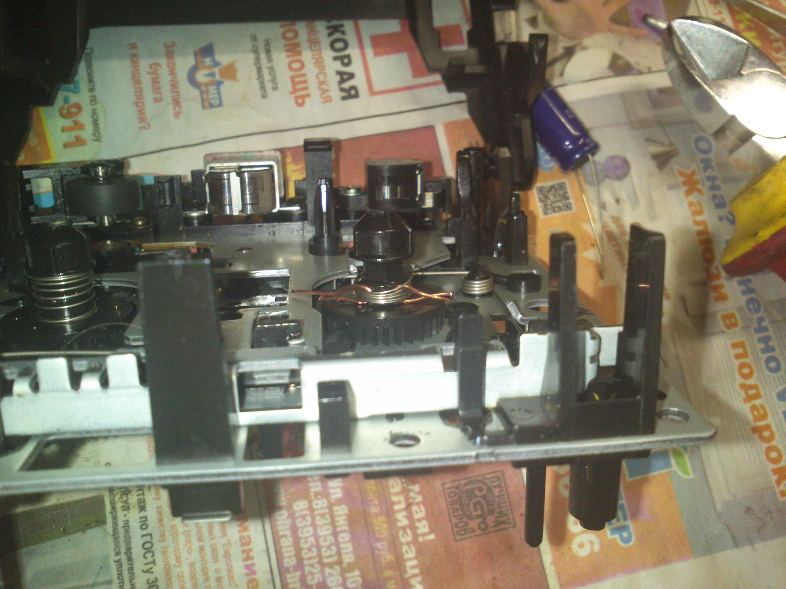

    как то ттак

    Провода от головки не экранированные, не фонит?
    в наушниках ночью не слышно.но думаю переделать.

    Если у Вас появился "недостаток" ВЧ при воспроизведении - это еще не значит, что головку надо в мусор. Я хочу немножко подробней остановиться на переделке с "резистива" на "классику". На воспроизводящей части резистива износа практически нет. Исключения - кто-то пытался размагнитить тракт (это категорически делать не рекомендуется). Проблемы с резистивной головой - грязь. Причем эту грязь довольно проблематично удалить. Из собственного опыта - нормально убрать налипшую грязь можно только вооружившись изопропиловым спиртом, ватным тампоном и увеличительным стеклом (я использовал даже микроскоп - старость). За три десятка лет - я не видел ни одной "запиленной головы" по воспроизведению. А вот если возникают проблемы с записывающей головой - тогда да, только замена (у меня в быту постоянно крутились две деки 6-а и 7-а с приличной нагрузкой - пока износа на записывающем блоке нет). Есть еще одна печалька с резистивом - скол антирезонансной пластины. Я встречал уже несколько - это результат неправильно и неаккуратной чистки головы. Эта пластина представляет собой очень тонкую пластиковую вставку, размещенную между двумя блоками (записи и чтения). Причем закреплена она только в верхней части головы (вот и цепляется нижней частью при чистке и обламывается - причем почему-то всегда на половину). Симптом - затрудненная калибровка ленты, некачественная запись по одному из каналов, по канальный разбаланс. Лечение - примитивно просто - обломать остаток пластины. Чем грозит - возможностью увеличения искажений (пока не замечено), увеличение уровня воспроизведения (не особо напрягает). В таком "вылеченном" состоянии несколько дек отработали около года - пока все в норме.
    На самом деле попытка установки классики вместо резистива - дело полезное (хотя бы из-за стоимости резистива). Правда при этом несколько нивелируется шарм дек 6 и 7. Хотя среди кассетоманов это шарм преподносится как "хреновый звук". На самом деле - игра головы в диапазоне 20-20000 с минимальной нелинейностью обзывать "хреновым звуком" - по крайней мере непристойно. Но в общем - кому как нравиться. Поэтому - если выложите материалы - огромный респект. А то, что конструктив и плата позволяет внести такие коррективы - ЛПМ данного типа устанавливался как серию RS-TR(x7x) так и в RS-BX601(501). А там стояли совсем не резистивные головы.
    В общем Топик-стартеру - мое уважение.

    ПОКА Превью..
    ---------- Сообщение добавлено 21.49 ---------- Предыдущее сообщение было 21.48 ----------
    УЗ не потребовалось менять

    Огромное спасибо!!!!!!!! Это ЕДИНСТВЕННАЯ тема про эту голову
    Просто у большинства она работает,а мне писать надо,а на пишущей пропил,да и сверестит резистивная как ее не протирай(мне он копаный достался)
    А можно еще номиналы "RC по общепринятой методике(кондер и резюк от головки) и зачем s1.1 на резюке 4к7?
    Как паяли все?-ic микрухи дико боятся статики,можно ли обычным паяльником?
    И что дает вмешательство в обвязку An7356?

    По умолчанию Re: опыт переделки TECHNICS RS AZ6 на аморф
    1.an 7356 обвязка.дело в том что с резиста ход ачх УВ нестандартный,в этой обвязке вообще подьем горб ачх на 10 кгц.переделка делает плоскую АЧХ.подстроечниками надо выравнить амплитуду до переделки и после на 35,8 ножке ic2
    2.на схеме где головка ,собран на базе штатной микры, обыкновеный УВ для обычных голов.по сути если есть желание можно собрать любой ув отдельно (хоть Агеева) на платке на вход подать голову)) , выход пустить на конденсатор c105,c106
    3."переключатель" это хром/ме или тип 1.это реле)) на схеме не показал.сигнал тип 1 это лог 1 с q56,q55(лист с IC2) ,лог 0 хром и металл ленты.как запитать реле думаю рисовать не надо?
    паял паяльником,статика? синтетику снять строго)
    насчет RC например кэнон не требует С только сопротивление.надо либо подглядеть схему где эта голова(новая вместо резиста) стояла или по феншую по тест ленте ачх на верхах выставить как положено.(r =100 kom,c=270pf для бюджетных голов)
    как все это настроить пожже.в итоге
    основная задача убрать корректор ачх резист головы,вкорячить ув любой на ваш вкус,и настроить это все.у меня все ленты калибрует включая хром басф.
    ---------- Сообщение добавлено 21.18 ---------- Предыдущее сообщение было 21.17 ----------
    огрехи в схеме есть ,я о них знаю) например какого хрена с ув сигнал гасить? все исправлять времени и сил нету
