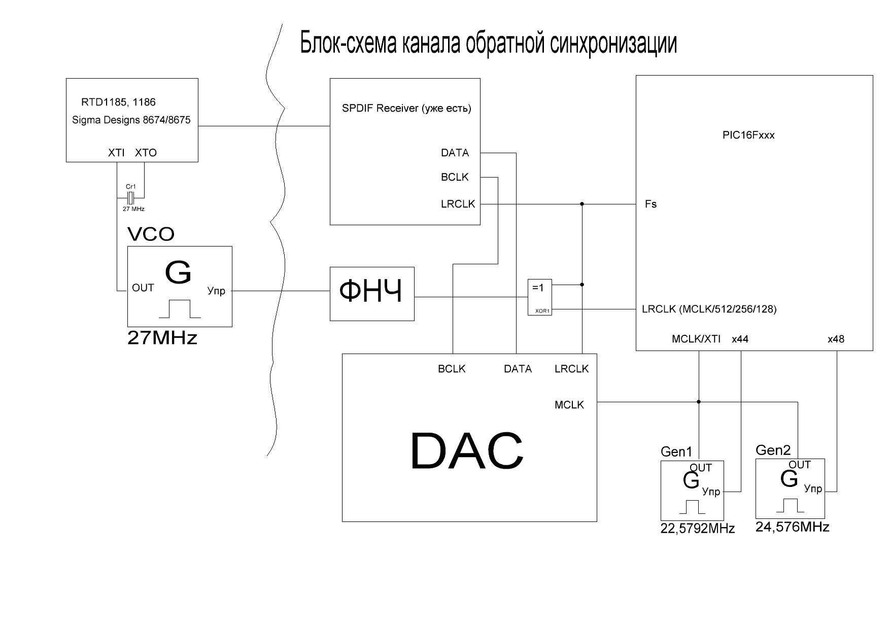

    А я наоборот, собираюсь делать совсем упрощённый вариант на CS8416 и только с "обратной синхрой" управляющим напряжением.
    Остальное всё - это
    ЧСВ погладить
    и чему-то дополнительно научиться.
    Последний раз редактировалось Turbo_man; 02.10.2014 в 18:27.

    .. с "обратной синхрой" управляющим напряжением.
    И правильно
    Э.. картинку увидел..
    А зачем?
    Понял, потер тут. Это если влазить во внутренности передатчика.
    Последний раз редактировалось ViktKors; 02.10.2014 в 18:46.
