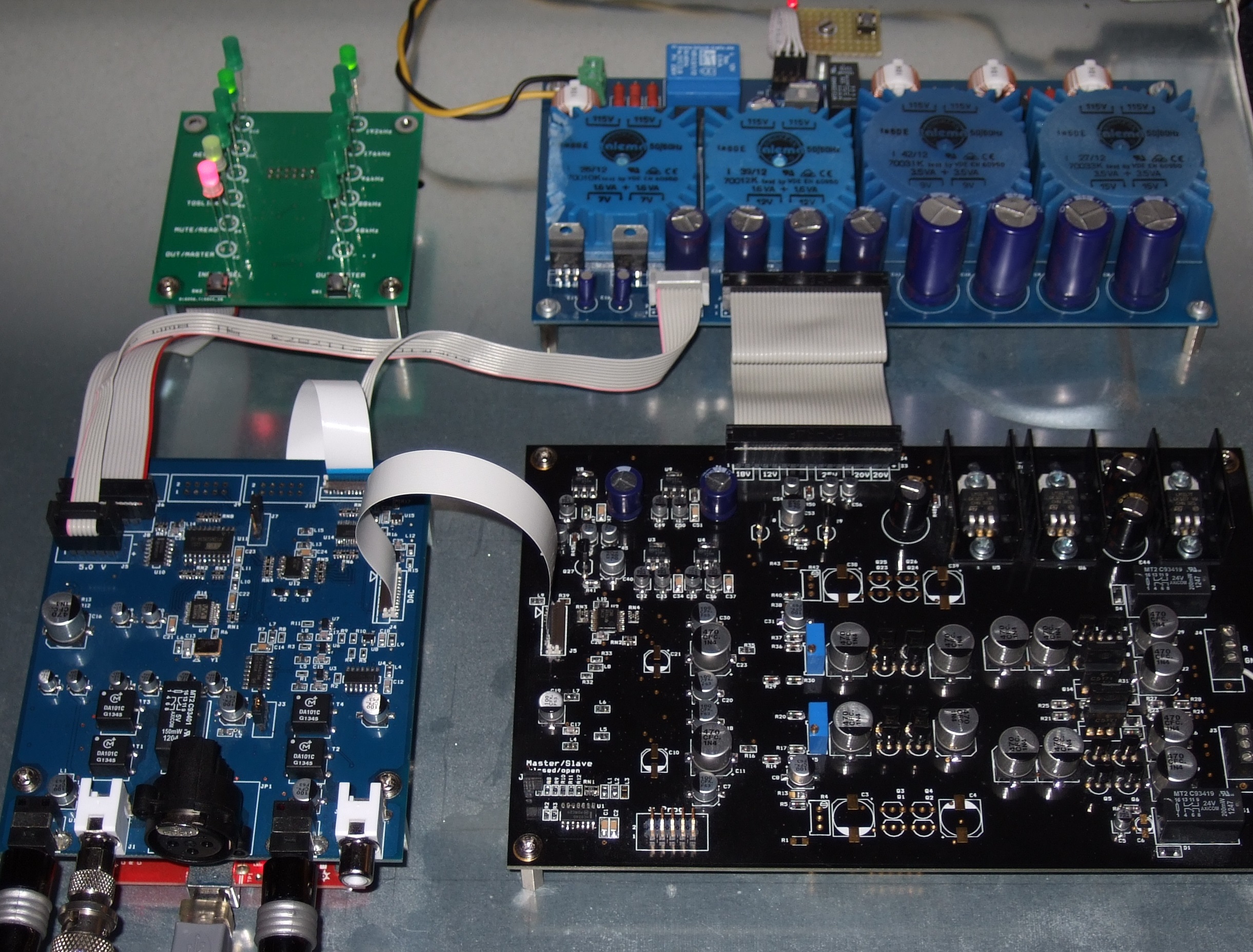

    Описание приемника SPDIF сигналов на WM8804.
    Ничего не изобреталось, просто реализация функций, заложенных в микросхему.
    Особенности:
    - софтверное управление
    - нормальный набор принимаемых частот дискретизации
    - режим обратной синхронизации
    Пока только "pdf". Чуть позже опишу подробнее.
    Тайн нет Вопросы приветствуются.
    SPDIF_unit_forum_1.pdf
    Фотка из описания. Модуль на макете слева:

    Поскольку я несколько лет назад занимался SPDIF интерфейсом с подавлением джиттера, то позволю
    несколько замечаний.
    1. Кварцевый генератор 12МГц по идее не должен никак влиять на качество мастерклока. Критическим
    звеном является перестраиваемый интегральный LC-гетеродин на несколько ГГц внутри самой WM8804.
    2. Оптика или кабель - для WM8804 не должно быть никакой разницы вообще, так как джиттер возникаюший в
    цифровом приемнике (из за принципа деиствия это ~ 10нс) на несколько порядков превышает влияние кабеля,
    какой бы он ни был.
    3. Оптика прекрасно работает на 192К. Даже если кабель наполовину вытянуть из разьема, на звуке это
    никак не сказывается. Давно выкинул все коаксиалы, это огромный источник компьютерных помех, как их не фильтруй,
    эффект помехи от ИИП компьютера и ЦПУ превышает эффект джиттера на порядок. То же могу сказать и про USB.
    К сожалению, трансформаторные и прочие развязки не помогают избавится от широкополосных помех такой интенсивности.
    4. На SPDIF служебную информацию надо положить, а частоту определять автоматически по сигналу. Все можно сделать
    корректно и без шелчков, правда на ФПГА .
    Судя по всему WM8804 весьма кривое и дешевое изделие.
    Если бы качество воспроизведения хоть как-то бы интересовало производителей,
    то все было бы давно сделано как надо, инженерных проблем в этом нет никаких.
    Но увы, проблема копирайтов - вот что движет развитием цифрового аудио.

    tomtit, Спасибо большое за уделенное внимание.
    Он влияет, к сожалению.. Например, использование вместо осциллятора датащитного кварца сразу дает кучу характерных "палок" низкого уровня. Вроде как встроенный генератор питается от общего питания WM-ки, а оно здорово модулируется от постоянных перестраиваний внутренней DPLL. Видно это очень хорошо.
    какой бы он ни был.
    Верно, нет никакой разницы (на 44-96 кГц - так и вообще никакой). Но до некоторой пороговой величины. То есть на проводах я вообще не сталкивался с тем, чтоб джиттер линии пролазил на выход, а вот с оптикой - вполне бывало.
    Значит мне тотально не везет. Не исключено, что я не один такой.
    Какие приемники/передатчики Вы порекомендуете использовать для 192 кГц?
    Ну трансформаторные оно как-бы вообще только от 50 Герцевых земляных петель ;), к чему их упоминать..
    А "прочие" - ну пролезло черех пару пикофарад изолятора или дросселя сколько-то, дальше-то тоже не все так однозначно ;)
    Какие бы Вы посоветовали критерии для оценки "эффекта помехи от ИИП компьютера и ЦПУ"?
    На нее и по-большому счету и "положено". В явном виде она используется только для определения текущей частоты дискретизации в Мастер режиме. Там альтернативных вариантов два: каждый раз ходить к ЦАП и выбирать Fs руками, или реализовать дополнительный канал передачи информации.
    Возможно, это не самый очевидный момент.
    В мастер режиме передатчик не начинает отсылать СПДИФ поток, до тех пор, пока не получит тактирующих импульсов от приемника ЦАП.
    А когда импульсы придут, передатчик будет отгружать поток ровно с частотой следования импульсов. И плевать передатчику, как оно должно выглядеть, 44 кГц, или 192, передатчик будет делать ровно то, о чем его просят, выдавать сигнал на частоте запросов приемника.
    Т.е. приемник обязан знать, запросы на какой частоте нужно подавать.
    1. Узнать он это может от слушателя, который посмотрит информацию о файле и забъет ее в приемник кнопками.
    2. Еще приемник может подсмотреть нужную информацию в регистрах служебной информации СПДИФ потока, и соответствующим образом скорректировать частоту, которую он выдает наружу для тактирования источника СПДИФ потока.
    Второй путь ИМХО несколько более удобен, даже если приходится подождать 2 секунды. Но и "положить на служебную информацию", встать с дивана, сходить к ЦАП и переключить Fs кнопкой тоже можно
    Все можно сделать
    На ФРГА можно. Только о каких щелчках идет речь, и что в этой связи нужно сделать более "корректно"?
    Дешевое - да. "Кривизна"-же - весьма относительно понятие (особенно в сравнении с конкурентами ;) ). К тому-же, эта "кривизна" явно может иметь куда более низкий порядок, чем абсолютное большинство устройств, к которым подключают WM-ку.
    Ну а поскольку зайти на "Маузер" и просто купить нечто более дорогое и "менее кривое" никак не получится (в силу отсутствия предложения), это самое нужно сконструировать самому, делов-то. Просто на все нужно время..
    Ну и вопрос еще, сколько будет субъективной прибавки качества..
