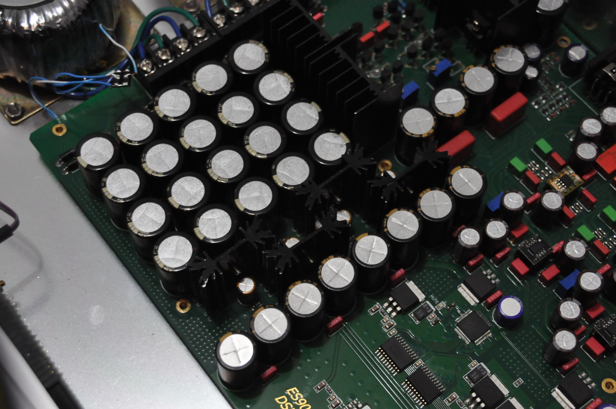

    собственно внутренности

    Для начала нужно разобраться как тактируется и питается ES9018, для него это самая критичная вещь. Далее смотреть выхлоп.
    Виден какой-то ген по центру, от него что раздается клок обеим чипам?

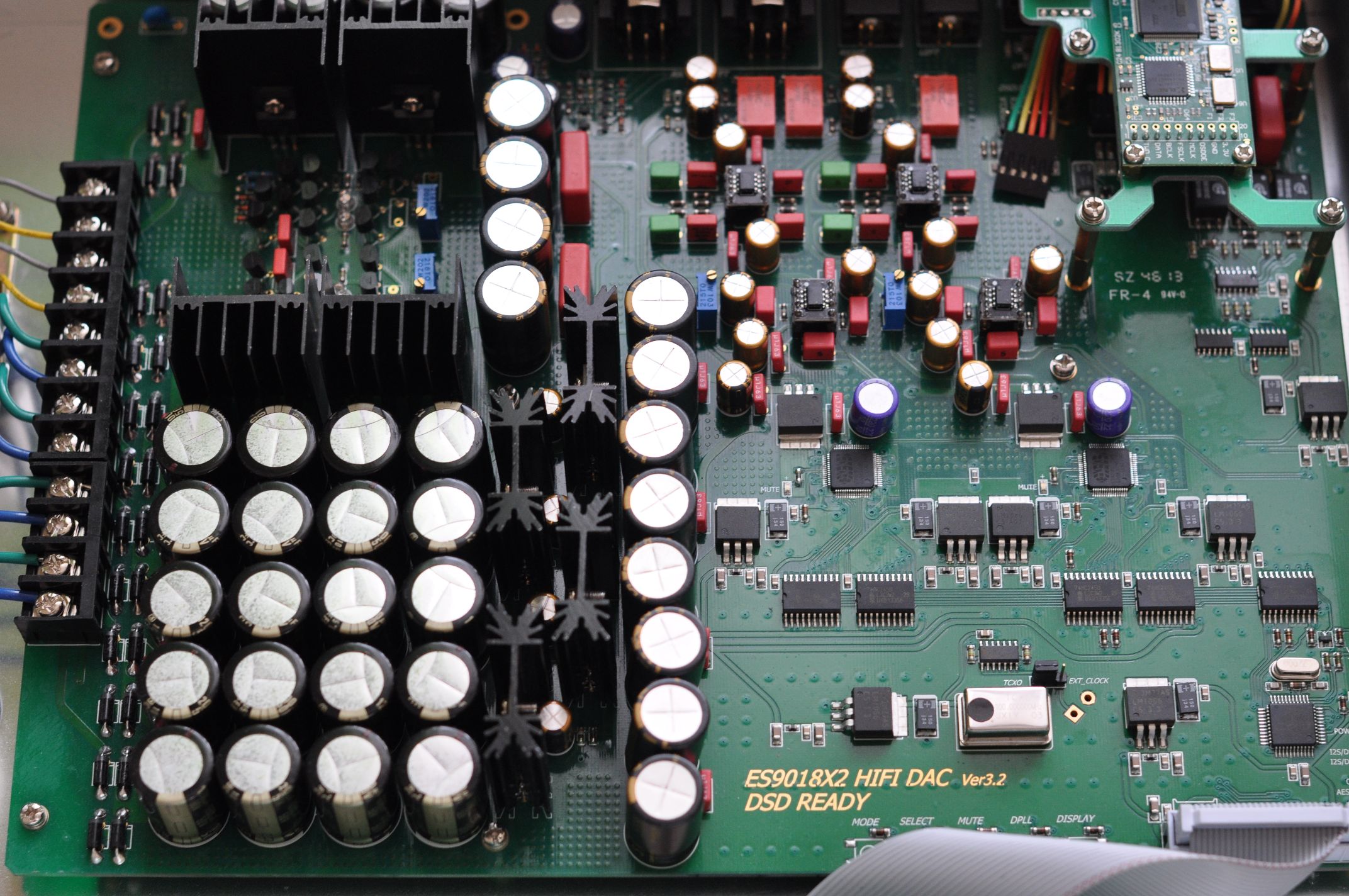

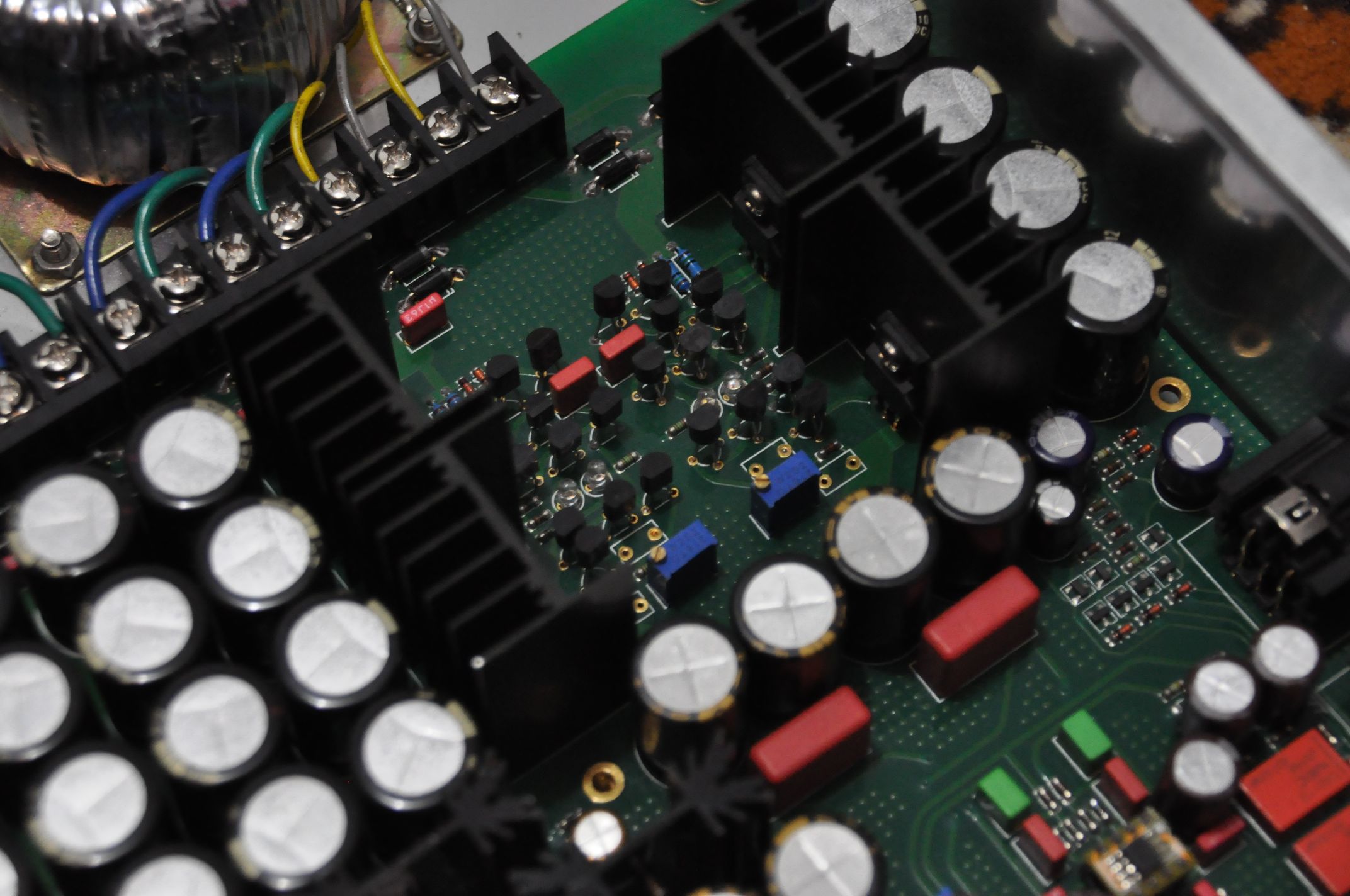

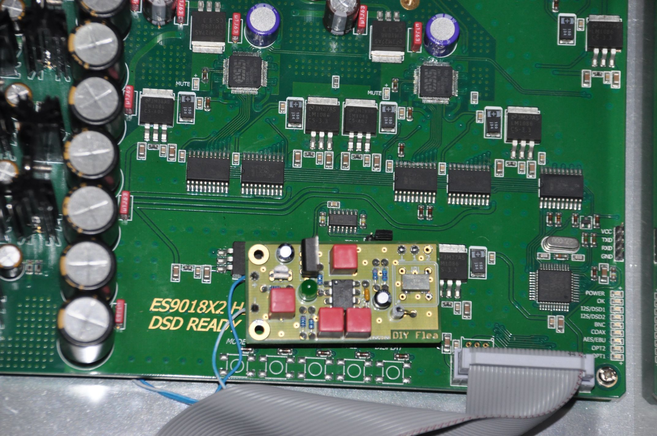

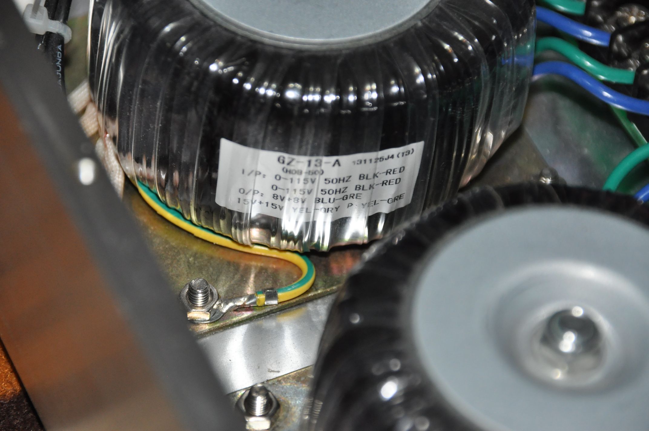

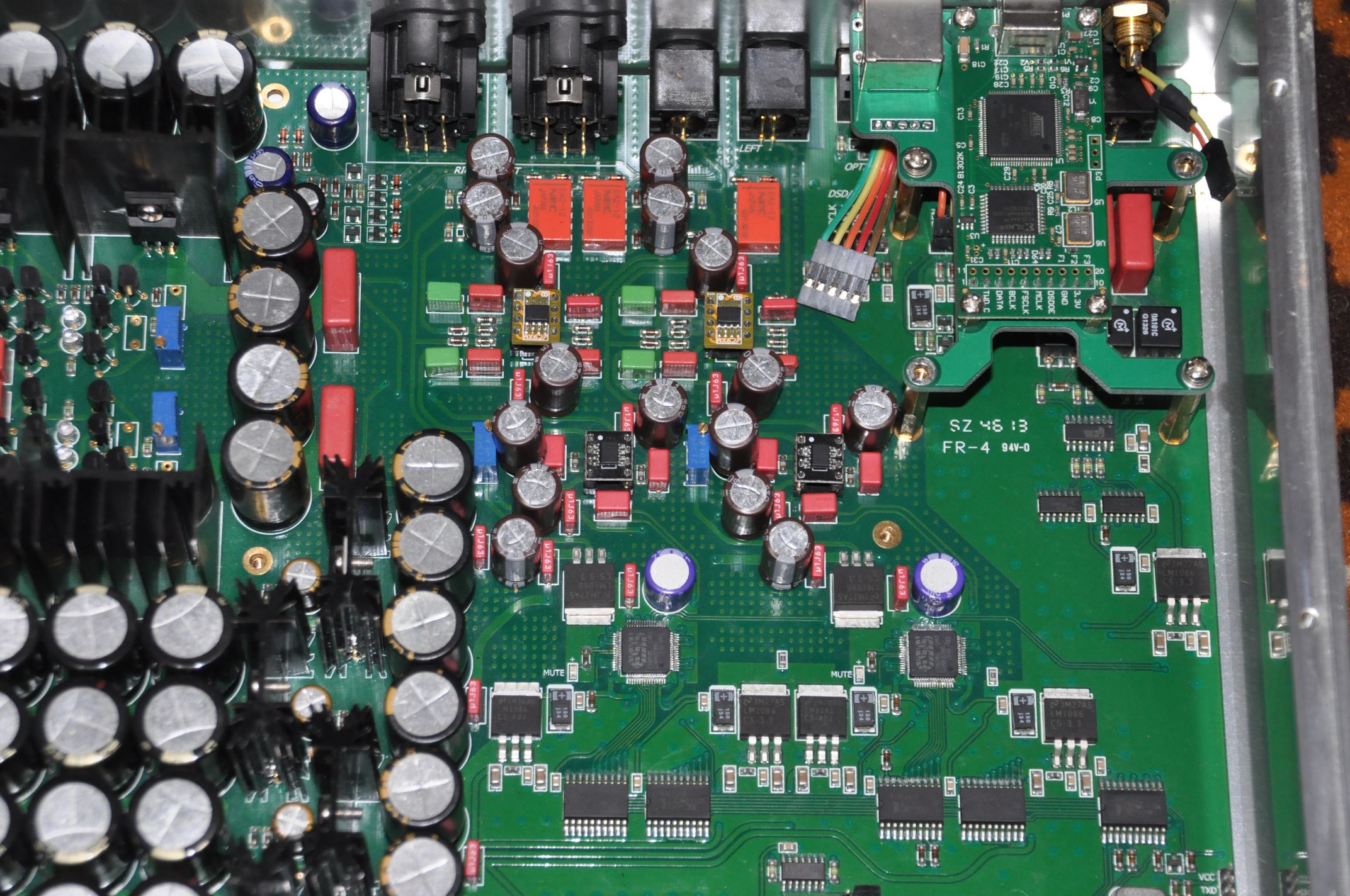

    ща фоток настрогаю:

    Большая батарея конденсаторов за трансформаторами из конденсаторов Panasonic FC 1200 uF, в сумме составляет 24.000 uF. Конденсаторы возле операционных усилителей уже поменяны с Nichicon Muse на Silmic II 47uf 50V. Регуляторы напряжения LM1086.
    Кварцевый генератор работает на обе сабры и уже поменян на: Crytex 575-50 + PSU "The Flea". Получилось что то вроде Femto Clock.

    Мда, питание ES9018 похоже упрощено до предела. Что за ОУ стоят?
    Аватар для bbest
    06.11.2011
    843
    По умолчанию Re: Китай DAC LKS Dual ES9018
    Ну за 1K чего еще можно ожидать , тут корпус только чего стоит.
    Операционники OPA1612A. С начало пара для баланса и точно такая же пара для обычного выхода.

    На фото заметна аманера. Сверху справа.
    Всякие замеры будут? искажения, життер?
    Аватар для bbest
    06.11.2011
    843
    про Amanero писал в первом сообщении. Замеры пока не могу сделать . Только мультиметром.

    На фото заметна аманера. Сверху справа. Всякие замеры будут? искажения, життер?
    Анамерку до нас уже замерили и сравнили с другими интерфейсами. Там все неплохо, но нужна небольшая доработка по питанию.

    Как подключен цап? USB spdif?
    Про новый клок тоже неясно. Это вместо шататного 100МГц?
