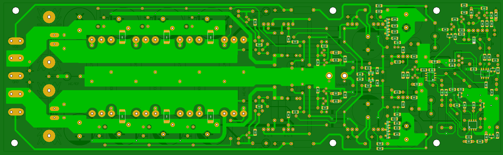

    Наброски ПП. За основу была взята плата от V.2012 PRO. Посадочные расстояния для транзисторов на радиаторе сохранены без изменений, как и все остальные крепёжные моменты платы, это чтобы была полная совместимость. Мощные диоды в ВК размещены вместо пятой пары на небольших радиаторах через прокладки, сами радиаторы заземлены. Защёлка полностью разведена.
ID:	219069   Нажмите на изображение для увеличения.
