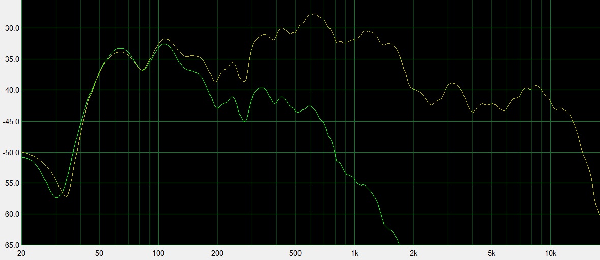

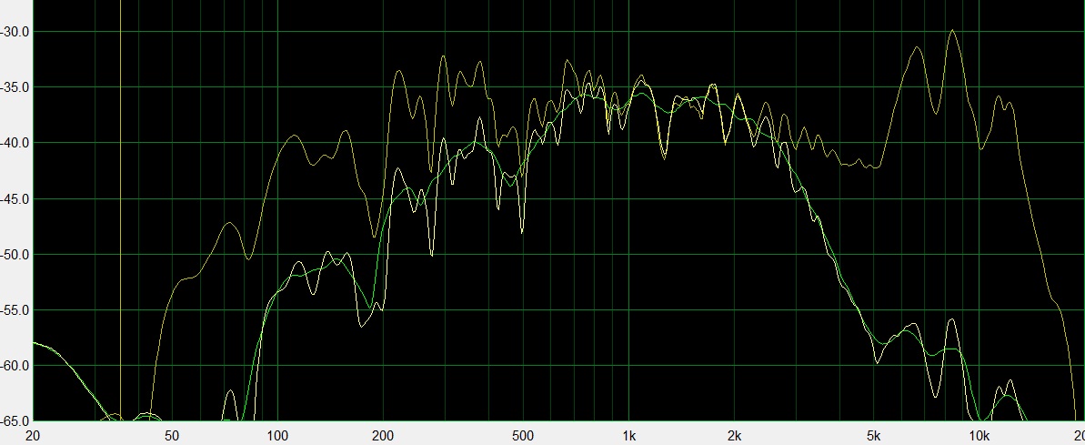

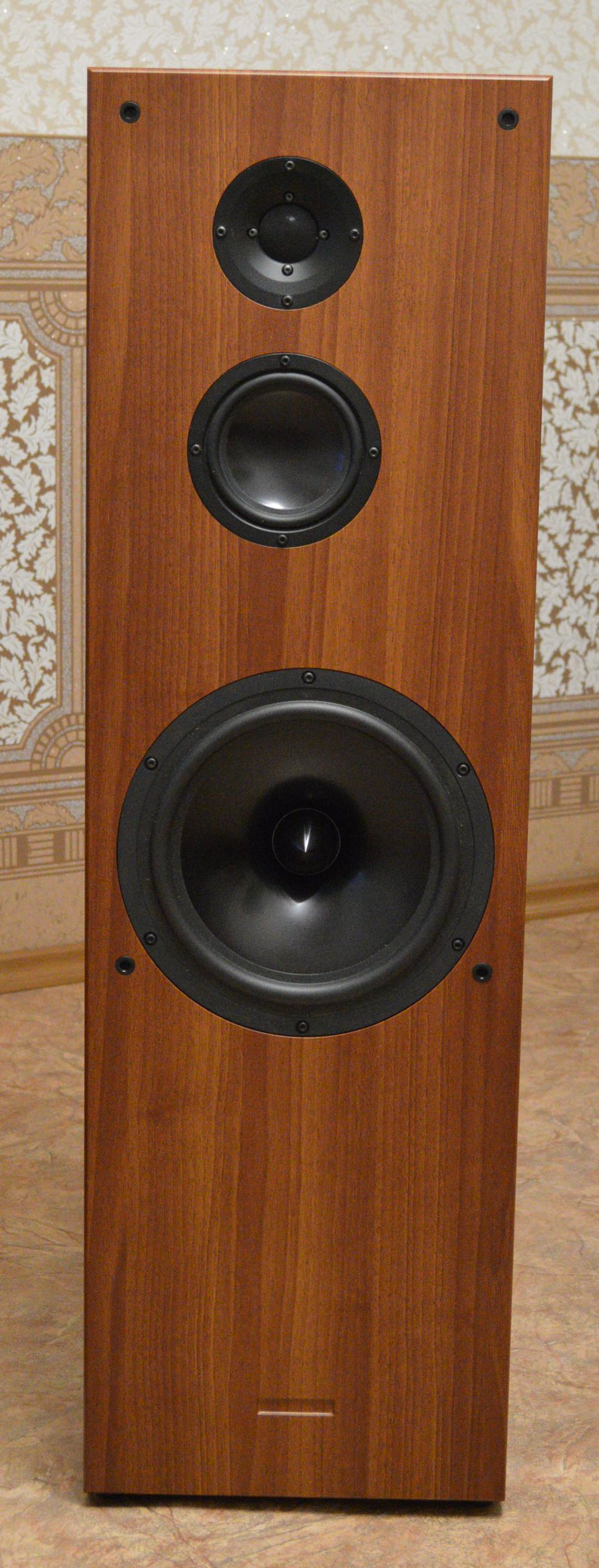

    Добрый день.Данная АС задумывалась как относительно бюджентная, на "металлических" динамиках .СЧ выбран калужский АСА МР1313.8. На первом рисунке АЧХ от производителя,на втором - измеренная мною в корпусе Ас в ближнем поле и примерно с метра.Далее с фильтром в БП и с метра

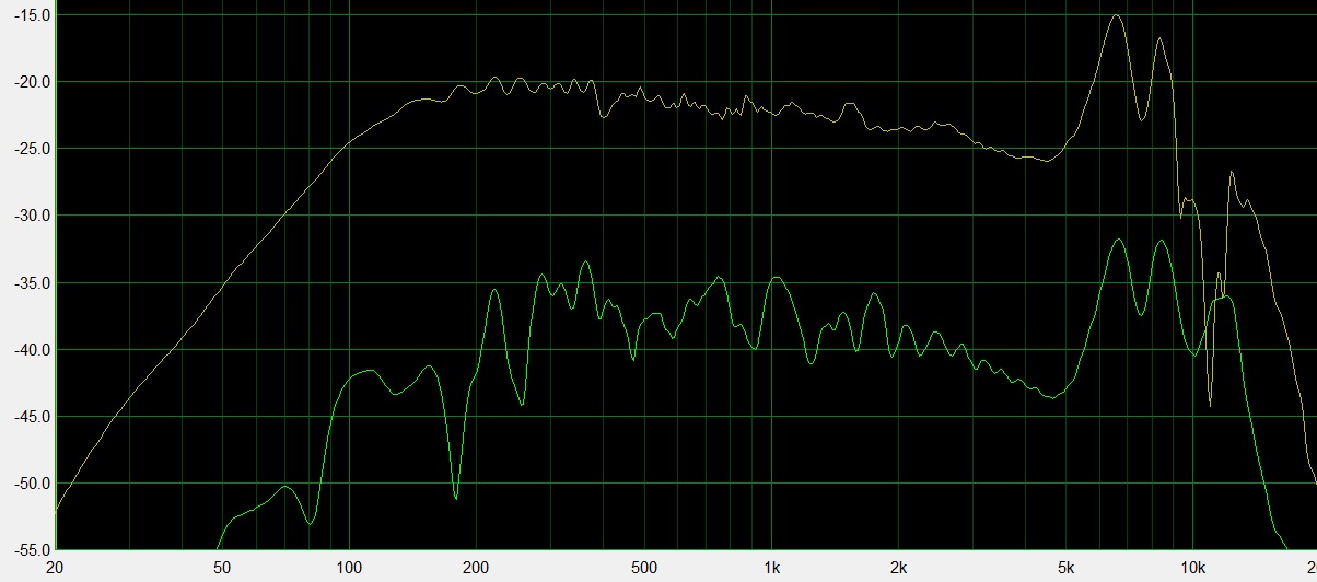

    На НЧ был взят RS270-8 ,т.к. на момент разработки АС не удалось приобрести более дешевый сканспик 26W/8534GOO.Дайтон можно рассматривать,как альтернативу СИС1209,но требующим больше объема.
ID:	218362 Нажмите на изображение для увеличения.

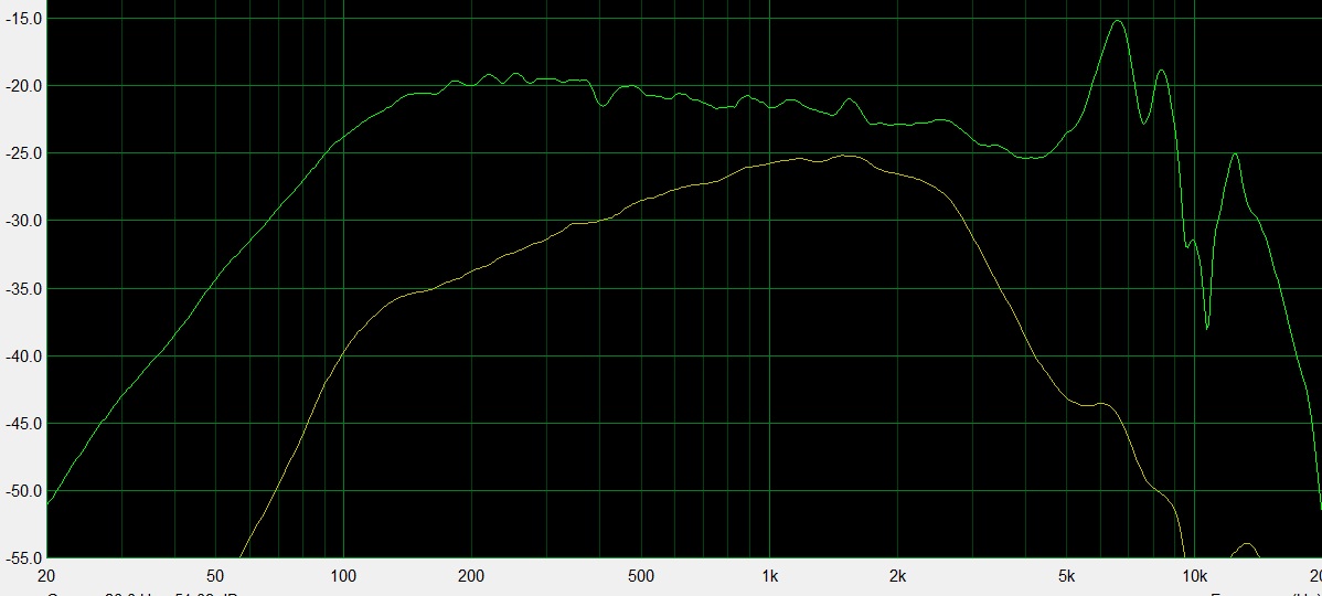

    На ВЧ был взят СИС1499,который относительно не дорог из доступных металлических ВЧ.

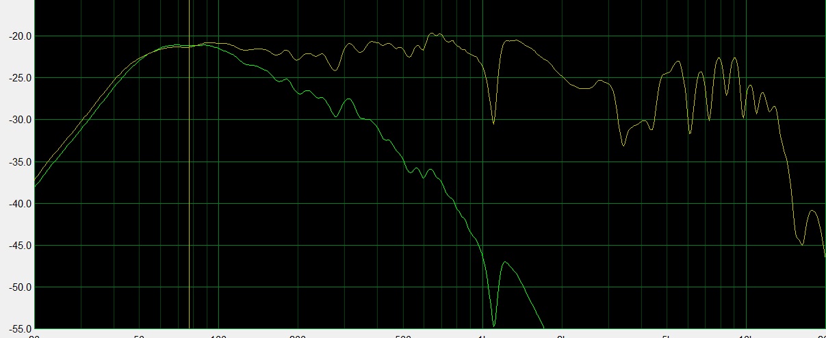

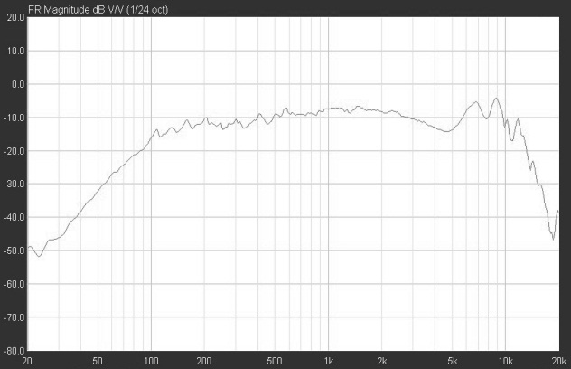

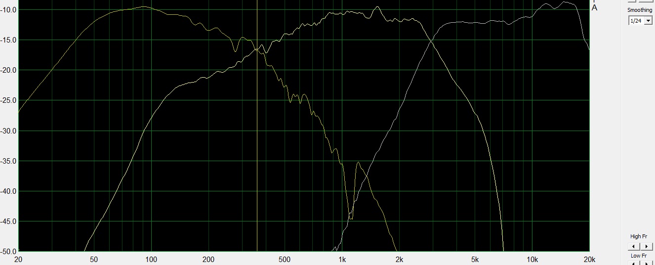

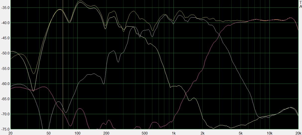

    После нескольких вариантов кросса , получил такую АЧХ
Название:	АЧХ финал..jpg
ID:	222996 Нажмите на изображение для увеличения.
ID:	222997 Нажмите на изображение для увеличения.

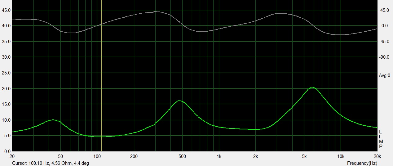

Название:	импенданс финал.jpg
ID:	222998 Нажмите на изображение для увеличения.

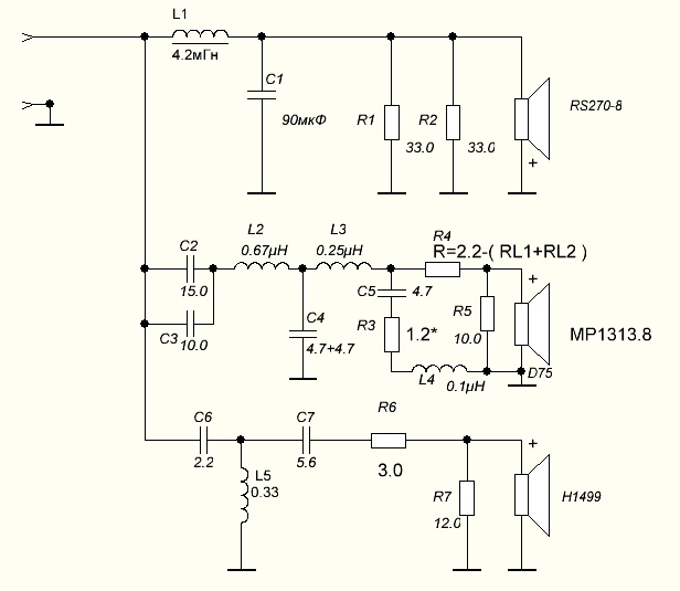

    Схему кросса АС будет несколько позже.
    С уважением,Алексей.
Название:	кросс 270+1313+1499.jpg

    По умолчанию Re: Трехполоска на RS270-8+MP1313.8+H1499
    Горбыли в области 800-1200Гц это комната или корпус?

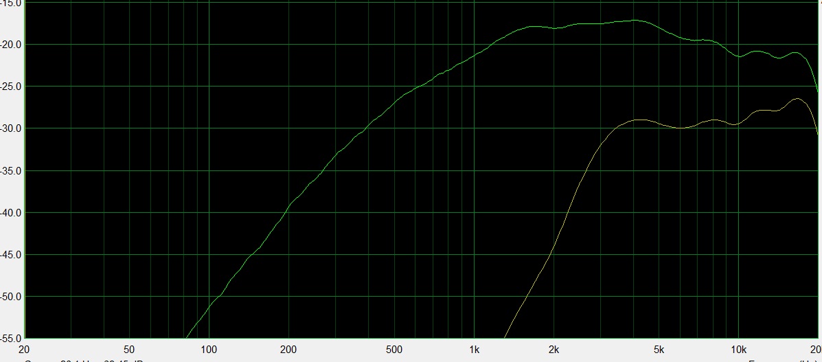

    Алексей Коваленко,
    Почему вч довольно далеко от сч, можно было и поближе?
    Не слишком ли большая область работы нч? на предпоследней картинке, где я как понимаю сч переплюсован, у нч и сч довольно большая область совместной работы. Может стоило бы использовать катушку с большей индуктивностью? кстати на фильтр бы хотелось посмотреть.
    Боролись ли отдельно с резонансом у аса на 6кгц или с таким низким разделом пик уже не слышно?
    Нч как я понял в зя?
    p.s. А аса 290 не рассматривали на роль вч? мне лично очень понравился.
    Горбыли +-1.5 дБ...думаю и бафл и комната привносят...

    Цитата Сообщение от ExiD Посмотреть сообщение
    Алексей Коваленко,
    Широкая область СЧ-НЧ планировалась сразу,пока устраивает...Расположение головок,как и вся передняя панель,полностью повторяет проект на СИС1209 +М15+66000,увеличен лишь объем под НЧ.С резонансами у МР1313 пришлось тщательно бороться-два контура на каждый пик,одним получить нужный спад сверху не получилось.Думаю,что не смотря на эти сложности,динамик перспективен для использования,особенно учитывая его цену.Вот жду,когда АСА сделает обещанный купольник,очень интересно будет его опробывать.
    На ВЧ АСА не рассматривал,в виду низкой повторяемостью ВЧ головок,планировалась повторяемая АС.Для единичных реализаций ВЧ от АСА вполне хороший бюджетный вариант.

    Приветствую, Алексей!
    Выбор динамиков, мне кажется, удачный, но кроссовер получится довольно сложный. Для тиражирования силами разработчика такой кроссовер будет вполне нормальным. Для массового повторения любителями, которые не пользуются акустическими измерениями, работа по повторению может оказаться слишком трудной.
    С уважением, С.Бать.

    Цитата Сообщение от batti Посмотреть сообщение
    ...но кроссовер получиться довольно сложный...
    А где кроссовер то, вроде ещё не выкладывался? А что до массового повторения без замеров, то тут возможно камнем преткновения будет не фильтр, а весьма сомнительная повторяемость параметров у АСА. Мне лично, среднечастотник видится самым слабым звеном в этом интересном проекте. Но это субъективное мнение и возможно предвзятое. Автору, в любом случае, видней.
    Выбор динамиков, мне кажется, удачный, но кроссовер получиться довольно сложный. Для тиражирования силами разработчика такой кроссовер будет вполне нормальным. Для массового повторения любителями, которые не пользуются акустическими измерениями, работа по повторению может оказаться слишком трудной.
    Здравствуйте,Сергей Давыдович!Согласен с Вами,с повторением вопрос открытый,т.к. нет статистики по головкам СЧ АСА.

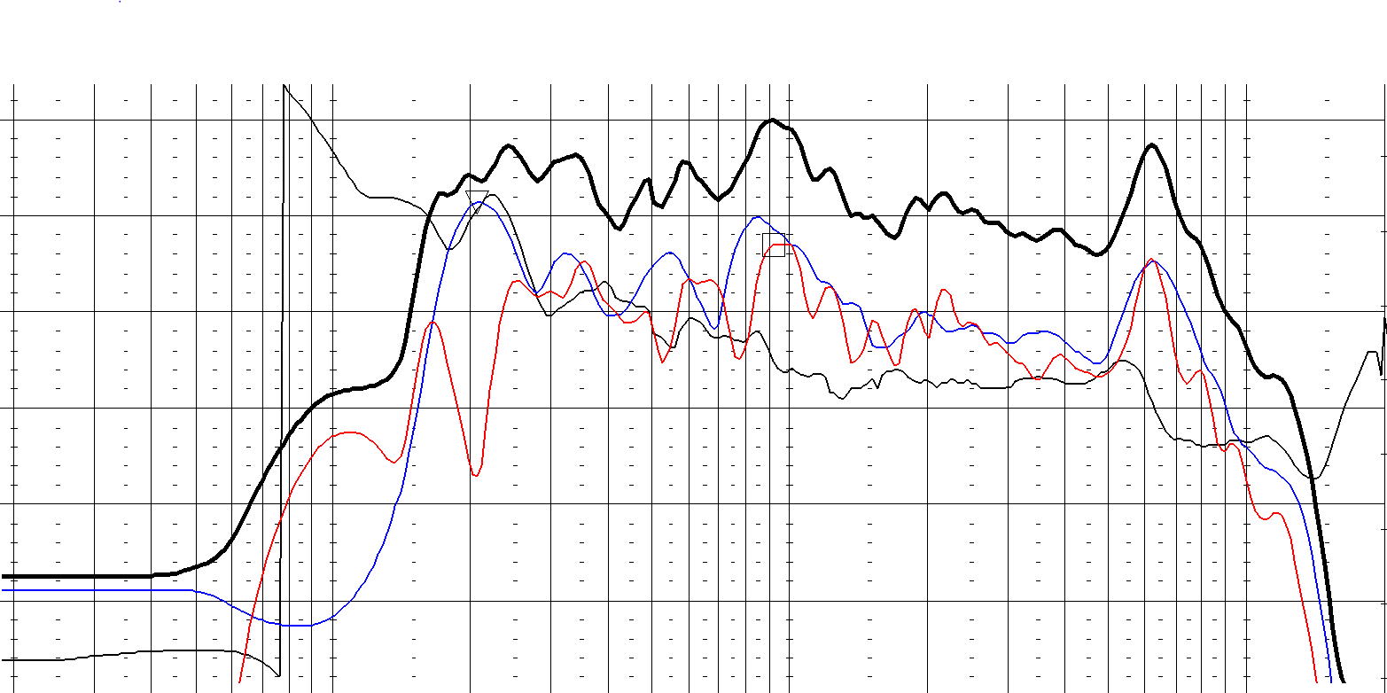

    А как с параметрами,сильно различались?
    тс не снимал, ачх следующие:
    С учетом немножко разных условий измерений в принципе одинаковы.
    Проекты соответственно.
    Синяя - https://forum.vegalab.ru/showthread.php?t=66394
    Красная - https://forum.vegalab.ru/showthread.php?t=65935
    Аватар для Алексей Коваленко
    31.05.2012
    г.Ейск
    1,834
    Я не зря в начале приводил АЧХ заводской и свой, вполне похожи,что радует.Ваши графики тоже позволяют сделать оптимистический прогноз на повторение конструкции.Мне металлический СЧ 1313 понравился больше бумажного 1314...
