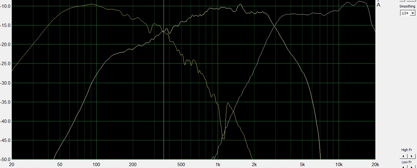

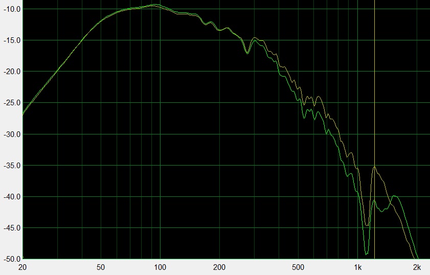

    Добрый день.Данная АС задумывалась как относительно бюджентная, на "металлических" динамиках .СЧ выбран калужский АСА МР1313.8. На первом рисунке АЧХ от производителя,на втором - измеренная мною в корпусе Ас в ближнем поле и примерно с метра.Далее с фильтром в БП и с метра

    После нескольких вариантов кросса , получил такую АЧХ
Название:	АЧХ финал..jpg

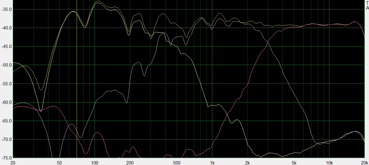

ID:	222997 Нажмите на изображение для увеличения.

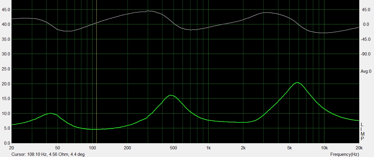

Название:	импенданс финал.jpg
ID:	222998 Нажмите на изображение для увеличения.

    Добрый день.После достаточно длительного прослушивания провел корректировку кросса.В первоначальном варианте пики у СЧ были не достаточно подавлены,в итоге был применен третий электрический сверху + режектор.После этого,требования к точности настройки режектора несколько снизились,что позволит повторить эту АС с достаточно предсказуемым результатом.Выкладываю графики конечной настройки АС.Добавлен режектор и в НЧ полосу,т.к. на громкости выше средней ,пичек
    на 1200Гц давал некоторую грязь.Схему кросса выложу чуть позже...
    С уважением,Алексей.
ID:	222991   Нажмите на изображение для увеличения.
Название:	АЧХ БП НЧ с реж. и без.jpg
ID:	222992   Нажмите на изображение для увеличения.
ID:	222993   Нажмите на изображение для увеличения.
