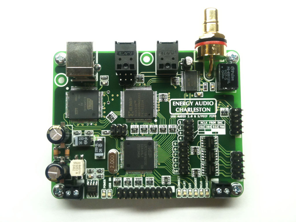

    Charleston представляет собой цифровой аудиоинтерфейс для подключения к ЦАПам имеющим два генератора мастерклока, частота которых кратна частотным сеткам 44.1кГц и 48.0кГц, а также логику их переключения по сигналу внешнего интерфейса. Charleston имеет несколько входов:
    • 1xUSB вход основанный на прошивке AMANERO. Лицензированная прошивка приобретена у представителя amanero.com Domenico Vellante <veldom@amanero.com>. Соответственно использованы драйверы для Windows XP/7/8 — 32-х и 64-х битные версии от того же разработчика. В операционных системах MacOS и Linux устройство работает без драйверов, так как представляет собой устройство стандарта USB Audio Class 2.0 (UAC 2.0). С этого входа Charleston принимает цифровые аудиоданные, записывает их в буфер FIFO (первый пришёл — первый вышел) и выдаёт данные из него на ЦАП по I2S с тактированием от мастерклока этого ЦАПа. Вход синхронный по отношению к источнику - скорость входящего и выходящего потока задаётся генератором мастерклока ЦАПа.
    Формат принимаемых данных только PCM, частоты 44.1; 48.0; 88.2; 96.0; 176.4; 192.0; 352.8; 384.0 кГц, битность 16; 24; 32.
    • 3xSPDIF - два оптических Toslink входа + один коаксиальный 75Ом вход. Приёмник AK4113. Charleston принимает цифровые аудиоданные с него, записывает их в буфер FIFO (первый пришёл— первый вышел) и выдаёт данные из этого буфера на ЦАП по I2S с тактированием от мастерклока этого ЦАПа. Вход асинхронный по отношению к источнику - тактирование потока из буфера FIFO задаётся генератором мастерклока ЦАПа. Синхронизация объёма входящего и выходящего потока осуществляется оригинальным алгоритмом коррекции с удалением или добавлением сэмплов.
    Формат принимаемых данных только PCM, частоты 44.1; 48.0; 88.2; 96.0; 176.4; 192.0 кГц, битность 16; 24.
    Распиновка i2s разъёма - aal или Lynx Audio. Формат выдаваемых данных i2s или 24RJ (64 клока на сэмпл).
    Девайс был создан при поддержке форумчан AndreyA, Audiomaniac, Ромыч. За что им огромная благодарность, респект и уважуха
    Upd 24.10.2014 сделал версию Charleston PCM&DSD(DoP). Поддерживает нативный вывод DSD64, DSD128 + вывод DSD256, DSD512 в ВинОС + вывод DSD64 over PCM по всем СПДИФ входам.

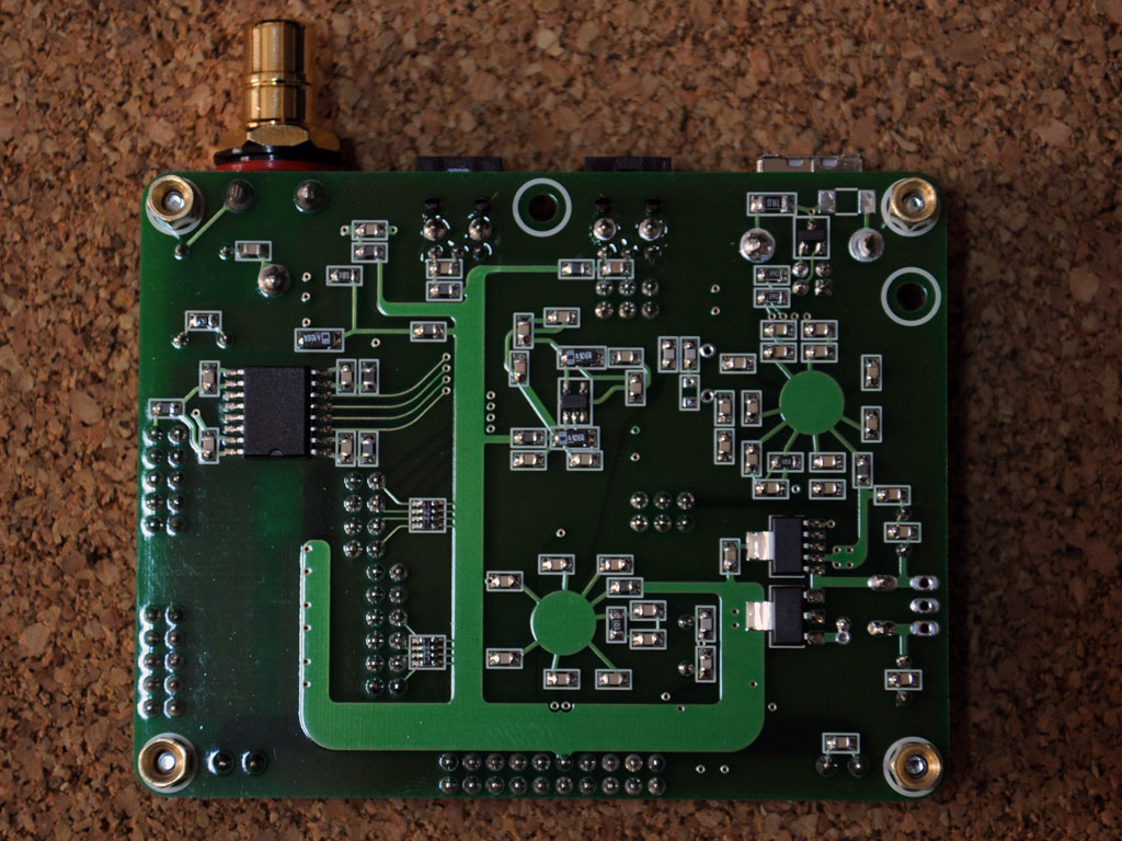

    Удобно и красиво получилось. А нижней части фотки можно посмотреть?
    energy audio
    Аватар для energetik
    09.11.2009
    Россия, Тула
    1,581
    По умолчанию Re: Цифровой интрефейс для ЦАПа Charleston в вопросах и ответах
    Спасибо! Завтра сфоткаю и добавлю в первый пост.
    Добавил фотку нижней стороны в первый пост.

    Алексей, питание чипа на USB откуда осуществляеться, с общего питания платы, или с кабеля USB, в описании не нашел.
    Место на кварц чипа на USB есть но не запаен, не нужен?
    Разводка питания приятное впечатление вызывает. Интерестный пятиногий стаб стоит на питание USB, особое внимание к питанию этого узла?
    У тошибовских оптических приемников, с ухом крепления, показалось что плотнее держится разьем оптического кабеля, на шарповском приемнике кажеться, был как то перекос от веса кабеля и треск на 192.
    energy audio
    09.11.2009
    Россия, Тула
    1,581
    с общего питания платы через пятиногий стаб. Его выбор обусловлен возможностью отключения выхода логическим уровнем от процессора.
    Питание +5В от USB разъема не используется совсем. Можно применить кабель без этого проводника.
    да, он уже не нужен. В новой ревизии платы я уберу его совсем.
    зависит скорее от кабеля. У меня три кабеля - все входят и удерживаются достаточно хорошо, причем настолько хорошо, что вытащить кабель из разъема незакрепленной платы было проблемно и я подспилил усики крепления в третьем кабеле теперь кабель входит и выходит свободно, но проблема с его перекосом есть.
