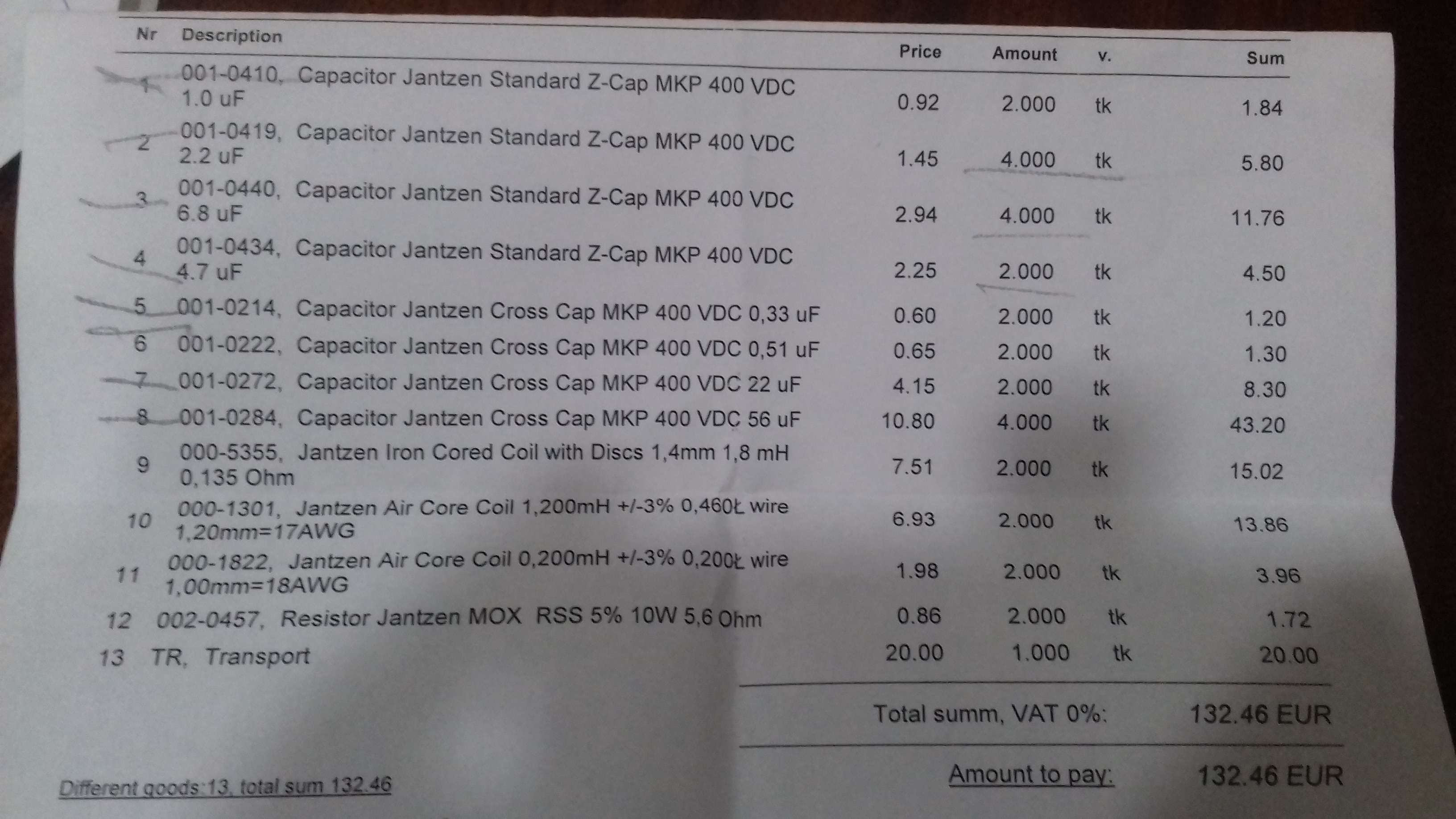

    мой комплект для фильтра Нажмите на изображение для увеличения.
