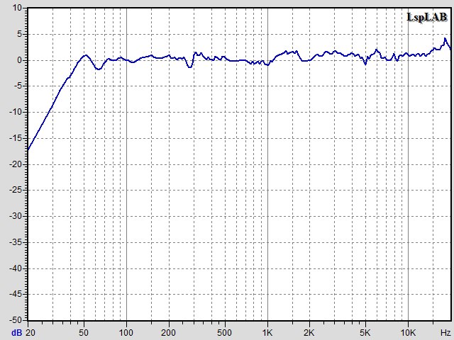

    Совсем другое дело!
    Когда выложишь АЧХ, чет у меня сомнения по фильтру...

    Выложу когда запишу на качественный микрофон. "Пока нет возможности, а покупать ради одной записи - не имеет смысла"
    Сомнения по фильтру - в плане чего?

    По умолчанию Re: Акустика 8851 Проект Алексея Александрова на динамиках АСА лаб!!
    АЧХ без сглаживания.
