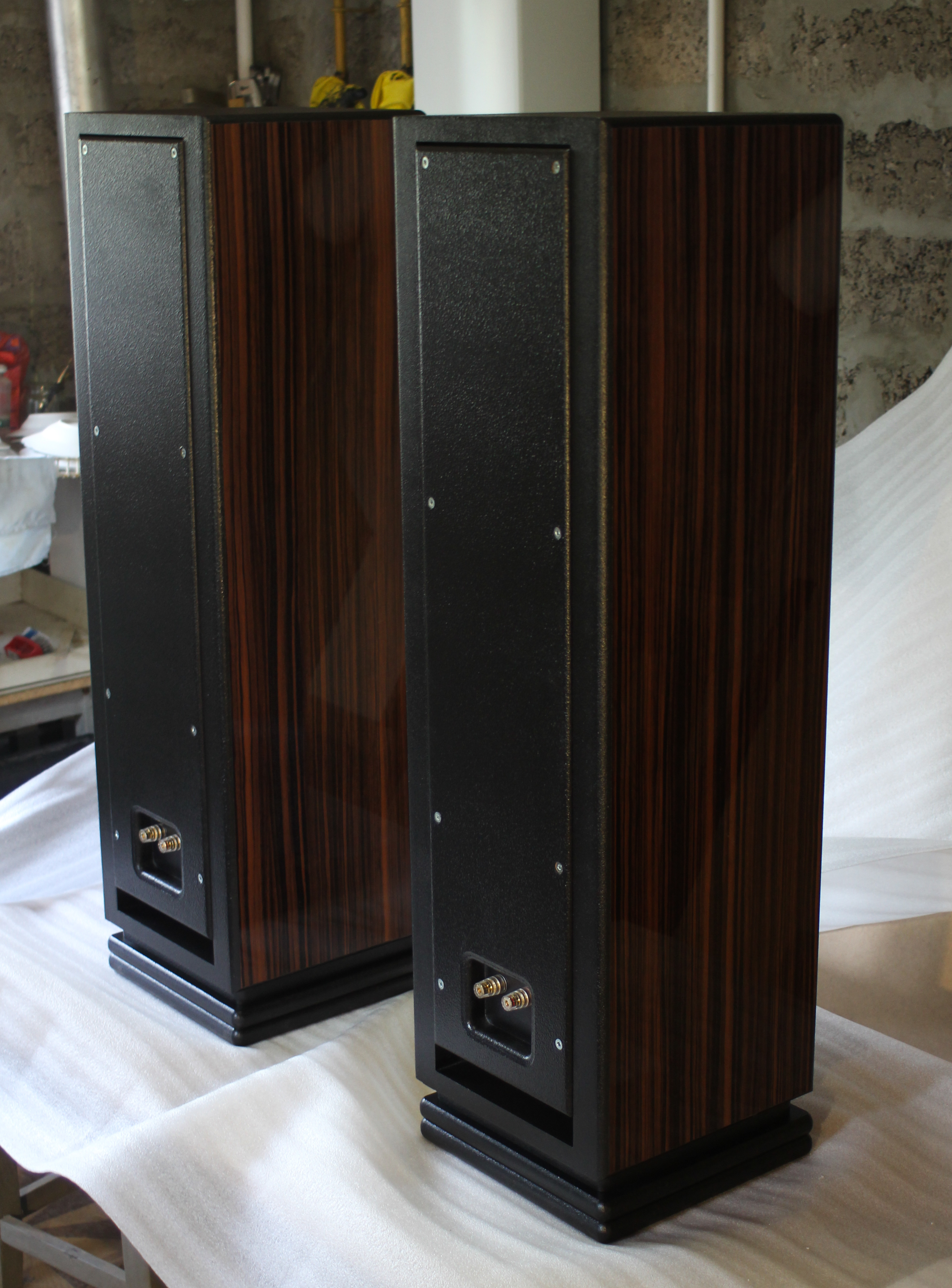

    Повторил проект Алексея Александрова, и решил выложить как я изготавливал данные АС:
Название:	титульный 8-8-5-1.jpg

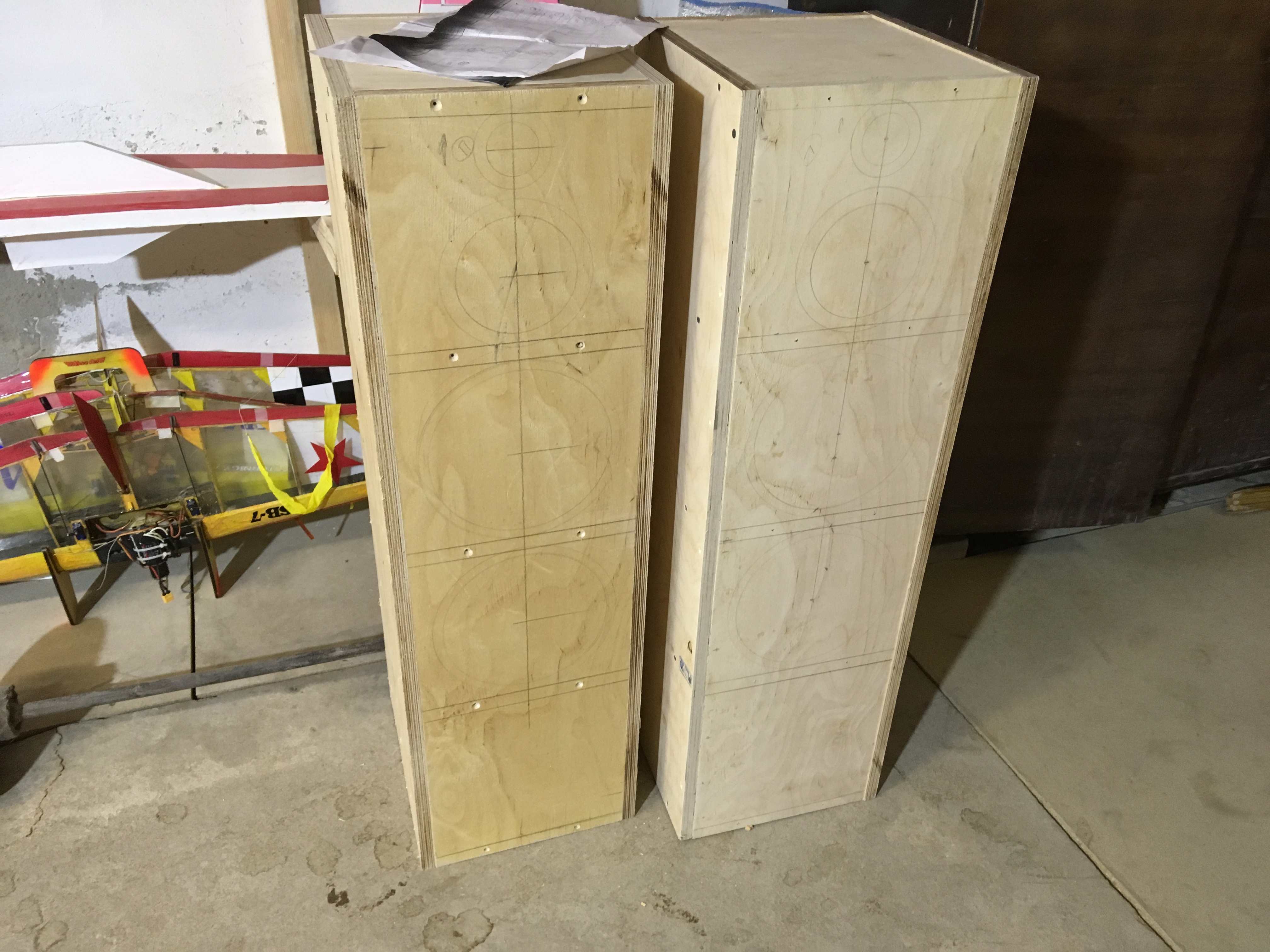

    Перед тем как начинать собирать акустику, надо определится из какого материала будем делать корпус. МДФ, ДСП или фанера. Я делал из фанеры 21 мм Но учтите! Если вы будете делать из материала толщиной больше чем на чертеже, то вам надо будет пересчитать чертеж так - что бы при сборке внутренний объем остался не измененным. И за ранее определитесь с фазо-инвертором если будете делать щелевой то заднюю стенку надо делать короче на 4 см.
    Вам понадобится 2-а листа фанеры 1520 Х 1520. И не пилите детали сами например эл. лобзиком! Ровно не получится как бы вы не старались - Лучше не экономить и заказать распил в магазине где будете брать фанеру. Мне распил обошолся в 600 руб. а 2-а листа фанеры в 1940 руб. Да, и за ранее перед походом в магазин сделайте на листочке оптимальный раскрой фанеры. Что бы в магазине наспех не рисовать и не высчитывать а то 100% ошибетесь в размерах.
    В интернете есть программы для высчитывания оптимального разкроя

ID:	217781После того как корпус собран, фрезеруем углубления под флянцы динамиков и вырезаем посадочные отверстия под них.
    Для фрезеровки углубления под флянцы динамиков вам придется изготовить лекало для фрезы! При изготавлении лекала учитывайте диаметр и радиус фрезы которой будете прохадить углубления - у меня была 15-ая фреза радиус ее 7.5мм. И перед фрезеровкой тренеруйтесь на ненужных обрезках. Крепится оно под подошву ручного фреза! Пользоватся им элементарно. В центр размеченного круга ставится ликало с фрезой и прикручивается саморезом но не сильно что бы фреза крутилась без проблем.
    Углубление делать на 5мм (тоже за ранее выстовляем на ручном фрезере и пробуем на ненужном обрезке)
    Главное не начинайте эту работу пока не придут динамики - так как флянцы меняются от комплекта к комплекту, и их посадочные места тоже! У меня ка раз не совпали посадочные места и флянцы с чертежом Алексея! (Благо я догадался подождать динамики сработало 6-е чувство

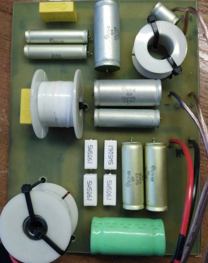

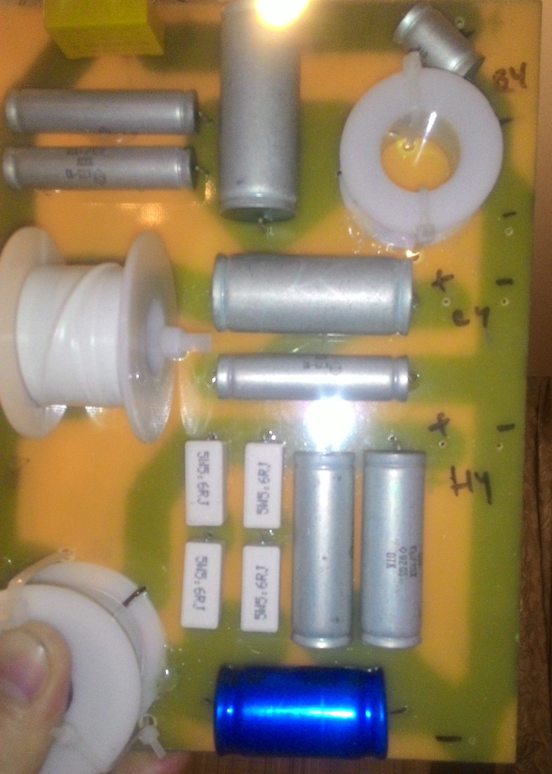

ID:	217783Теперь начинаем собирать (спаивать кроссовер) Я собирал на наших отечественных конденсаторах К73-16 и МБГО, резисторы я использовал на 10 Ом с подстройкой так как не нашел в магазине на 5.6 Ом.
    Резистор настраивается так: двигаем колечко в верх или в низ и с помощью тестера ловим 5.6 ом и закрепляем колечко винтиком который на нем. Потом контрольное измерение и всё. И соответственно припаеваем в дальнейшем провода к колечку и лапке от которой производили измерения.
ID:	217784Для удобства я разделил плату на 2-е СЧ\ВЧ и НЧ части - По другому она не влазала ко мне в короб.Нажмите на изображение для увеличения.
ID:	217785Провод для спайки компонентов я использовал наш отечественный медный пв3 сечением 1.5мм2. На басовики я пустил пв3 2.5мм2.
    Советую не покупать дешевых акустических проводов а уж тем более мистери или пролоджи потому что даю 100% вы купите омедненный алюминий! Не выкидывайте деньги и купите нормальный медный не дорогой ПВ3 или ПВС в любом магазине электрики - Он намного лучше китайского хлама....

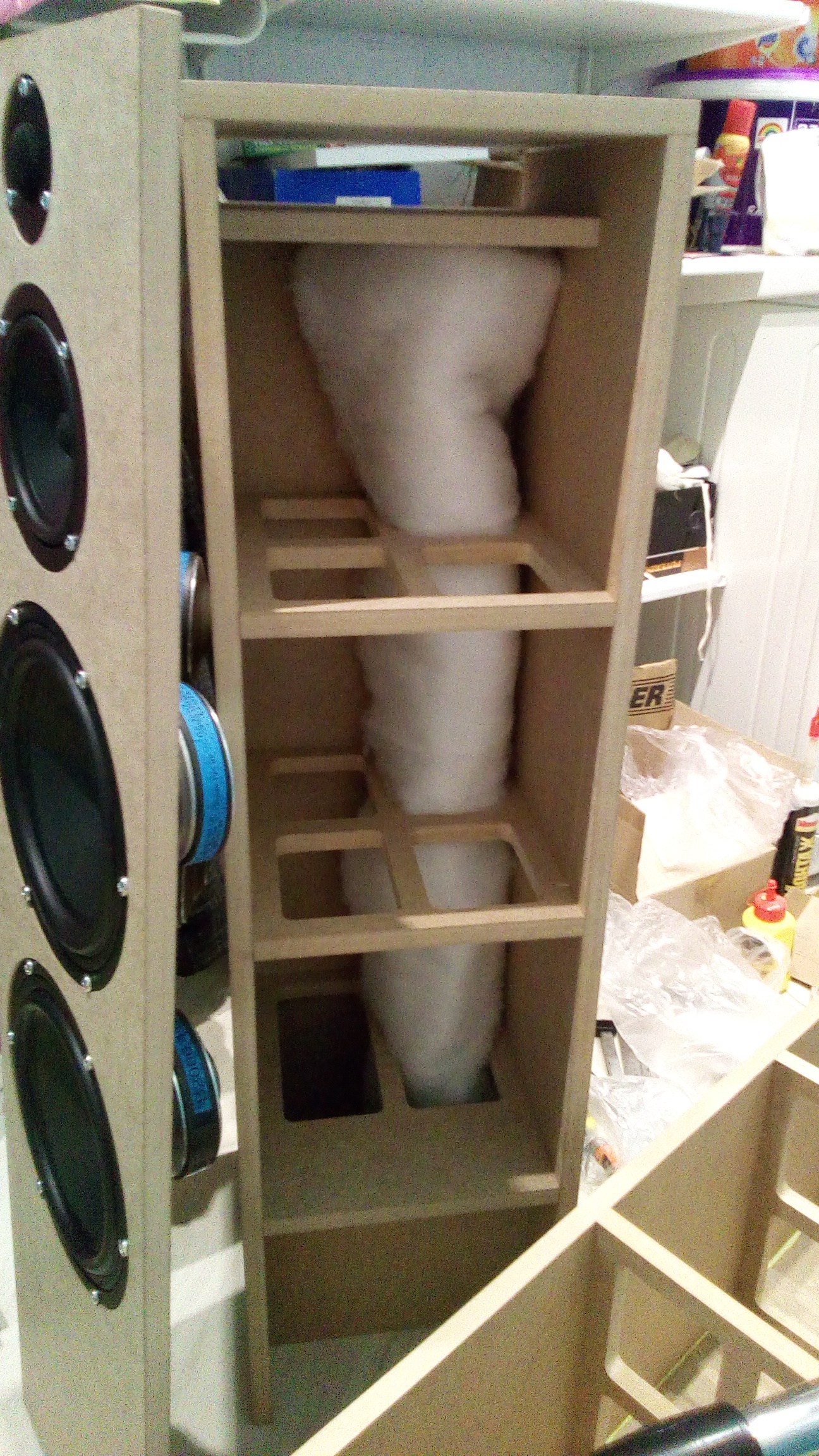

    Так выглядят платы в сборе внутри короба:

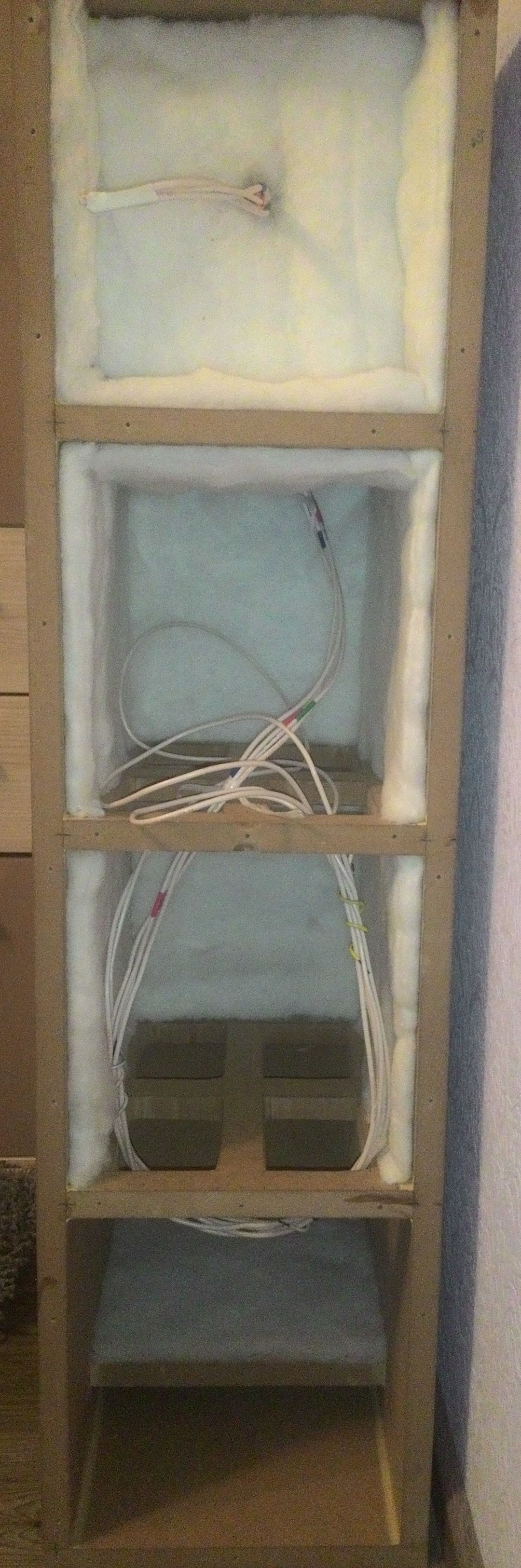

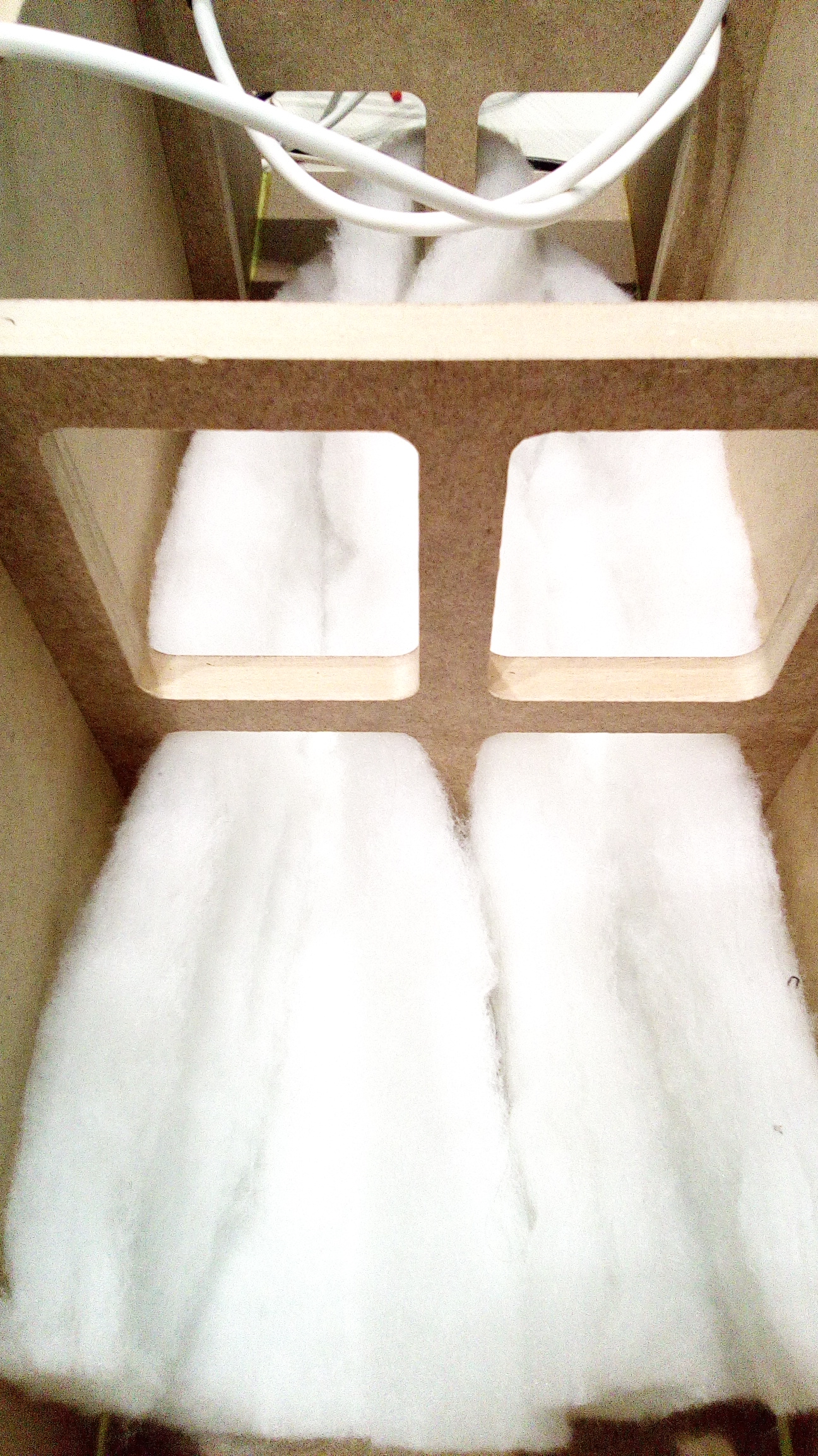

ID:	217787Места куда кладется синтепон. О количестве синтепона можно спорить вечно! Я методом постоянной прослушки для себя сделал так: По двум бокам корпуса приклеил на 2-ой скотч маты от распорки до распорки и от низа до верха, и по низу смотал и положил 2-а рулончика диной 70см шириной 17см предварительно распушив его немного.
    В СЧ\ВЧ бокс разложил 50 грамм синтепона ( если не на чем взвесить то это средне плотно набитый отсек)
    И еще не мало важный нюанс отверстия под провода в СЧ\ВЧ отсеке, я сверлил сверлом чуть большим диаметра рубашки провода, и замазывал пластилином со всех сторон - Что бы не было попадания воздуха!

    Сделаны корпуса для проекта 851.

    germes, сами делали или заказные?) Красиво получилось.
  21. #680
    Частый гость Аватар для germes
    12.09.2013
    101
    По умолчанию Re: Акустика на динамиках АСА лаб! Повторение проекта Алексея Александрова!
    Изготовили сами (заказ),материал: мдф(22мм)+мдф (18мм) суперглянец. Задняя стенка съёмная-удобнее заниматься настройкой.
