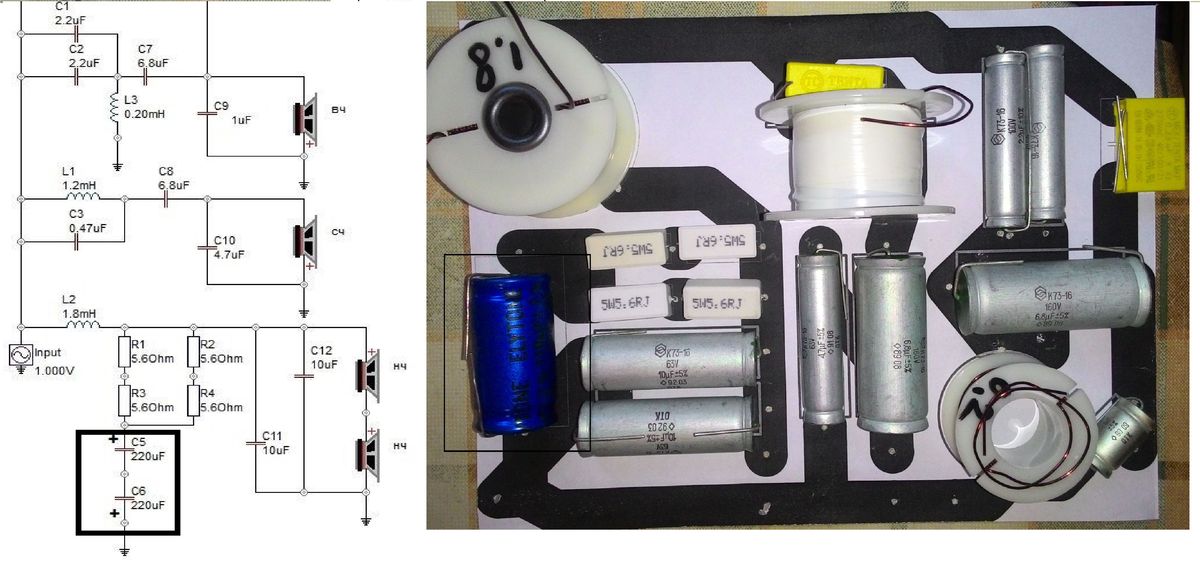

    Повторил проект Алексея Александрова, и решил выложить как я изготавливал данные АС:
Название:	титульный 8-8-5-1.jpg
    Вот чертеж АС и схема фильтровНажмите на изображение для увеличения.

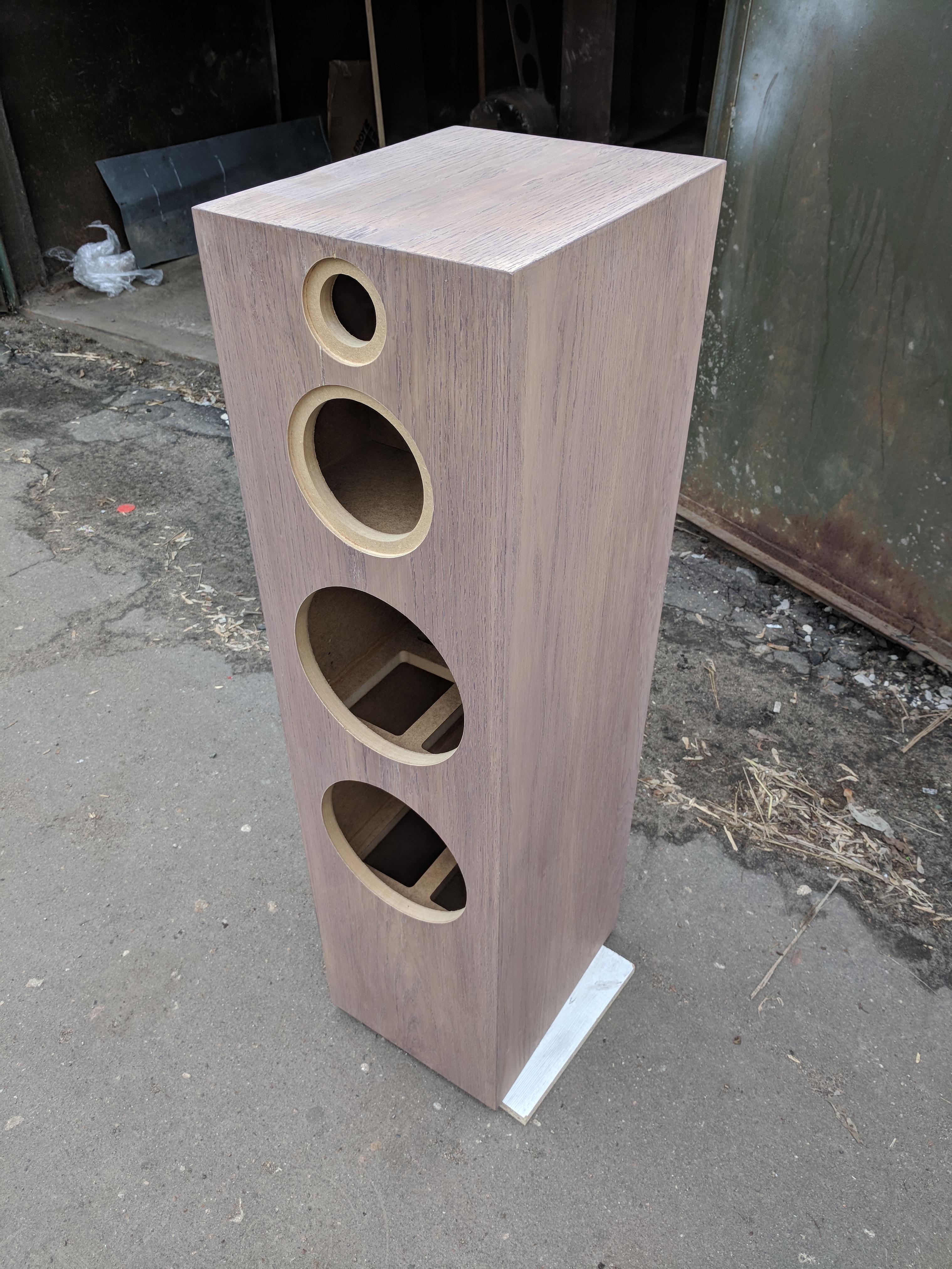

ID:	217781После того как корпус собран, фрезеруем углубления под флянцы динамиков и вырезаем посадочные отверстия под них.
    Для фрезеровки углубления под флянцы динамиков вам придется изготовить лекало для фрезы! При изготавлении лекала учитывайте диаметр и радиус фрезы которой будете прохадить углубления - у меня была 15-ая фреза радиус ее 7.5мм. И перед фрезеровкой тренеруйтесь на ненужных обрезках. Крепится оно под подошву ручного фреза! Пользоватся им элементарно. В центр размеченного круга ставится ликало с фрезой и прикручивается саморезом но не сильно что бы фреза крутилась без проблем.
    Углубление делать на 5мм (тоже за ранее выстовляем на ручном фрезере и пробуем на ненужном обрезке)
    Главное не начинайте эту работу пока не придут динамики - так как флянцы меняются от комплекта к комплекту, и их посадочные места тоже! У меня ка раз не совпали посадочные места и флянцы с чертежом Алексея! (Благо я догадался подождать динамики сработало 6-е чувство
ID:	217782У меня попались басавики со скошенными флянцами на краях, по этому я их не делал за подлицо с остальными динамиками.
    вот по этому и не делайте на фасаде отверстий и углублений пока не дождетесь динамиков!
ID:	217783Теперь начинаем собирать (спаивать кроссовер) Я собирал на наших отечественных конденсаторах К73-16 и МБГО, резисторы я использовал на 10 Ом с подстройкой так как не нашел в магазине на 5.6 Ом.
    Резистор настраивается так: двигаем колечко в верх или в низ и с помощью тестера ловим 5.6 ом и закрепляем колечко винтиком который на нем. Потом контрольное измерение и всё. И соответственно припаеваем в дальнейшем провода к колечку и лапке от которой производили измерения.
ID:	217784Для удобства я разделил плату на 2-е СЧ\ВЧ и НЧ части - По другому она не влазала ко мне в короб.Нажмите на изображение для увеличения.
ID:	217785Провод для спайки компонентов я использовал наш отечественный медный пв3 сечением 1.5мм2. На басовики я пустил пв3 2.5мм2.
    Советую не покупать дешевых акустических проводов а уж тем более мистери или пролоджи потому что даю 100% вы купите омедненный алюминий! Не выкидывайте деньги и купите нормальный медный не дорогой ПВ3 или ПВС в любом магазине электрики - Он намного лучше китайского хлама....
    Так выглядят платы в сборе внутри короба:

    По умолчанию Re: Акустика на динамиках АСА лаб! Повторение проекта Алексея Александрова!
    Здравствуйте. Смотрю на первую фотографию (правую часть) готовой колонки с первого (закрепленного) поста. Такое впечатление, что динамики установлены без вырезания углубления под фланец. Это мне кажется?
    И еще, на фотографиях самодельных готовых колонок с других проектов четко видно, что некоторые динамики устанавливаются без углубления. Поэтому вопрос. Углубления обязательны/желательны/для эстетики?
    Здравствуйте. Топить фланцы нужно, особенно у ВЧ и СЧ динамиков, так неравномерность АЧХ ниже. С не утопленным фланцем ВЧ динамика не пройдет ас в класс hi-fi.
    В случае если Вам не удается отправить мне личное сообщение, пишите на почту lex.alexandrov@mail.ru
    С уважением, Алексей Александров.

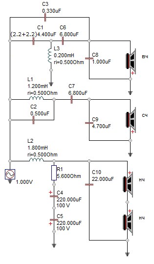

    После паузы продолжил собирать АС.
    Я верно собрал по схеме? Непонятна полярность подключения конденсатора, на нем нет маркировки, а на схеме указан +. И с емкостью тоже непонятно, на схеме два по 220 uF последовательно, а в КИТе один на 110 uF.
Название:	фото сборки 1.jpg
    в ките неполярник, неважно как впаяеш, на схеме два эллита встречно-последовательно, суммарно будет как раз 110... ( емкости паралельно это сумма, если послед- разность)
    Спасибо. Как я понял, то все в КИТе неполярно, неважно как впаивать.
