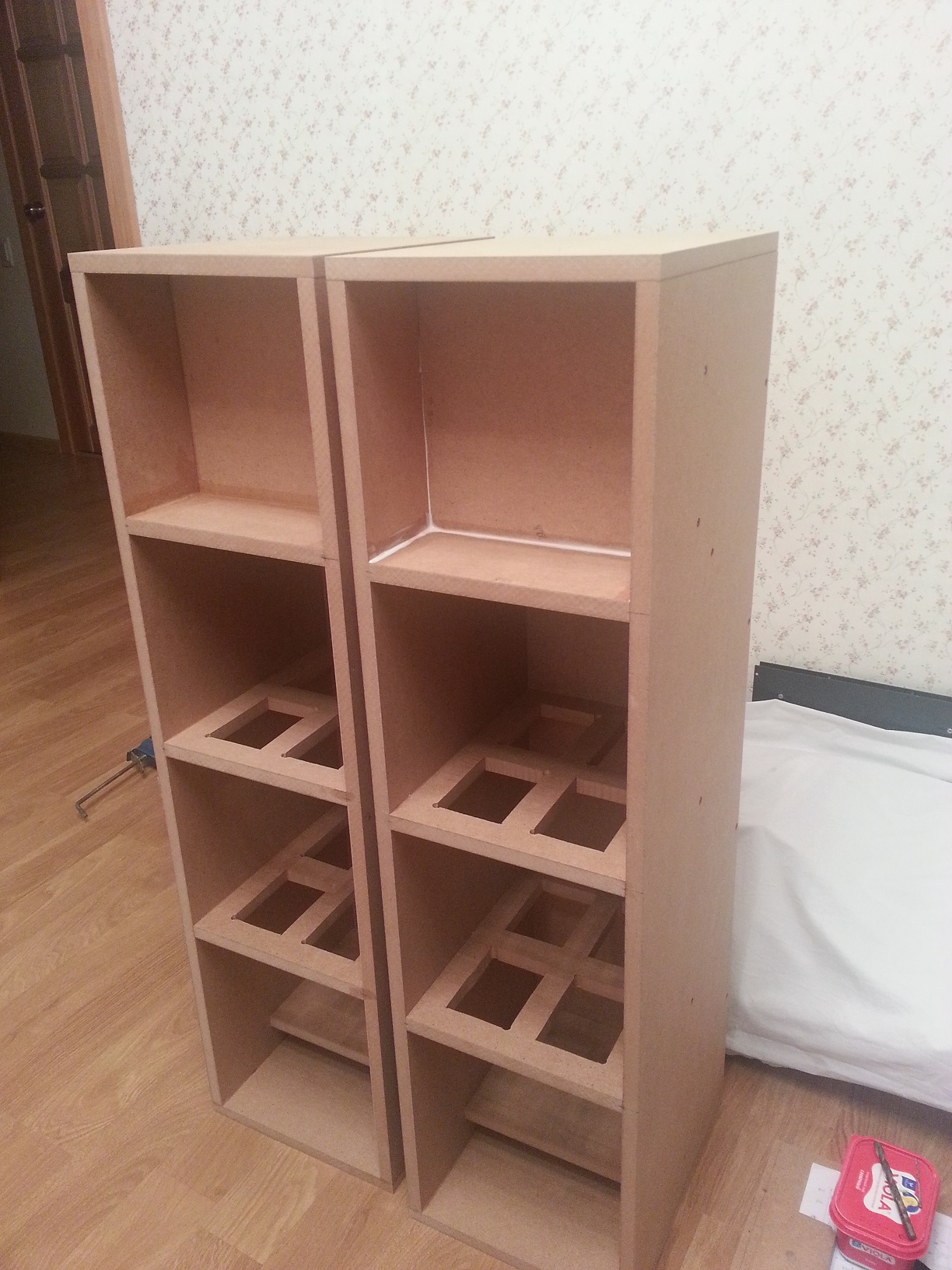

    Перед тем как начинать собирать акустику, надо определится из какого материала будем делать корпус. МДФ, ДСП или фанера. Я делал из фанеры 21 мм Но учтите! Если вы будете делать из материала толщиной больше чем на чертеже, то вам надо будет пересчитать чертеж так - что бы при сборке внутренний объем остался не измененным. И за ранее определитесь с фазо-инвертором если будете делать щелевой то заднюю стенку надо делать короче на 4 см.
    Вам понадобится 2-а листа фанеры 1520 Х 1520. И не пилите детали сами например эл. лобзиком! Ровно не получится как бы вы не старались - Лучше не экономить и заказать распил в магазине где будете брать фанеру. Мне распил обошолся в 600 руб. а 2-а листа фанеры в 1940 руб. Да, и за ранее перед походом в магазин сделайте на листочке оптимальный раскрой фанеры. Что бы в магазине наспех не рисовать и не высчитывать а то 100% ошибетесь в размерах.
    В интернете есть программы для высчитывания оптимального разкроя

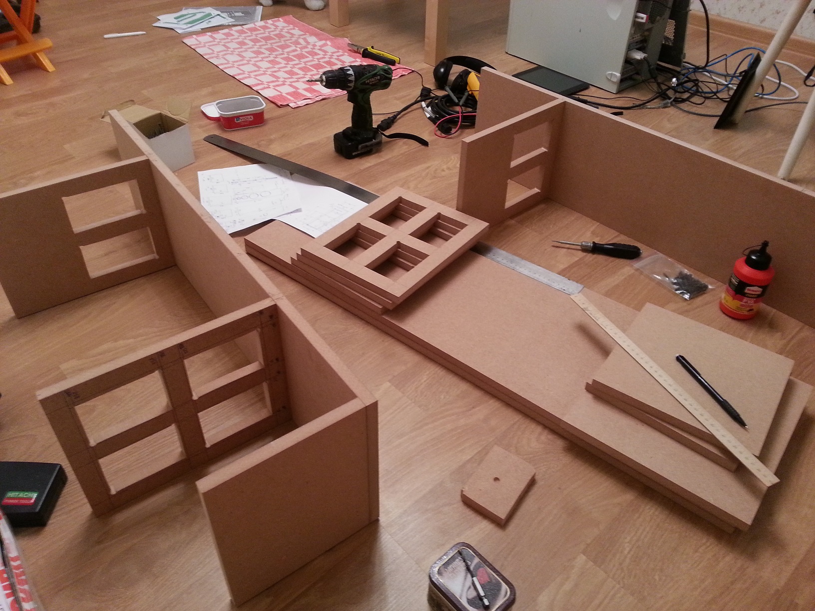

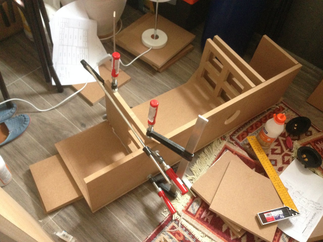

ID:	217779После того как материал выбран, чертеж пересчитан - начинаем сборку.
    Прежде чем начать сборку корпуса надо всё разметить. Понадобится длинная линейка и строительный угольник для точной разметки.
    Для сборки корпуса понадобится:
    1) Клей ПВА (Я брал ПВА Момент в красном тюбике так как он прозрачный)
    2) Упаковка саморезов по дереву ( Я собирал на клей и саморезы, так прочнее и проще если нет струпцин.)

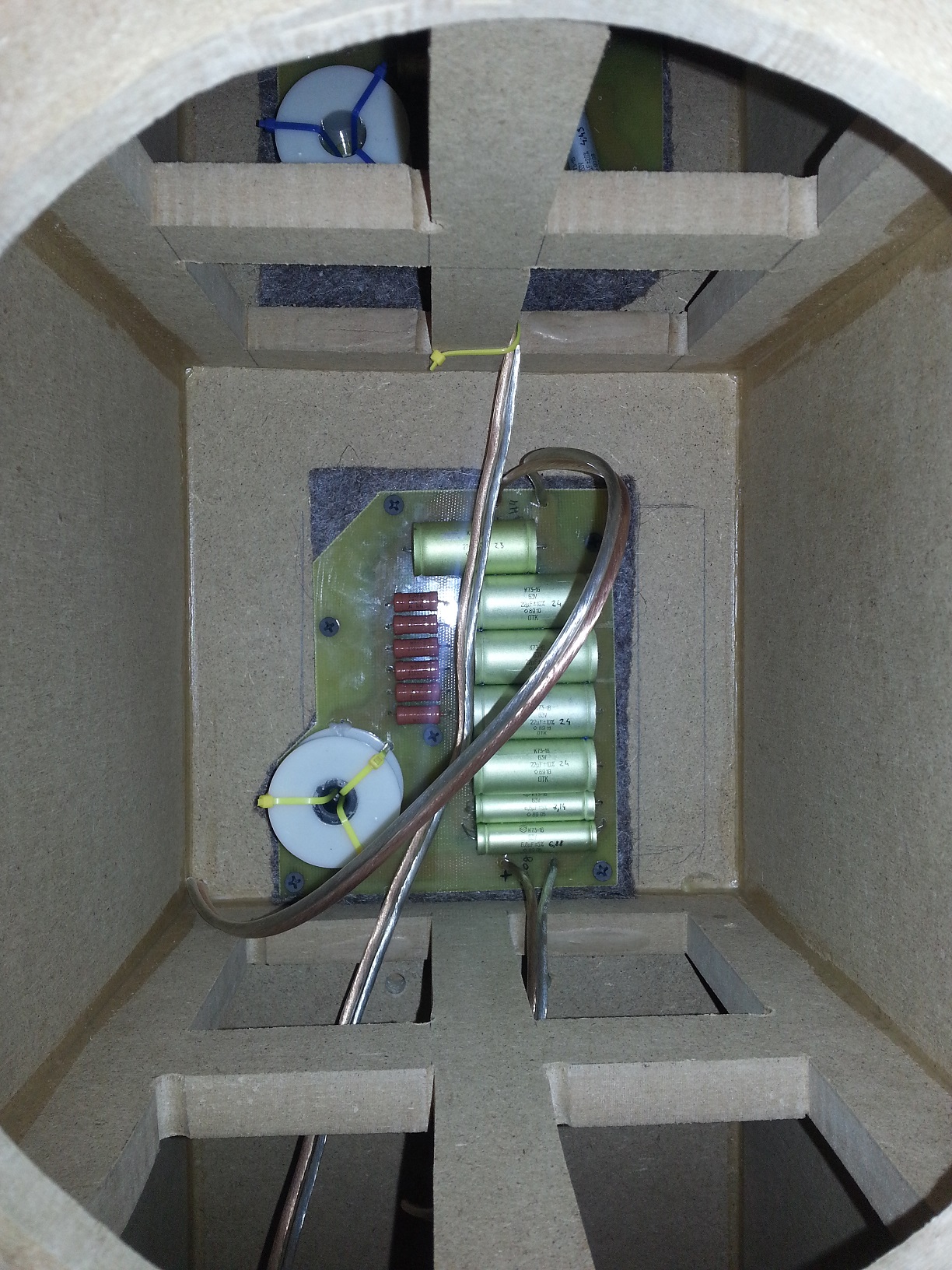

ID:	217783Теперь начинаем собирать (спаивать кроссовер) Я собирал на наших отечественных конденсаторах К73-16 и МБГО, резисторы я использовал на 10 Ом с подстройкой так как не нашел в магазине на 5.6 Ом.
    Резистор настраивается так: двигаем колечко в верх или в низ и с помощью тестера ловим 5.6 ом и закрепляем колечко винтиком который на нем. Потом контрольное измерение и всё. И соответственно припаеваем в дальнейшем провода к колечку и лапке от которой производили измерения.
ID:	217784Для удобства я разделил плату на 2-е СЧ\ВЧ и НЧ части - По другому она не влазала ко мне в короб.Нажмите на изображение для увеличения.
ID:	217785Провод для спайки компонентов я использовал наш отечественный медный пв3 сечением 1.5мм2. На басовики я пустил пв3 2.5мм2.
    Советую не покупать дешевых акустических проводов а уж тем более мистери или пролоджи потому что даю 100% вы купите омедненный алюминий! Не выкидывайте деньги и купите нормальный медный не дорогой ПВ3 или ПВС в любом магазине электрики - Он намного лучше китайского хлама....

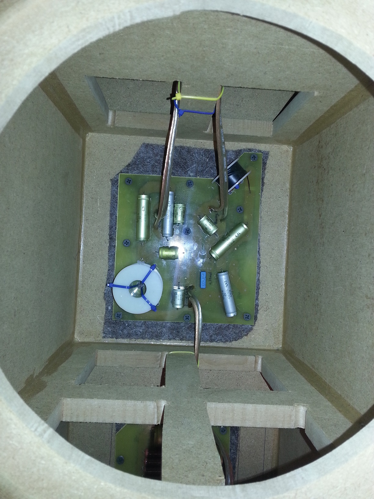

    Так выглядят платы в сборе внутри короба:

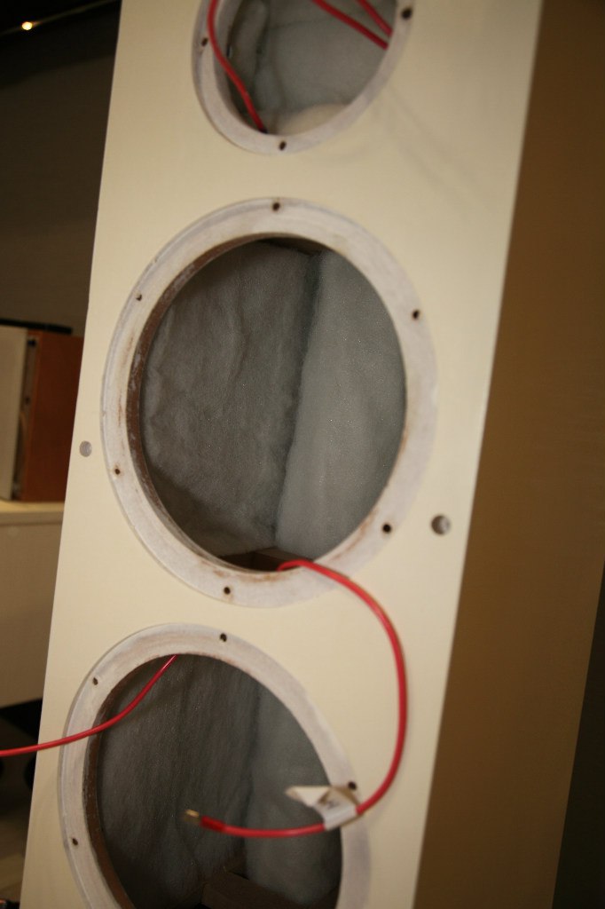

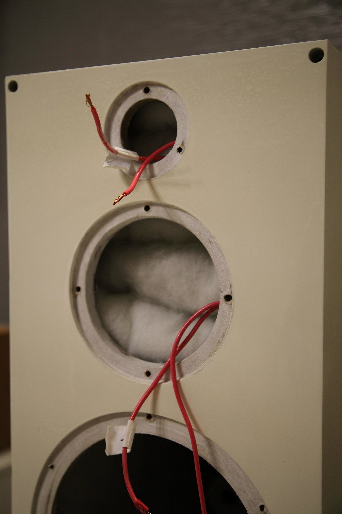

ID:	217787Места куда кладется синтепон. О количестве синтепона можно спорить вечно! Я методом постоянной прослушки для себя сделал так: По двум бокам корпуса приклеил на 2-ой скотч маты от распорки до распорки и от низа до верха, и по низу смотал и положил 2-а рулончика диной 70см шириной 17см предварительно распушив его немного.
    В СЧ\ВЧ бокс разложил 50 грамм синтепона ( если не на чем взвесить то это средне плотно набитый отсек)
    И еще не мало важный нюанс отверстия под провода в СЧ\ВЧ отсеке, я сверлил сверлом чуть большим диаметра рубашки провода, и замазывал пластилином со всех сторон - Что бы не было попадания воздуха!

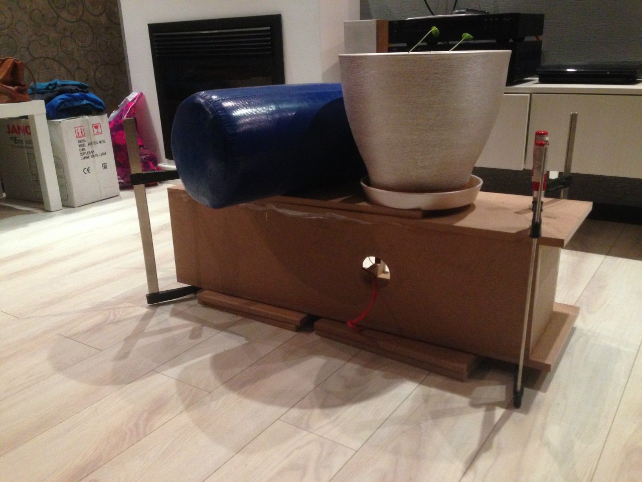

ID:	217788Прослушка получившегося перед окончательной шлифовкой и покраской. Предварительно покрасил фазоинвертер и по кругу прокрасил посадочные места флянцев динамика - Дабы не было видно фанеры в зазорах после покраски.

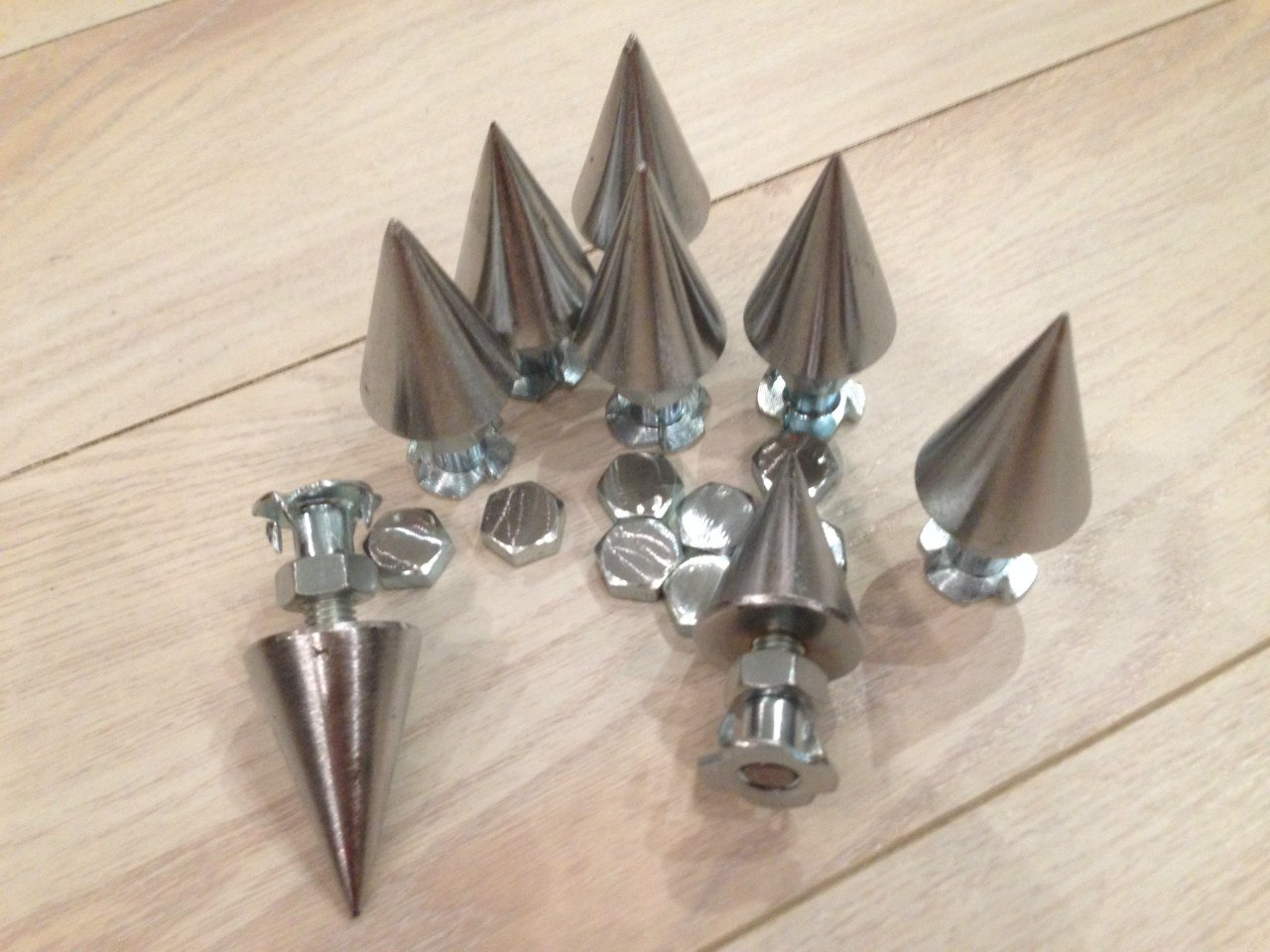

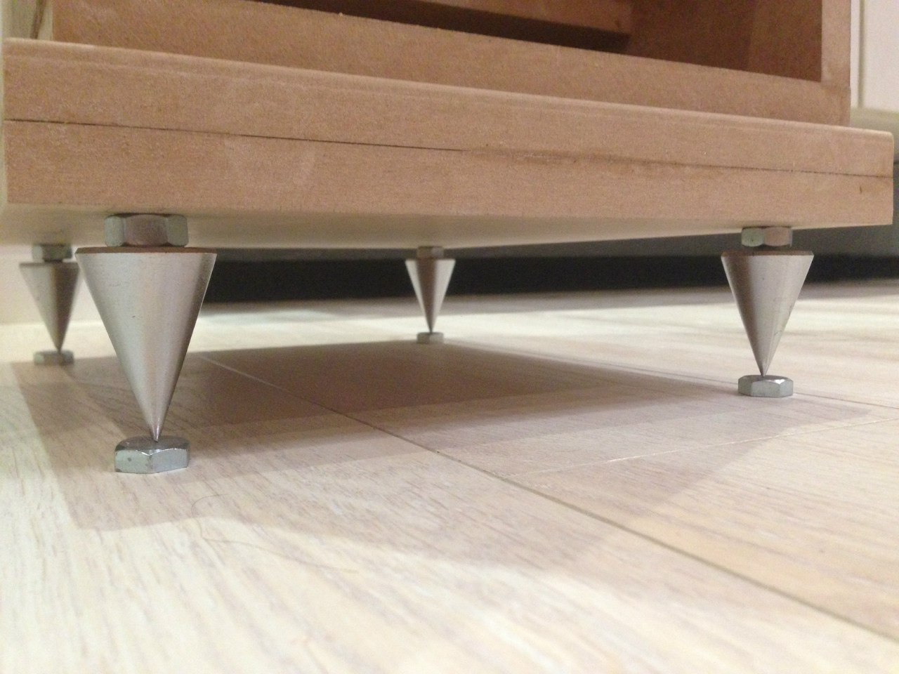

ID:	217792Шипы делал из строительных 100 граммовых отвесов. При выборе строительных отвесов - смотрите что бы они были примерно одинаковой высоты и с одинаковой резьбой: Попадаются по высоте одинаковые, производитель тот же а резьба разная!
    В процессе изготавления я немного усовершенствовал конструкцию шипов - Как будет готова обязательно выложу результат...

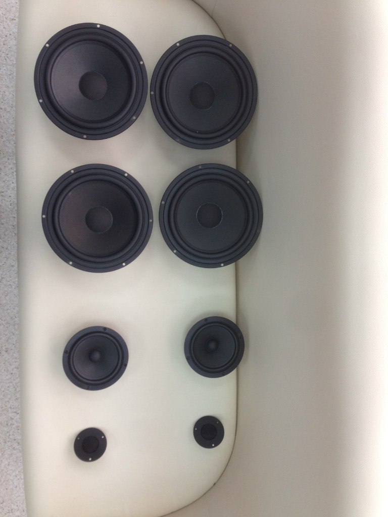

    Пришли динамики от АСАЛАБ.
    Всё замечательно, начал вырезать отверстия под динамики...и тут я заметил одну деталь по СЧ динамику....а именно, он не 80мм в глубину, как показано на чертеже в документации, а 55мм! Короче, в документации по МР1304.8 в текстовой части глубина 55, а на рисунке 80!
    Что плохо, то что я при сборке корпусов стенку ВЧ СЧ перегородки поставил с учётом глубины СЧ 80мм, а не 55...т.е. от магнита СЧ динамика расстояние теперь не 20мм, а 45-50мм. Объём СЧ получился 5л.
    Какой объём под СЧ должен быть? Без разлома корпусов исправить как то можно?

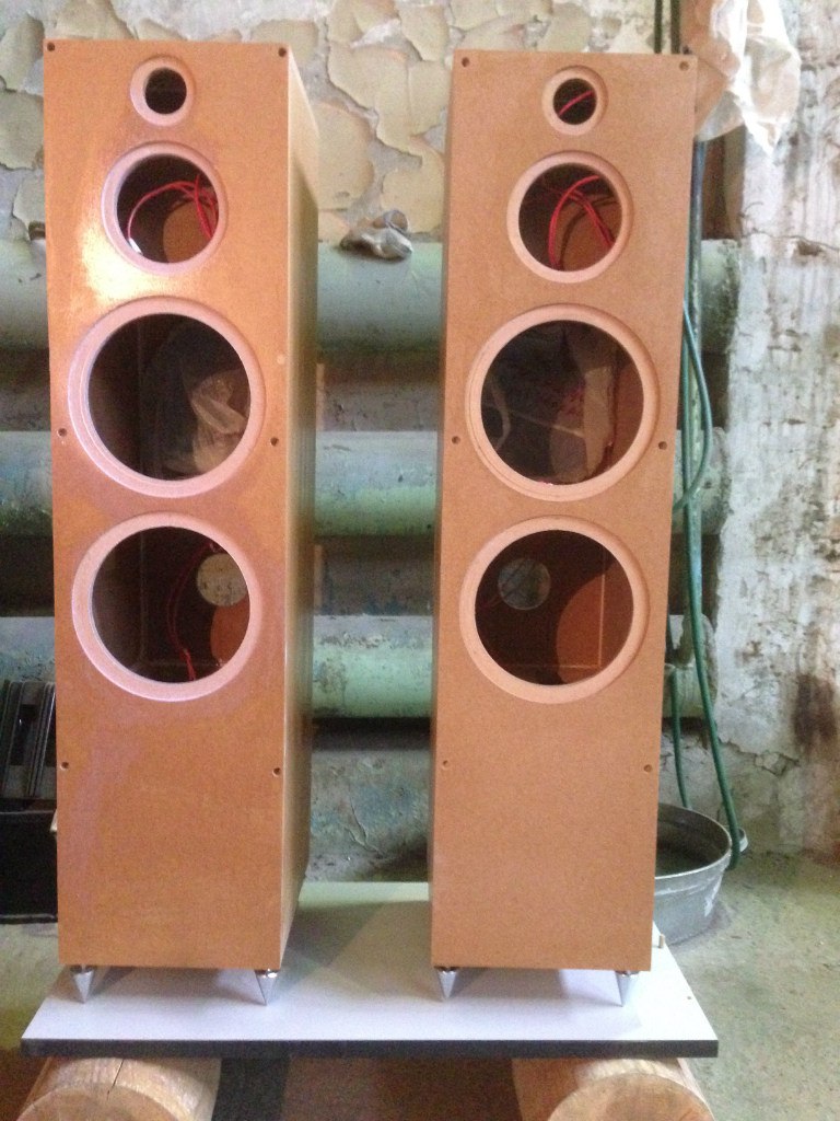

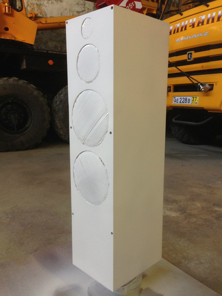

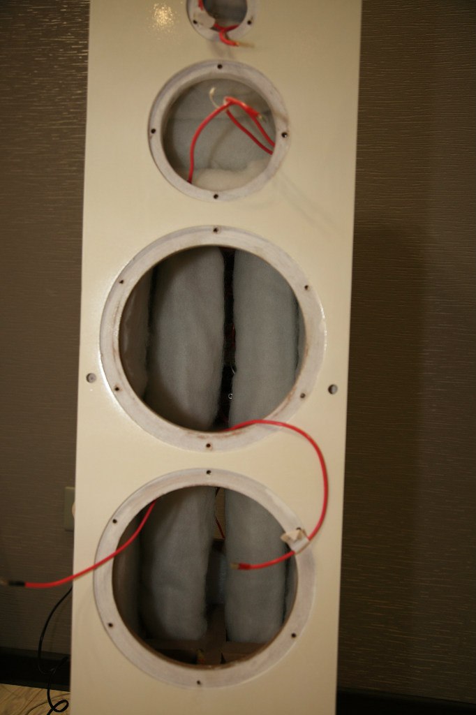

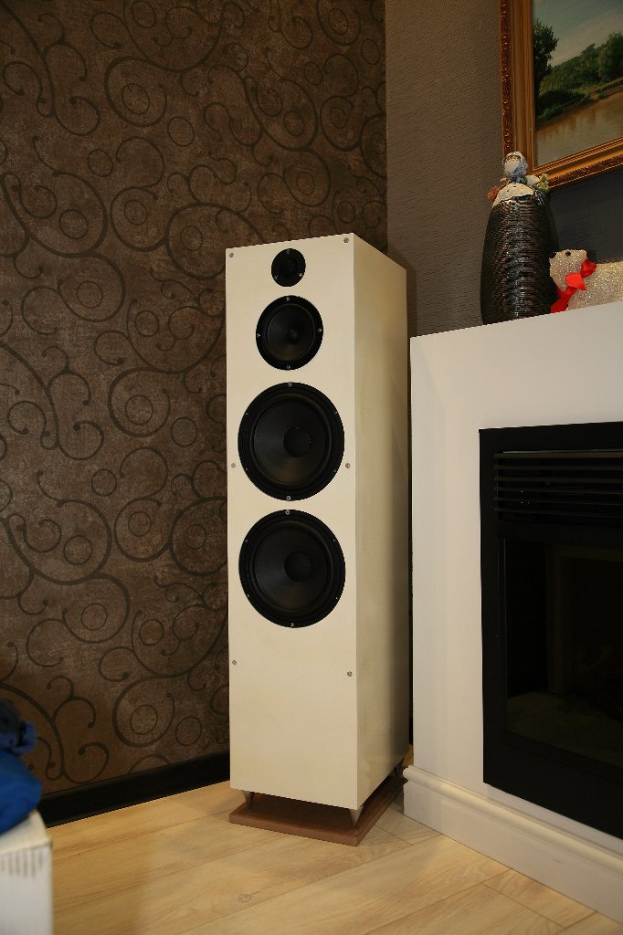

    По умолчанию Re: Акустика 8851 Проект Алексея Александрова на динамиках АСА лаб!!

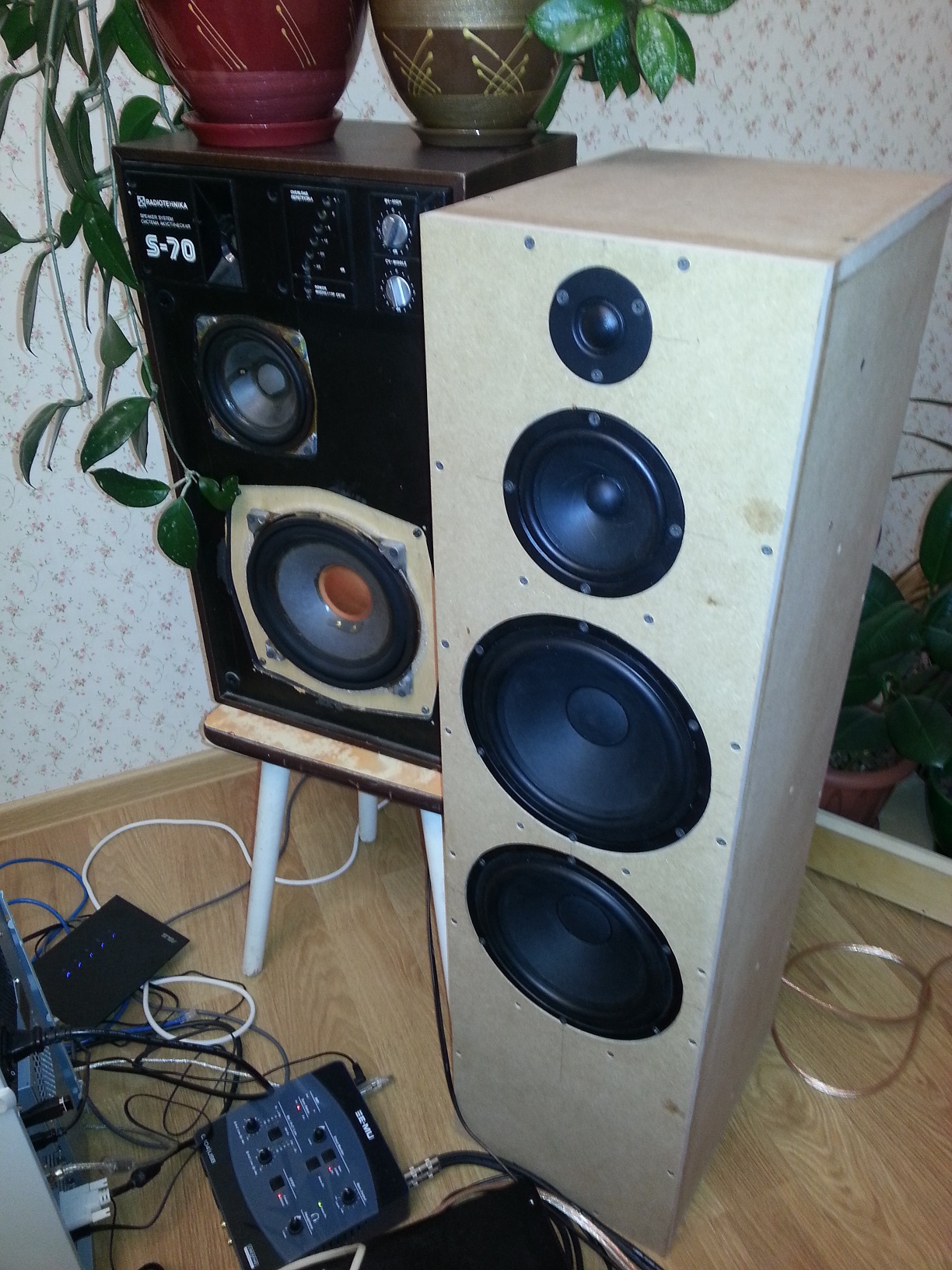

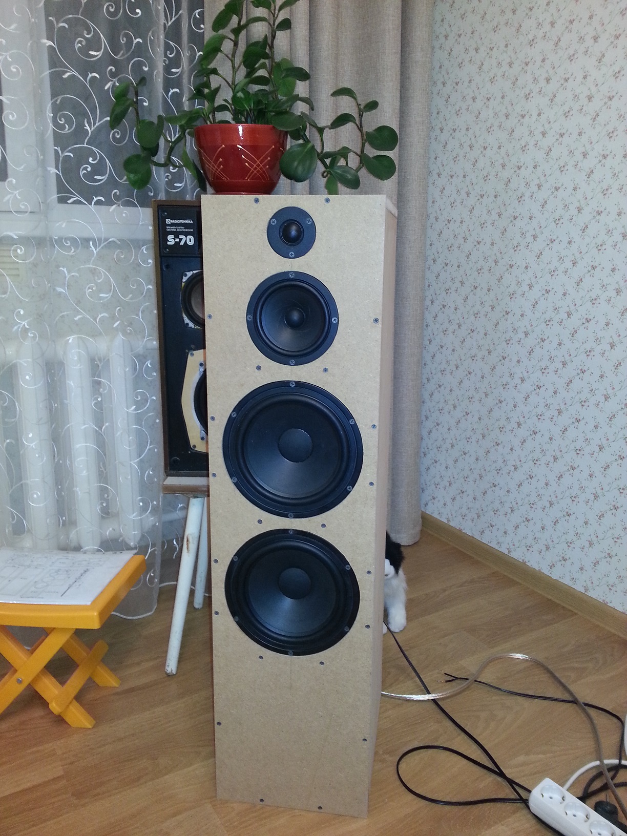

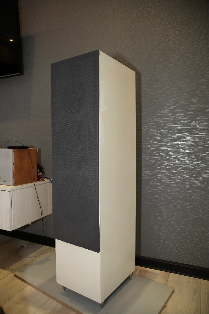

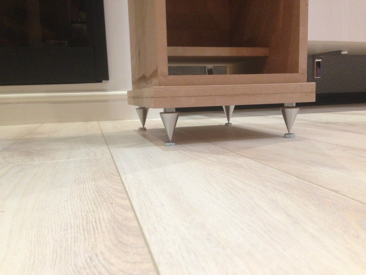

    Закончил данный проект .
    Пока "прогреваются" динамики, потихоньку улучшаются басы. Это слышно. Играют хорошо. С Ш Щ Ц Ч все звонкие/шипящие отыгрывает нормально! . Да, динамики могли быть и получше, но пока буду слушать эти колонки, так как то что было они переигрывают. Басы, да, на 8 дюймовых динах их маловато всё же . В НЧ отсеки синтепон положил только за НЧ динамики и не много, после прогрева динамиков попробую изменить его величину. Осталось поставить на шипы и облагородить корпус. Думаю заказать в распил 6мм МДФ ламинированный с одной стороны со стыками под 45 градусов и снаружи пройтись, а морду покрасить и закрыть тканью.

    Спасибо Алексею за проект!
    Жду проекта с 12 дюймовыми динами, если такой конечно будет .
    Всем привет!
    Также собрал данные ас. Впечатления самые положительные.
    Алексей, Вам еще раз больше спасибо за проект и поддержку во время сборки.
