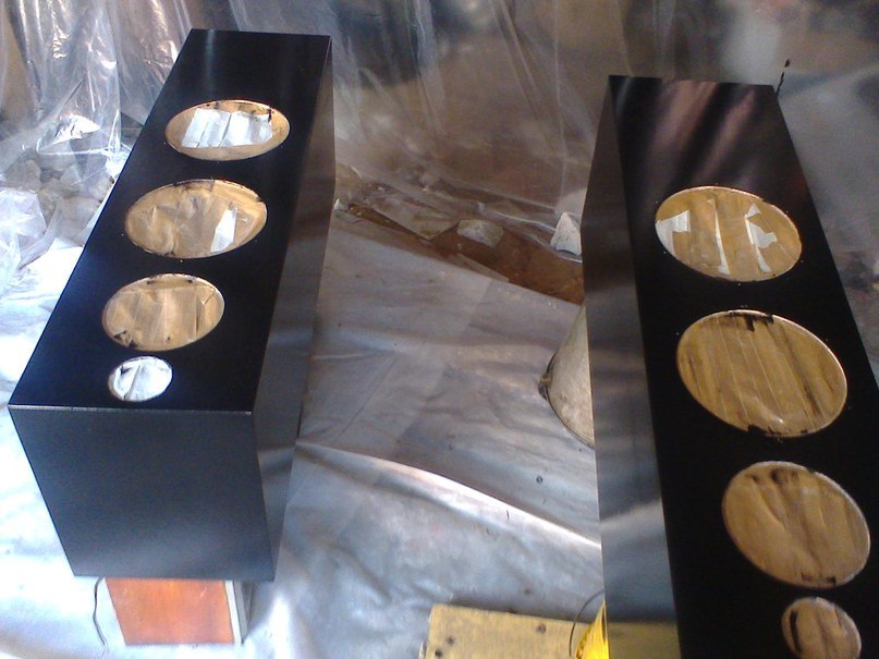

ID:	217789После высыхания 1-го слоя краски - убираем проявившиеся косячки. Красил у друга в гараже. Пришлось построить вот такую камеру из целлофана, что бы не было пыли! При покраске обязательно спрячьте волосы под чегонебудь и прикройте руки да бы не падали мелкие волосинки. Я использывал скотч и целлофановый дождевик стоит 30руб
    После первого слоя убираем косяки с помощью шпатлевки и все и со всех сторон зачищаем шкуркой 320 - зернистость, потому что первый слой краски неизбежно поднимает волокна древесины! Потом наносим 2-й слой который скрывает следы наших зашпатлеванных мест.
    Краску наносит желательно краскопультом - Но если его нет то велюровым валиком или губкой (типо постоянного промакивания)
    Я использовал немецкую полуматовую краску Дюфа (Алкидная с синтетической смолой) цвет называется чёрный смоляной! Сохнет она 24 часа, но реально надо ждать 2-е суток до полного высыхания - Запаха она не имеет практически не какого это её плюс.

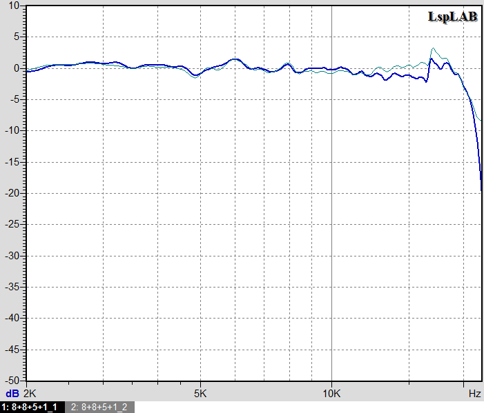

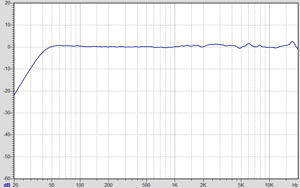

    Вот графики Нажмите на изображение для увеличения.
ID:	217805 Нажмите на изображение для увеличения.
ID:	217804 Спасибо! я тоже рад что старания не прошли даром)

    Цитата Сообщение от Mrak36Rus Посмотреть сообщение
    Вот графики
    Ух ты, аж завидно и как и чем это мерилось?
    Александр.
    Победа будет за нами.
    Старый знакомый Аватар для Alexsanderoff
    21.01.2011
    741
    По умолчанию Re: Акустика 8851 Проект Алексея Александрова на динамиках АСА лаб!!
    АЧХ mls-замер окно 10мс (с 2 метров) с подшитым ближнем полем ниже 200гц, микрофон ecm8000 (с личным файлом коррекции), звуковая карта EMU0404usb, усилитель с ачх 20-20000гц в -0,05дб на границах диапазона.
    Сглаживание 1/12 по абсолютным значениям.
    Повторяемость у Асалаб не высокая, ачх указана лучшая, допустим у пары АС по вч получилось небольшое расхождение в 2 дб.
    ачх пары АС без сглаживания.
    Последний раз редактировалось Alexsanderoff; 16.09.2014 в 08:38.

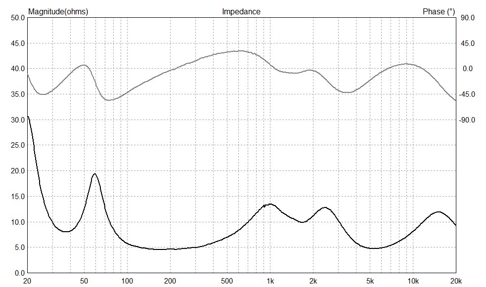

    1) У меня НЧ головки 2006.4 они 4омные включены последовательно сумме получается 8ом!
    2) Расчитывал фильтр и провадил измерения не я. А человек который придумал этот проект!
    3) Пересчитай внутренний объем короба и вычти объем под СЧ\ВЧ звено, всё на чертеже!
    4) Да, там щелевой порт сзади, смотри чертеж там всё есть!
    5) Знаю электролиты это плохо, но у меня в городе не продаются пленочные конденсаторы с большой емкостью! В скором закажу пленочные!
    6) конденсаторы К7316 и МБГО - сравнить мне не с чем, но звук приятный не напрягающий и мощный!
    Замеры делал автор акустики, чем и как я не интересовался!

    Все нормально, для первого проекта. Нарекания к фильтру - он немного со странностями, критиковать не буду, но раз звучит и нравится - это главное. Из замечаний, то что вижу на фото НЧ катушка - не нравится, толще нужен провод - не верится, что там 0.5 Ом. Но замечание субъективное, по фото не оценишь.
    Конденсаторы К73-16 и МБГО самые в тему! И именно с восклицательным знаком.
    Где купить зенкер - интернет в помощь. Просто сверлом сдираются края у углубления и образуются заусенцы, особенно для фанеры - неаккуратно, так сказать. )))
    Я тоже повторял асалабовский проект Дельта с некоторыми доработками, результат меня более чем устроил, даже и если как основа был взят полуразбитый советский корпус. Цель была попробовать асалабовские динамики не особо вкладываясь в проект, а вложиться пришлось. На форуме Асалаб есть мои вопросы, для сверки, что делал я и как советовали они. Что получилось вкратце изложил в одном из своих постов. Скажу сразу - неплохо, даже очень хорошо.
    Все никак руки не дойдут сделать ему косметику, в городской квартире не особо развернешься. По опыту скажу, что легче сделать корпус заново, чем восстанавливать, что-то убитое. Как закончу все выложу, что же получилось у меня! )))
    Да и еще, сейчас купить детали, вообщем-то не проблема. Я покупаю в Аудиомании, хотя там не дешево. Свои конденсаторы вообще заказывал в Эстонии, как раз с МБГО у нас в Москве проблема, достать сложно, но можно. )))

    1 - Просто интересно почему кроссовер со странностями?
    2- Катушки наматывал не я, а знакомый! Вы правы там больше чем 0.5 Ом! На НЧ катушке провод 1.3мм2, Сколько вы посаветуете для низкой частоты?
    3- С МБГО не только у вас проблемы!) Я купил последние и то весь город объездил!
    4- Знаю сайт аудиомания и еще пару знаю! В будущем планирую заменить электролиты и катушки на фирменные!
    5- да от сверла действительно остаются сколы! Но это не критично так-как все равно в итоге зашпатлевываеться!
    6- Почитал на форуме асалаб вашу переписку, интересно!

    1 - Просто интересно почему кроссовер со странностями? - очень интересное включение электролитов в цепь НЧ. Для меня это ново - зачем? Надо подумать будет на досуге. Пока мне это не нравится. Для ВЧ класическая схема, но зачем столько компенсации на дополнительных конденсаторах. Скорее всего, не все так хорошо с твитерами у АСАЛАБа, с этим я тоже столкнулся.
    2- Катушки наматывал не я, а знакомый! Вы правы там больше чем 0.5 Ом! На НЧ катушке провод 1.3мм2, Сколько вы посаветуете для низкой частоты? - 1.3 это даже очень хорошо, но какая-то катушка маленькая по размерам. Какой диаметр у распаячных проводов? Я бы их заменил на более толстые. У меня катушка с ферритовым сердечником. На форуме куча споров, что лучше феррит или сталь, мне по барабану на споры. Катушка не уходит в насыщение!!! Омов у меня на ней 0,2.
    4- Знаю сайт аудиомания и еще пару знаю! В будущем планирую заменить электролиты и катушки на фирменные! - Катушки не обязательно заменять на фирменные. Просто померьте их еще раз, особенно на омы.
    Кстати, какое реально получилось сопротивление акустики? Кстати, с шипами интересная идея - спасибо!
    Да, и в НЧ-фильтры поставил бы эти катушки -
    http://www.audiomania.ru/katushki_induktivnosti/jantzen/jantzen_round_coil_with_p-core_18awg.html , думаю, это не дорого для солидной акустики.
    Таким образом я убирал баффлстеп на басовиках. Если не использовать такое решение, то пришлось бы на бас использовать катушку индуктивности с номиналом в районе 7мГн. А такая катушка с небольшим сопротивлением сколько бы стоила? Накачка с такой индуктивностью была бы очень большой и от баса осталось одно гудение и бубнение.
    По вч обычная схема: 0,33 служит для задавки резонасной частоты пищалки и нужного доворота фазы относительно сч, 1,00 нужен для того чтобы получить ровную ачх, т к пищалки асалаб очень чувствительны к бафлу и на краю его дают "интерессную" ачх.
