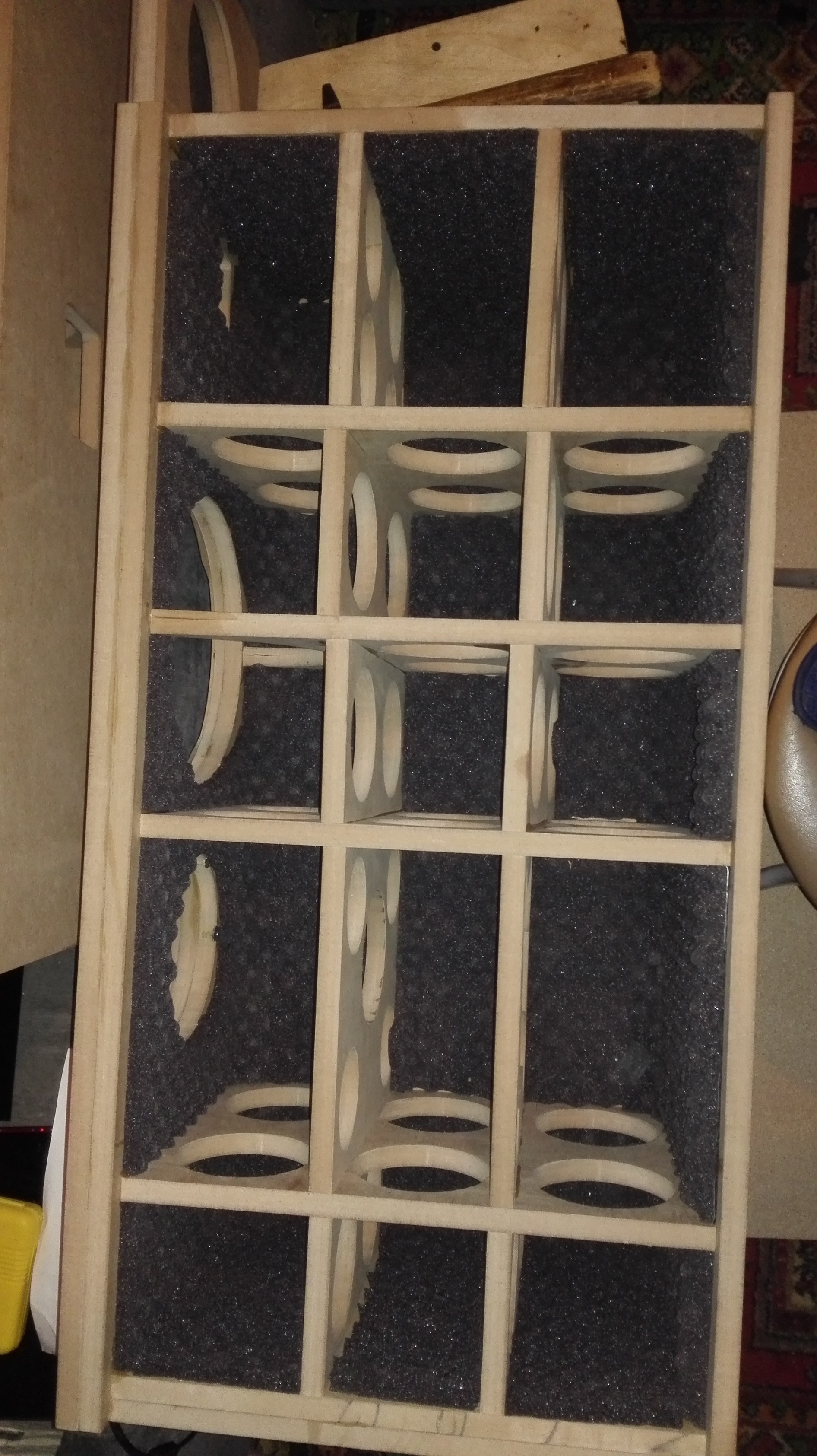

    Представляю вашему вниманию проект трехполоски с расширенным сч диапазоном и открытым оформлением сч.
    Динамики:
    нч - Scan-Speak 25W/8565-01
    сч - Tang Band W6-1916
    вч - Mundorf AMT19CM1.1-C
    Основными требованиями были хороший вокал и мягкий бас, поэтому было решено использовать широкополосный динамик покрывающий весь голосовой диапазон с подпоркой нч для баса и вч для дн, очень долго выбирал подходящий, нужна была завышенная добротность для работы в оя, хорошая mms и bl, не слишком заниженная fs, и низкая чувствительность для согласования с басовиком, в итоге решил попробовать tang band, который подходил по всем параметрам, и не ошибся, динамик великолепный, очень чистое детальное звучание, потрясающие сч, естественно слегка завален вч диапазон, в тестовом фи на 40 литров с настройкой около 60гц оказался даже вполне басовитым, правда с провалом на мидбасе по понятным причинам, и не такими детальными сч как в оя. На вч хотелось максимально широкой диаграммы направленности, По даташитам у мундорфа очень слабые завалы вне оси, что было подтверждено измерениями sid2612 в проекте UNIVERSE, поэтому долго не выбирал. На басовик хотел sonido 12шку, но гроб на 200л ставить было некуда, поэтому выбрал скан, так удачно оказавшийся в наличии в Москве.
    Сейчас проект на стадии прогрева динамиков, где то через неделю займусь замерами.

    Процесс сборки:
Название:	2014-09-06 16.46.22.jpg
Название:	2014-09-07 00.03.00.jpg
Название:	2014-09-08 19.53.57.jpg
Название:	2014-09-08 21.22.50.jpg
Название:	2014-09-12 22.52.02.jpg
Название:	2014-09-14 22.05.01.jpg
Название:	2014-09-14 22.03.53.jpg
Название:	2014-09-27 14.46.54.jpg
    Корпус 16мм мдф, лицевая и дно сдвоенный 32мм(к сожалению в нашем городе толще не найти), недостаточная толщина компенсирована большим количеством распорок, вес колонки с динамиками около 35кг . Объем под нч где то 85л с настройкой 27-30, длин фи будет подгоняться после измерений и фильтра с учетом накачки. В тестовом корпусе на 90 литров скан показал 30гц по -3дб, в беловом варианте было решено слегка занизить объем дабы частично нивелировать накачку и поднять давление на нч. Изначально планировалось активное деление, но в силу некоторых обстоятельств скорее всего буду делать пассив. Разделы планируются 300 и 5-6к, посмотрю на дн ширика и границу акз. Есть надежда что сч-вч сошьются первым порядком, индуктивность сч очень маленькая.
