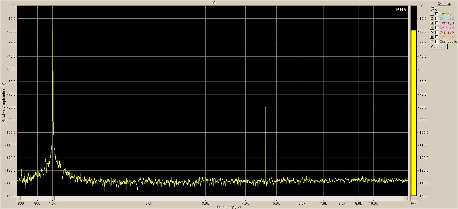

    и насколько ж оно лучше на 24-х?
    А чего, в самом деле, и не посмотреть?
Название:	AP192 (24_96).JPG
    на графике видимо показан закороченный вход с дополнительным цифровым ослаблением децибел так на 40 в самом лучшем случае...
    А в каком состоянии вход у ТС? И что вы понимаете под "дополнительным цифровым ослаблением децибел так на 40"? Неужели БПФ? А у ТС, что в этом отношении? Цифровой анализатор без БПФ?

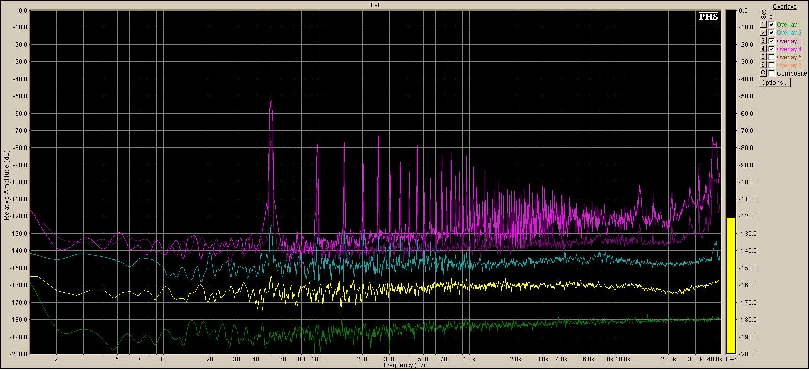

    По умолчанию Re: Измерительный АЦП (Entry Level)
    Ладно, спорить не хочу ни с кем.
    Изначально речь зашла о том, чем так хорош дивайс, представленный в этой теме, если обычная бюджетная слотовая "карточка" от M-Audio (как, впрочем, и многие другие бюджетные и не очень "карточки") с "помоечными" конденсаторами имеет весьма похожие параметры…
    Картина с "открытым входом" + 2-х метровый кабель отличается от приведенной выше только наличием помех с разными случайными частотами, шумовая полка примерно там же и поднимается только если помех становится недопустимо много. Например, припаял к концу кабеля не экранированный изолированный провод 15 см и в зависимости от положения этой "антенны" в пространстве и положения моих рук, получал от -180 дБ и выше, на любой вкус (энергосберегаюшую лампочку, кстати, "антенна", тоже оч. хорошо ловит)…
    Так что можете считать, уважаемые коллеги, что та картинка получена при входе, "висящем в воздухе"!
    А вот, "до кучи", эксперименты с "антенной" (нижняя, зеленая кривая - "антенна" отпаяна):

    Но всем известно, что практика – критерий истины!
    Но мы же можем все это проверить! Возьмем два генератора. Пользовать один компьютер для проверки другого (как делают интернет-специализды, понятия не имеющие даже об основах метрологии) мы не станем, мы возьмем два Г3-118, замешаем их предварительно измеренные сигналы элементарным резисторным смесителем с известным коэффициентом передачи и посмотрим, что нам на это скажет Спектра. Частоты сигналов выберем не кратными гармоническому ряду, дабы высшие гармоники одного генератора не "склеивались" с первой гармоникой второго!
    Все это я проделывал не единожды, а перший раз, еще тогда, в 90-х, когда не верил Спектре также, как и вы, коллега.
    Вот один из последних замеров (трехлетней давности). Выходной аттенюатор одного генератора стоит на 0 дБ, частота 1 кГц, второго на –60 дБ, частота 4,6 кГц… Проверять аттенюаторы Г3-118 "на вшивость" я перестал еще в 80-х, так шо смотрите сами…
    Можно прикрутить доп. аттенюатор или простой переменник и еще снизить второй сигнал, но вплоть до его уровня –100…120 дБ разница в показаниях милливольтметров и Спектры не превышает ± 1 дБ…(и это, на картинке, скромные 16/44)…
    А где это я говорил, что не верю Спектре? Любую программу надо правильно использовать. Я лишь говорю, что не верю в результаты измерений сигналов амплитудой значительно ниже реальных шумов измерительного тракта, когда испытательные сигналы и АЦП не достаточно стабильны, а чтобы такие слабые сигналы видеть планка шума методом сильного усреднения сильно сдвинута вниз. До -100 дБ (а для качественных ЗК и АЦП и до -110 где-то) проблем и я не вижу, что и отметил выше.
