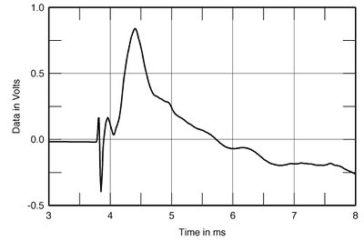

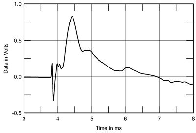

    Мне видится очередная победа интеллекта над здравым смыслом, делаете последовательный фильтр третьего порядка и получаете акустические срезы 5-6 порядка, или второго + последовательные RLC цепочки на срез, для работы с 2Кгц у купольной пищалки недостаточное объемное смещение, АЧХ есть, звука нет.
    похоже в LSPCad 6.0 есть возможность их посчитать.
    Странные импульсные отклики, большая задержка между импульсами.
    вот Revel Performa3 M106 для сравнения
    Ясное мышления требует мужества, а не интеллекта.
