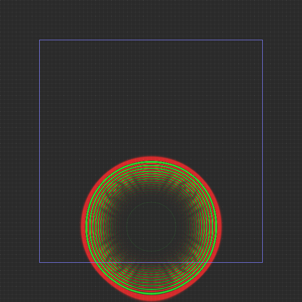

    ваще-то надо бы проиллюстрировать на симулякре поле эквивалентной пульсирующей сферы (типа, то, на что уповают сторонники сабжа) на том же расстоянии/в той же точке. (излучатель нулевого порядка в классических граничных условиях)
    Это только если погрешности самой симуляции нужно оценить, а точнее, его граничных условий и дискретности сетки. В теории АЧХ должна быть ровной, и на практике нечто подобное получается:
ID:	311258 Нажмите на изображение для увеличения.
Название:	rec (4096 samples, 48kHz).png
    Пульсации на низких частотах вызваны ограничением размера счётного поля и граничных поглощающих слоёв (вопрос их оптимального соотношения я ещё не изучал, но в целом понятно - чем больше, тем точнее), а на высоких частотах - дискретностью модели сферы и сетки.
    К сферическому оформлению это в любом случае не имеет отношение. Даже если рассматривать корпус как излучатель, то он не будет иметь пульсирующий характер. Динамик будет инициировать волну на срезе сферы, которая будет гулять по сфере туда-сюда, отражаясь от её краёв.

    На самом деле я был не совсем прав
    При задании координат микрофона я перепутал вверх и низ и в результате он мерил отражения внутри сферы. После того, как я переместил его наружу, результат заметно улучшился:
    Я так и полагал, что внутри. Бесконечная гребенка.
    прикольно )) Ещё бы неплохо понять, а почему график фазы загибается всю дорогу вверх. Никогда не видел такого на физически реализуемых фильтрах. Похоже время течет в обратном направлении
  15. #1214
    Завсегдатай Аватар для E.Sokol
    17.01.2015
    Урал
    1,298
    По умолчанию Re: LS Sphere +
    Вполне возможно, что я её рисую вверх ногами)
