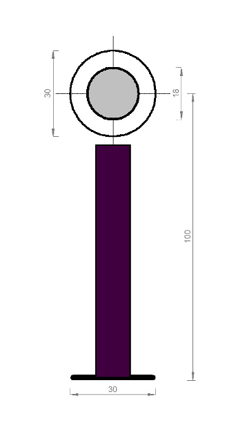

    Могу предложить сделать корпуса из МДФ (или дерева). Сначала фрезеруются кольца из мдф, затем закрепляю две полусферы на столе чпу, фрезерую внешнюю поверхность, снимая ступеньки от колец мдф (или дерева, или фанеры). При необходимости, - можно сделать то же самое и изнутри полусфер.
    Из тонкой фанеры можно и не обрабатывать. Будет рифленый корпус.
    А это лучше не делать! Со ступеньками внутри лучше будет.

    Еще лучше из секторов, как сделано в моих сферах.
    Если вернутся к самому началу, то чертеж предполагаемого изделия по моему мнению должен выглядеть примерно так. Шар диаметром 30 см, динамик 18 см, центр динамика на уровне 1 м от пола. Подставка - труба, в которой можно подводящие кабели спрятать. Сама сфера крепится к трубе с помощью тонкого и прочного подвижного соединения, чтобы это был на самом деле "точечный источник звука, висящий в воздухе".
    Я правильно рассуждаю?
