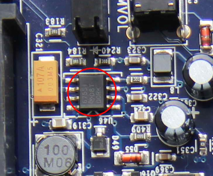

    По умолчанию Emu-0202 ремонт
    Сгорела звуковая карта Emu-0202. Не работает аналоговая часть (вход, выход). При вращении РГ появляется хаотический шум. На плате отсутствует напряжение -6В, а напряжения +6В и +5В в норме. Цифровая часть вроде как работает, т.е. комп карту определяет и при воспроизведении или записи не дает ошибок. Первый шаг установить причину отсутствия -6В. Где находится преобразователь?

    waver, плата у вас или у нас? Мультиметр в руки и вперёд! Не факт что вылетел регулятор - в первую очередь проверить на КЗ.

    На выводах чипа U46 (6755) dc-dc конвертера следующие напряжения pin 1 + 3.1V (enable, норма), pin2 +1.2V (ref, норма), pin3 0V (soft-start, норма), pin4 +1V (compensation), pin5 0V (feedback), pin6 0V (grd), pin7 0V (out, неисправность), pin8 +4.7V (power, норма). Первый кандидат на замену.

    Подключил внешний БП вместо чипа U46. Карта заработала (при включении зависала, если сначала включался внешний БП, потребляемый ток по шине -6В около 70 мА), буду искать качественный чип.
