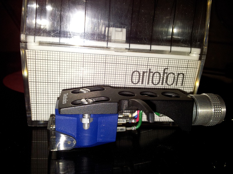

    Граждане, подскажите, у Техникса SL-Q3 какой угол захода иглы? VTA там не регулируется, штатный картридж - EPS-207c. Параметров нагуглить не удалось.
    Сейчас стоит Ортофон ОМ5е, для него нужен угол 20 градусов - и он явно неродной, при идеально выставленной по шаблону голове периодически возникают искажения, как при неправильном антискейтинге. Посматриваю на Аудиотехнику сотую, но у нее 26 градусов - боюсь уйти еще дальше
    Или может не маяться дурью, взять старый 207с и поискать для него свежую иглу?

    Выставляйте верхнюю плоскость шелла с установленной головкой параллельно пластинке. Вам важен не угол, как таковой, а высота головки опущенной на пластинку. Если шелл не параллелен пластинке - подкладывайте между головкой и шеллом какие-нибудь тонкие и легкие прокладки.

    Возьмите 207 голову и замерьте её высоту от верхней плоскости корпуса до кончика иголки. Потом ищите головку с такой же высотой. Забудьте Вы про угол - при шелле параллельном пластинке и номинальном приведенном весе, угол выставится автоматически.

    А кто вам мешает установить шелл без головки параллельно пластинке и замерить расстояние от нижней плоскости шелла до пластинки...

    Так, переходим от шестого класса школы к первому курсу технического ВУЗа и курсу метрологии. Полную горизонталь чем выставлять? На глаз? Чем мерять? Линейкой? "Уши" шелла как учитывать? По самым скромным прикидкам, погрешность такого измерения - миллиметр.
    И да - Вы сами-то так пробовали делать? Вы в курсе, что легкий японский тонарм даже от дыхания шевелится, не то что от касания линейки или уровня?

    На моей фотографии показано, как это можно сделать.
    И да, я сам это делал неоднократно, года так с 1975.
    Я так думаю, что на моем 1210 - тонарм не тяжелее Вашего.

    Горизонталь выставляется уровнем, положенным сверху на шелл с соответствующей компенсацией возросшей массы противовесом штатным. При этом, как Вам уже заметили, VTA выставится автоматически. Хамить не надо, Вам дело говорят, а Вы ерепенитесь.
    Предупреждая следующий вопрос - да, я так делал и делаю. Кстати, **заход** и VTA - совершенно разные и не связанные друг с другом параметры.

    Неуважаемый, взрослый хам, высота EPC-207 равна 18,2 мм.

    Я это число тоже не знал, просто задал вопрос на англоязычном форуме. Человек измерил картридж и ответил...
