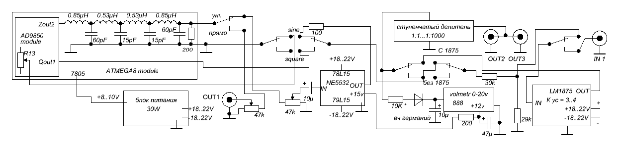

    сама схема известная
    http://c2.at.ua/load/avr/9850/17-1-0-122
    просто вариант приминительно к измерению звуковых и импулсьно-трансформаторных дел
    запчасти:
    http://www.ebay.com/itm/AD9850-DDS-S...item3f3430bbb8
    http://www.ebay.com/itm/1pcs-5-Pin-s...item5af4a25043
    http://www.ebay.com/itm/1PCS-1602-16...item3f3239e907
    http://www.ebay.com/itm/1pcs-Assuran...item43cdc12d68
    http://www.ebay.com/itm/DC-0-30V-Red...item3ce0f68000

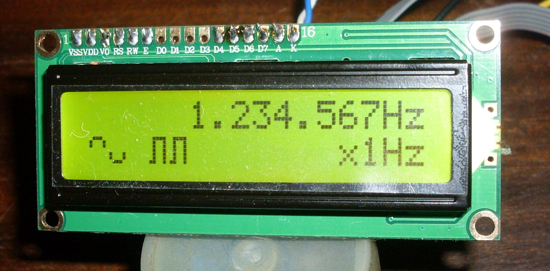

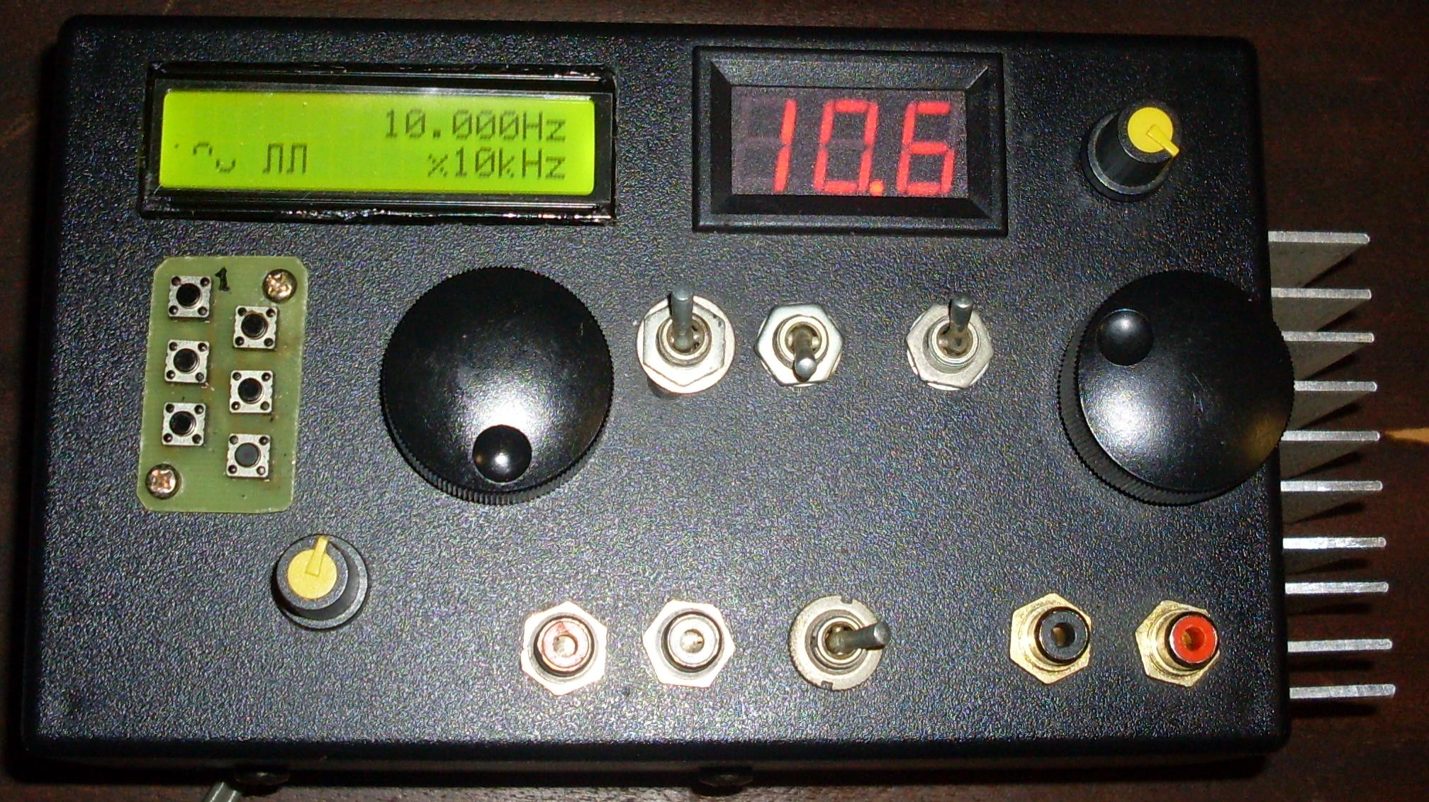

    в итоге получается генератор, в коем можно выставить любую частоту от 1гц до 40мгц, синус - чистый на всем диапазоне (стоит у меня на платке доп фильтр, давящий выше 10мгц), есть и выход меандра (скважность регулируется)
    в генераторе после фильра (дополнительного) выход можно прямо на свой rca через доп рег уровня, или на ne5532 и на регулятор, измеритель выходного уровня и на делитель от 1:1 до 1:1000 (и потом на две параллельные rca - удобно унч прямо подключать), или тоже, но после ne5532 включается lm1875 (что бы колонки/динамики прямо подключать)
    ну и вместо синусного выхода можно включить прямоугольный (там у меня сдвоенный тумблер - когда менанд выключен, он попутно блокируется на платке генератора - помех на синусе поменьше), так же или через ne5532, или через lm1875 (трансформаторы тестить-проверять)
    кто унч и колонки делает - очень удобно
    так же неплохо гонять/проверять импульсные трансы и схемы (тк легко делать скажность иной чем 2 (на самой платке генератора подстроечник) - видно как сфазированы обмотки свеженамотанного импульсного транса до впаивания в схему (разная ширина верх-низ импульса - по осциллу видно сразу как вкл обмотка)
    заодно настроить пч тракта приемников или дв-св-кв вч тракты их же можно (модуляции нет, но все равно все понятно что там)
    гармоники: на прямом выходе (но он слабый) 0.026%, на выходе lm1875 (без нагрузки) 0.031%
    те, с мостами вина вполне бодается
    и эти гармоники держатся на частотах хоть с 1гц - вот тут генераторы на мосте вина пролетают вообще
    перестройка очень удобная, скорость перестройки валкодером адаптивна от его вращения - от 1гц до 1мгц можно крутануть без каких переключателей (разврат полный), а если крутить медленно - то шаг переключаемый, от 1гц до 1мгц

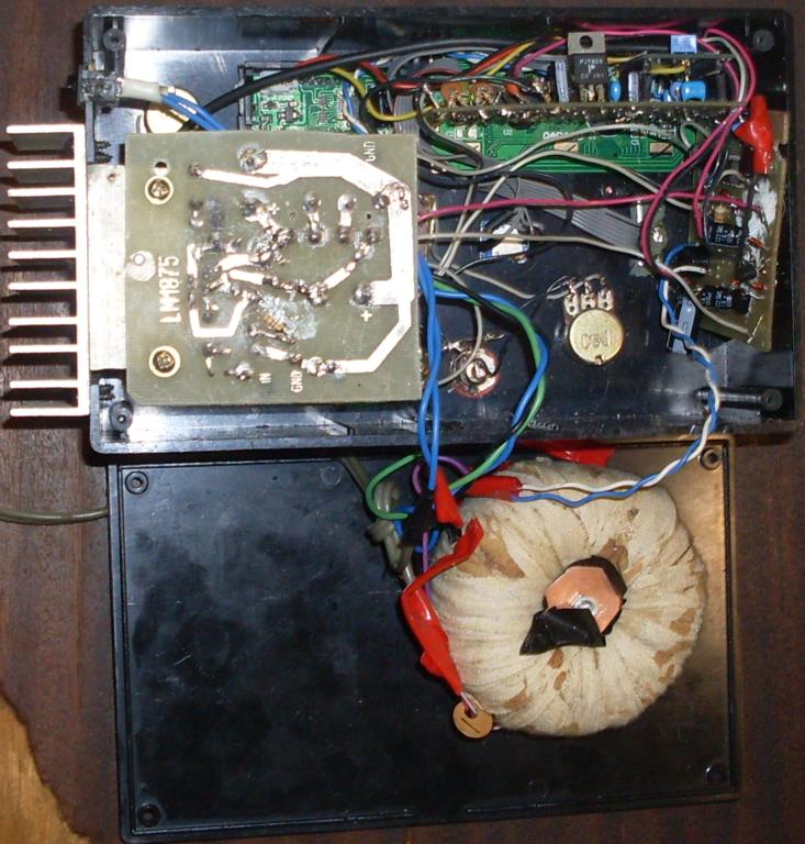

    ---------- Сообщение добавлено 16:42 ---------- Предыдущее сообщение было 16:37 ----------
    внутри стоит транс на 30вт, с постоянкой +-18в (на лм прямо, и потом стабилизаторы +-12в для 5532, для генератора - 7805, через 50ом 4вт резистор (2 х 100 ом 2вт в параллель) - с +18в (а то 7805 как утюг)
    те, вся коробка 10вт на выходе вполне дает - на 1гц любой динамик будет бегать "от до от" при желании

    внутри набито, транс в нишу входит при закрытии

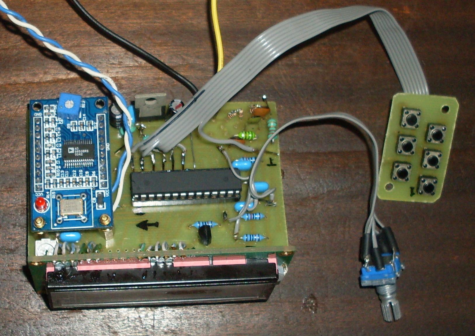

    тут спринт основного блока (плата с атмегой, на нее вставляется блок с 9850)
    http://dr-shost.com/files/ad9850-gen.zip
    контакты от компуковых разъемов на плате (типа снять иде со старых мам - там их 40 шт сразу)
    блокировка прямоугольников (нужна, тк при вкл мусорит в синус) сделана так - от тублера идет на основную плату с амтмегой, на плате контакт, на него одевается ответная часть, что небольшим гибким проводом припаяна к движку подстроечника, что на платке 9850 (им скважность выставить при вкл режиме выхода импульсов, а не синуса)
    ширину контактных рядов под ваш модуль подправить можно
    усиление ne5532 ставить так, что бы при макс уровне на выходе с нее не было ограничения (около 8-8.5в), делителем 30к/29к - тоже самое, для оконечника (там 11в примерно)
    остальное типично-стандартно и в инете вариантов кому-что полно
