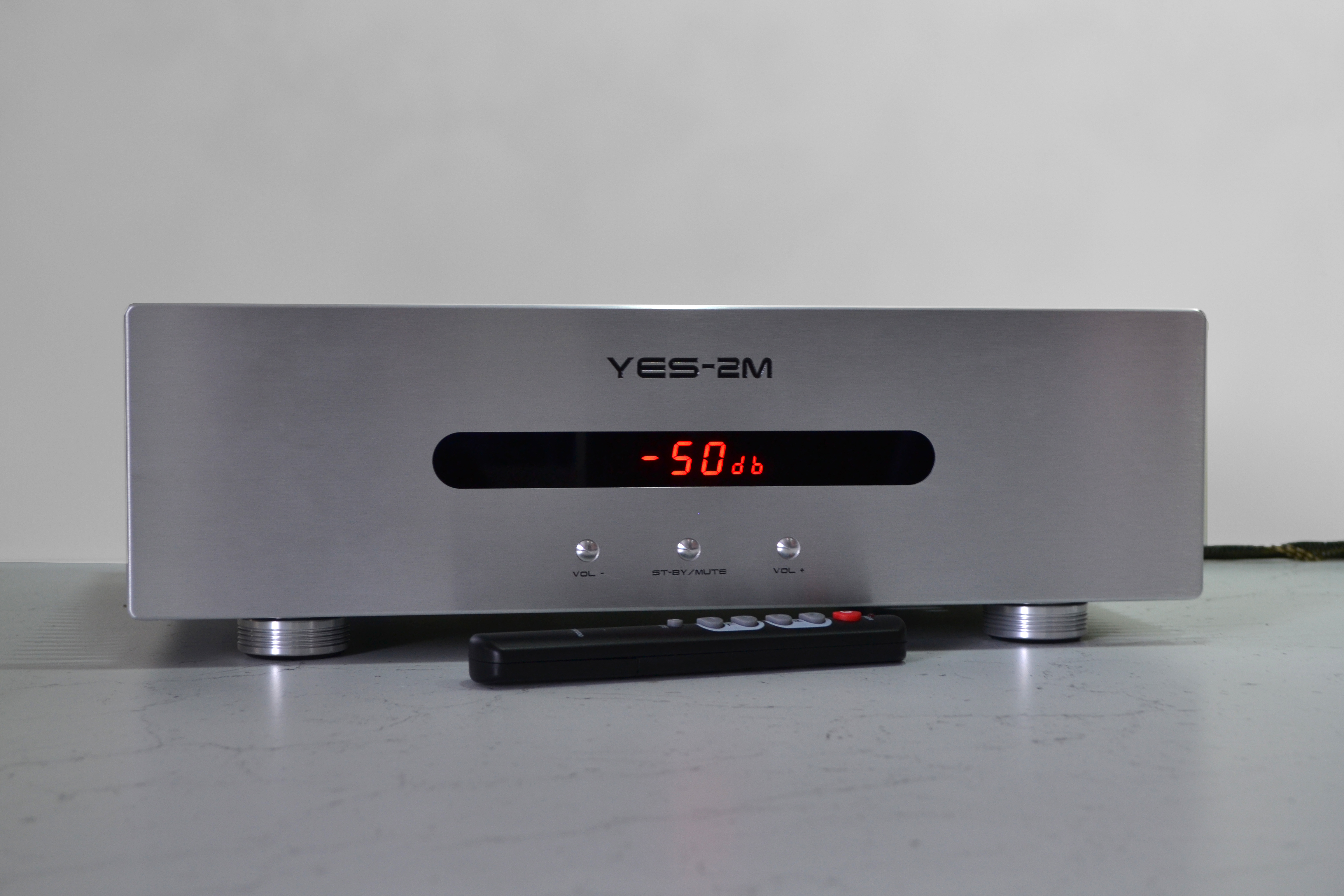

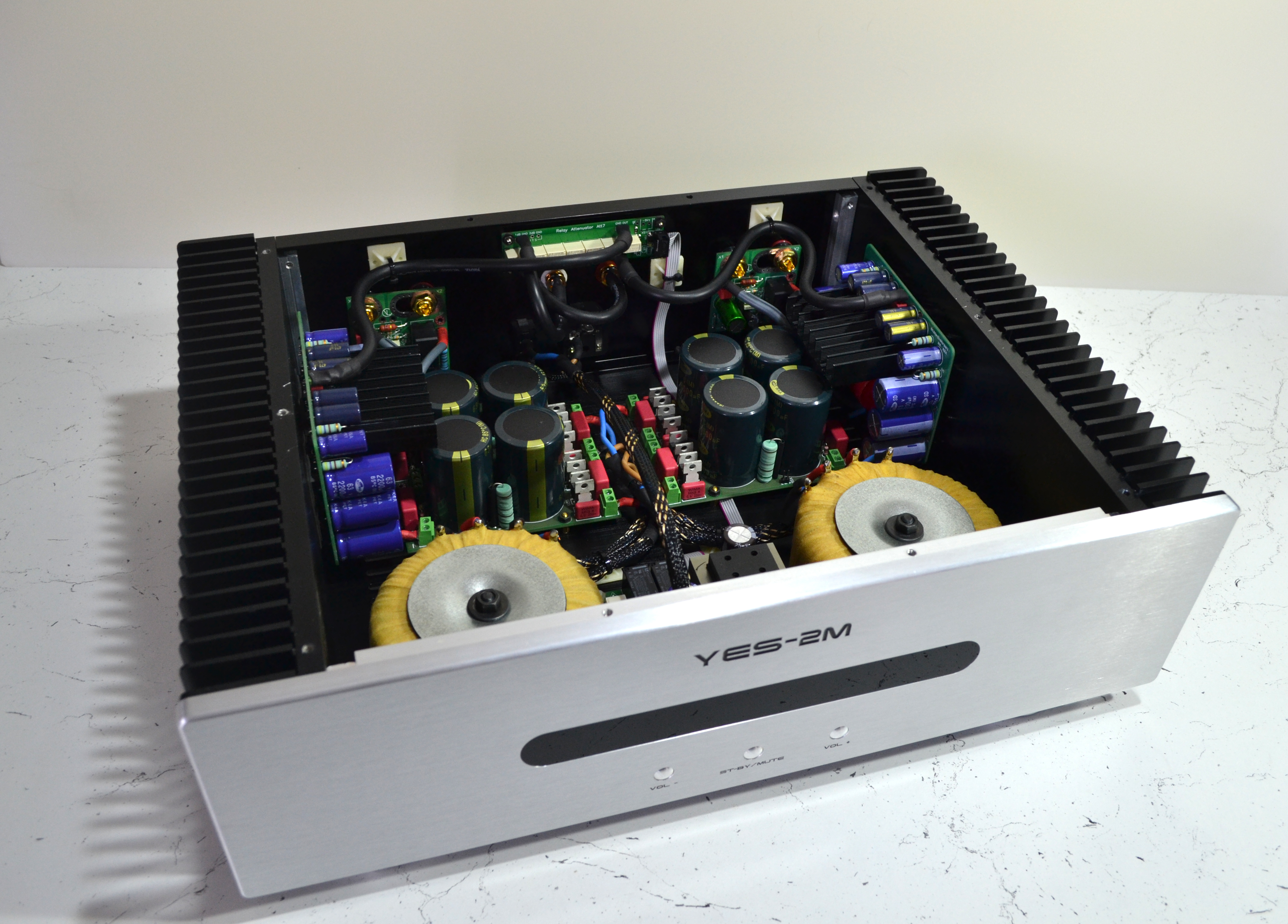

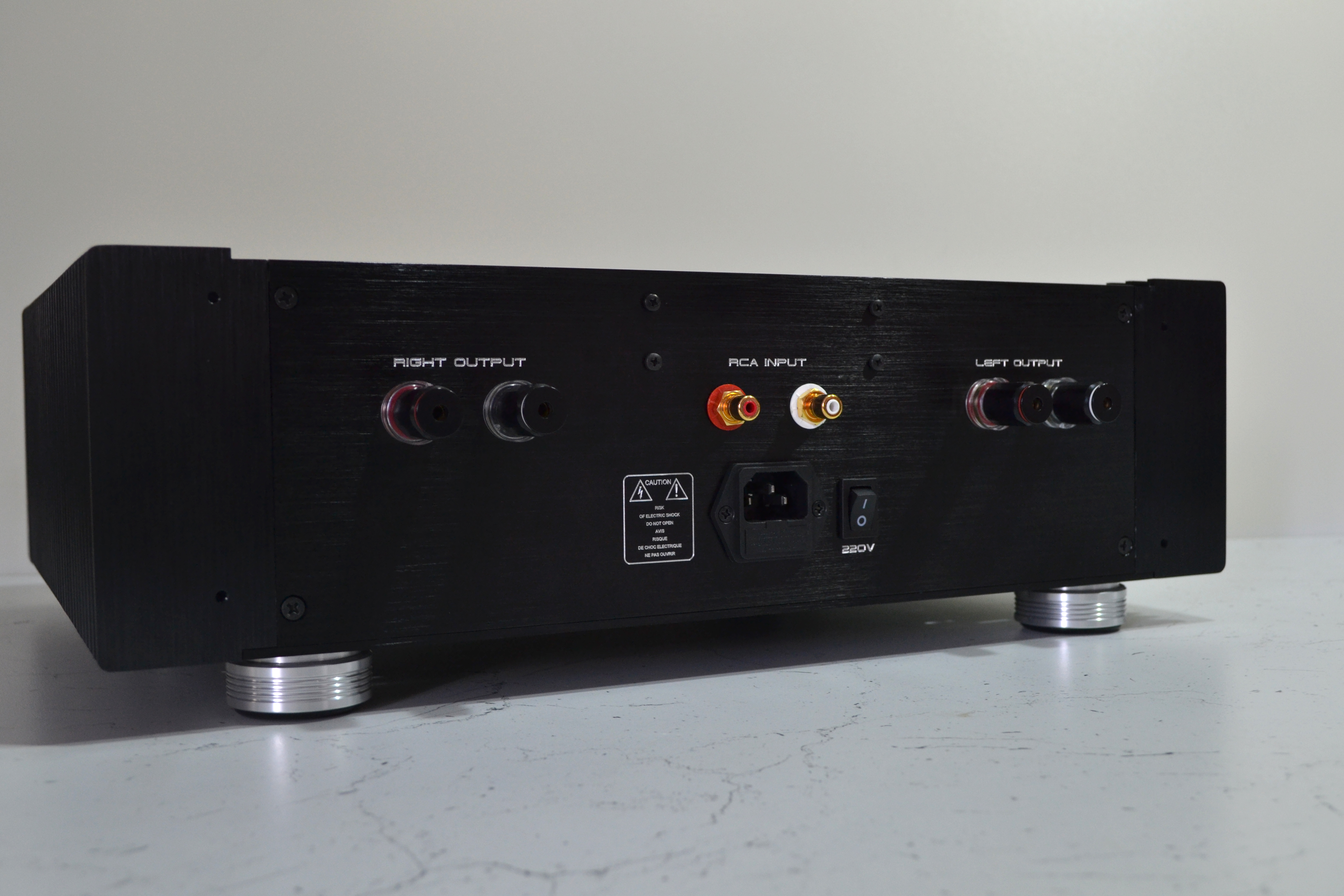

    Все таки звук YES-2M мне так понравился и запал в душу, что я собрал и для себя один экземпляр. Все как в прошлом УМ, но теперь решил сделать с кнопками на передней панели.
