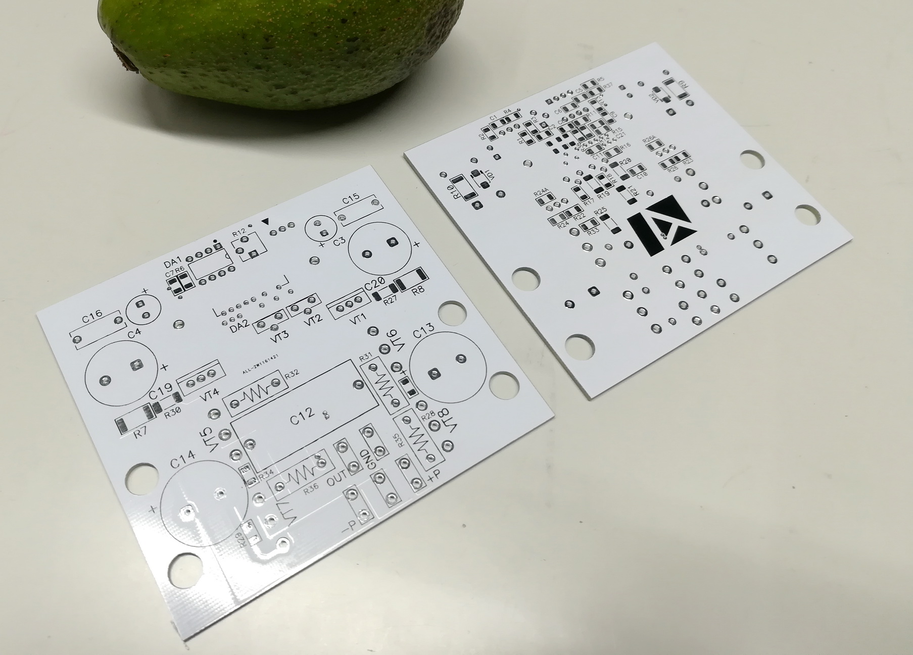

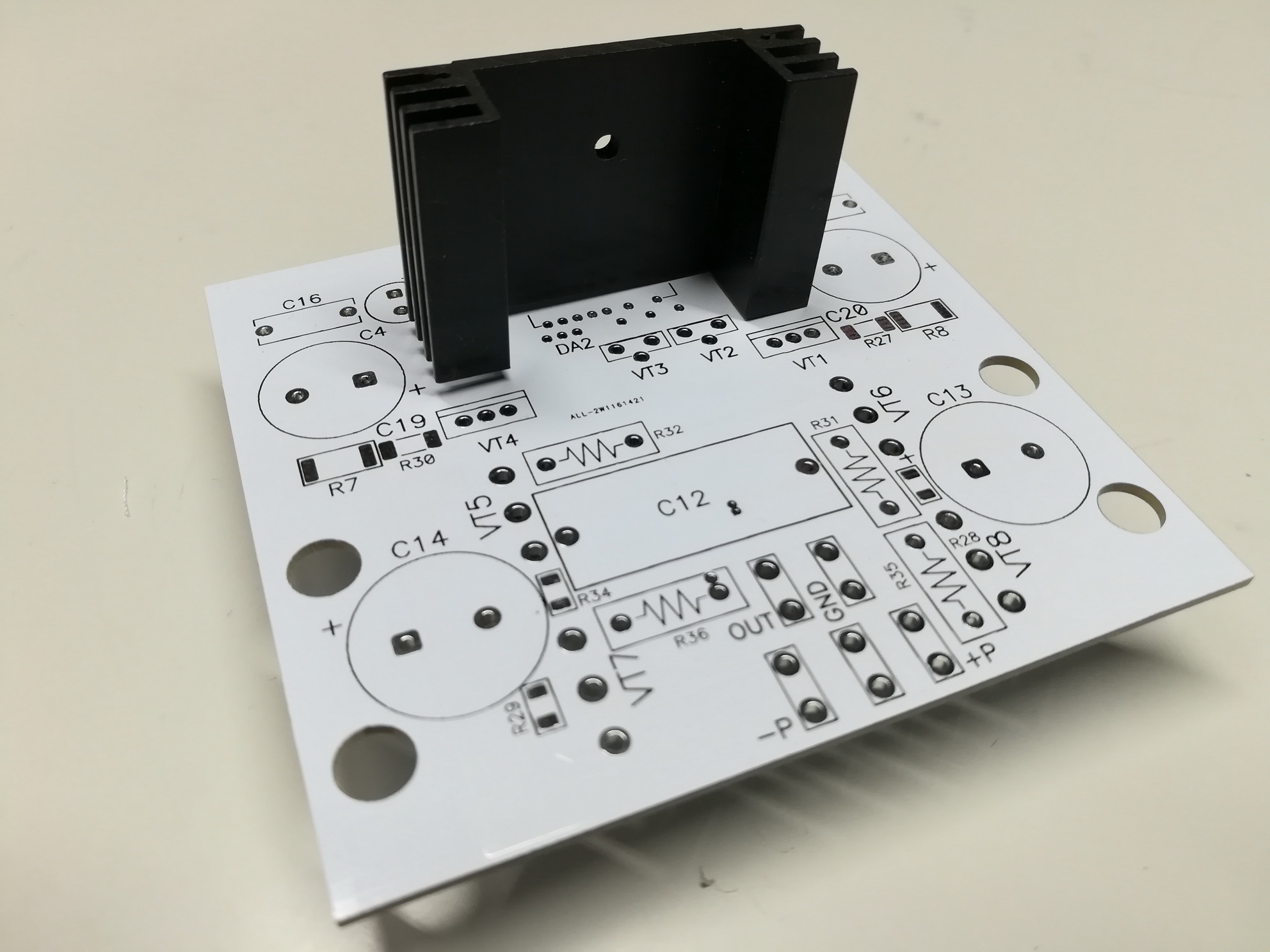

  2. #1281
    Частый гость Аватар для denz
    28.02.2008
    860
    По умолчанию Re: Y E S - 2 на LME 49810 / 49830
    У меня похожие платы с Mazila, но немного под другие размеры деталей.
ID:	371168   Нажмите на изображение для увеличения.

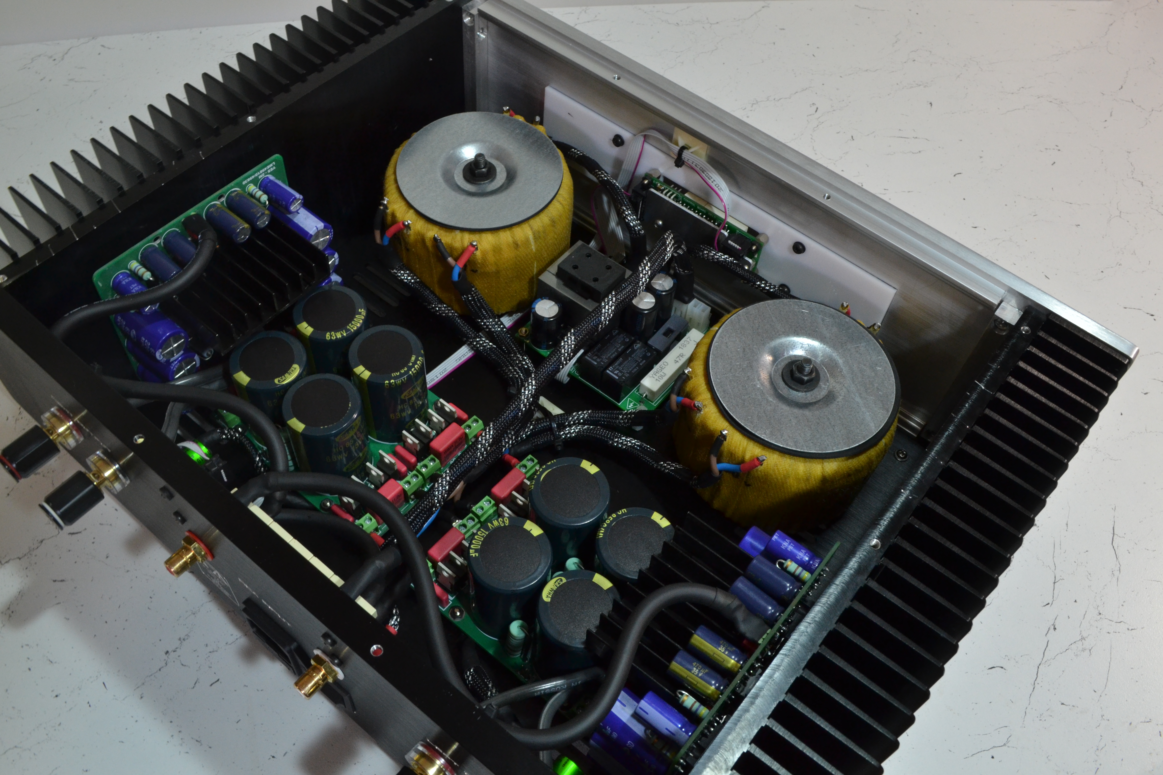

  12. #1291
    28.02.2008
    860
    Конструкция "три вечера", собрано из подручных средств, на 95% усилитель из б/у деталей. Ток покоя так и оставил, 450мА на транзистор. Резисторы, отвечающие за ток покоя, пришлось уменьшить до 16ом.
    100вт на 4ом выдает. По ощущениям, нагрев радиаторов 60 градусов. Драйвер тоже горячий. Этакий "зимний" усилитель получился, интересно послушать)
    ---------- Сообщение добавлено 20:20 ---------- Предыдущее сообщение было 15:41 ----------
    Прилагаю исходник в PCAD2006 и гербер. Пользуйтесь на здоровье!
    • Тип файла: rar YES2.GBR.rar (78.2 Кб, Просмотров: 161)
    • Тип файла: rar YES2.rar (79.1 Кб, Просмотров: 196)
    “Это устройство может работать быстрее” Windows

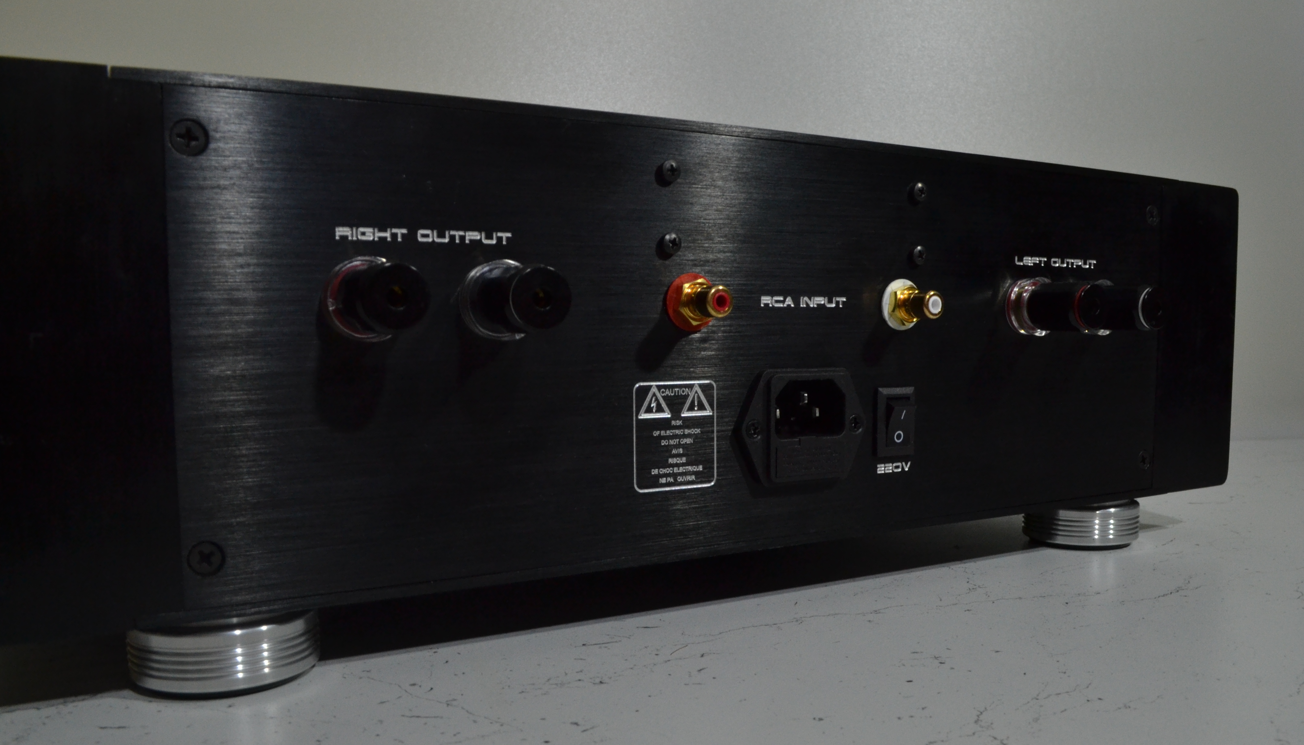

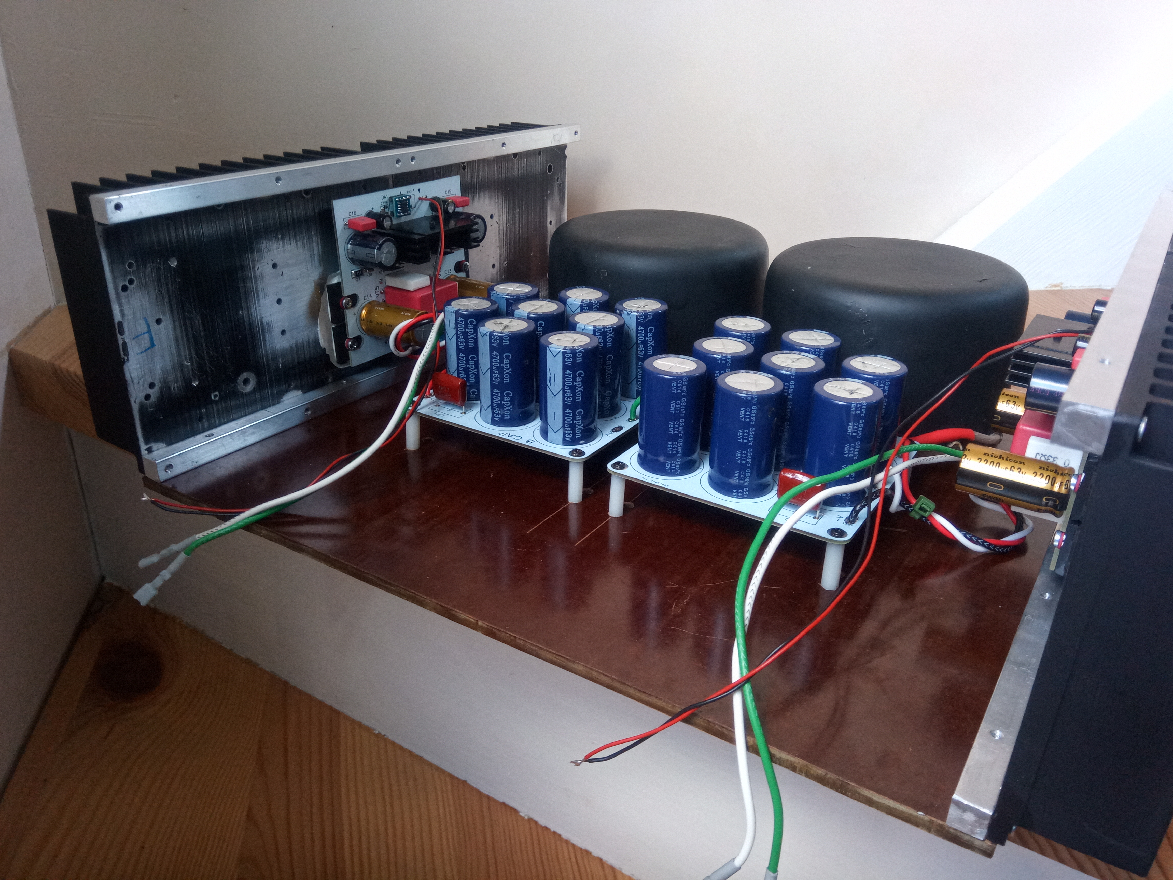

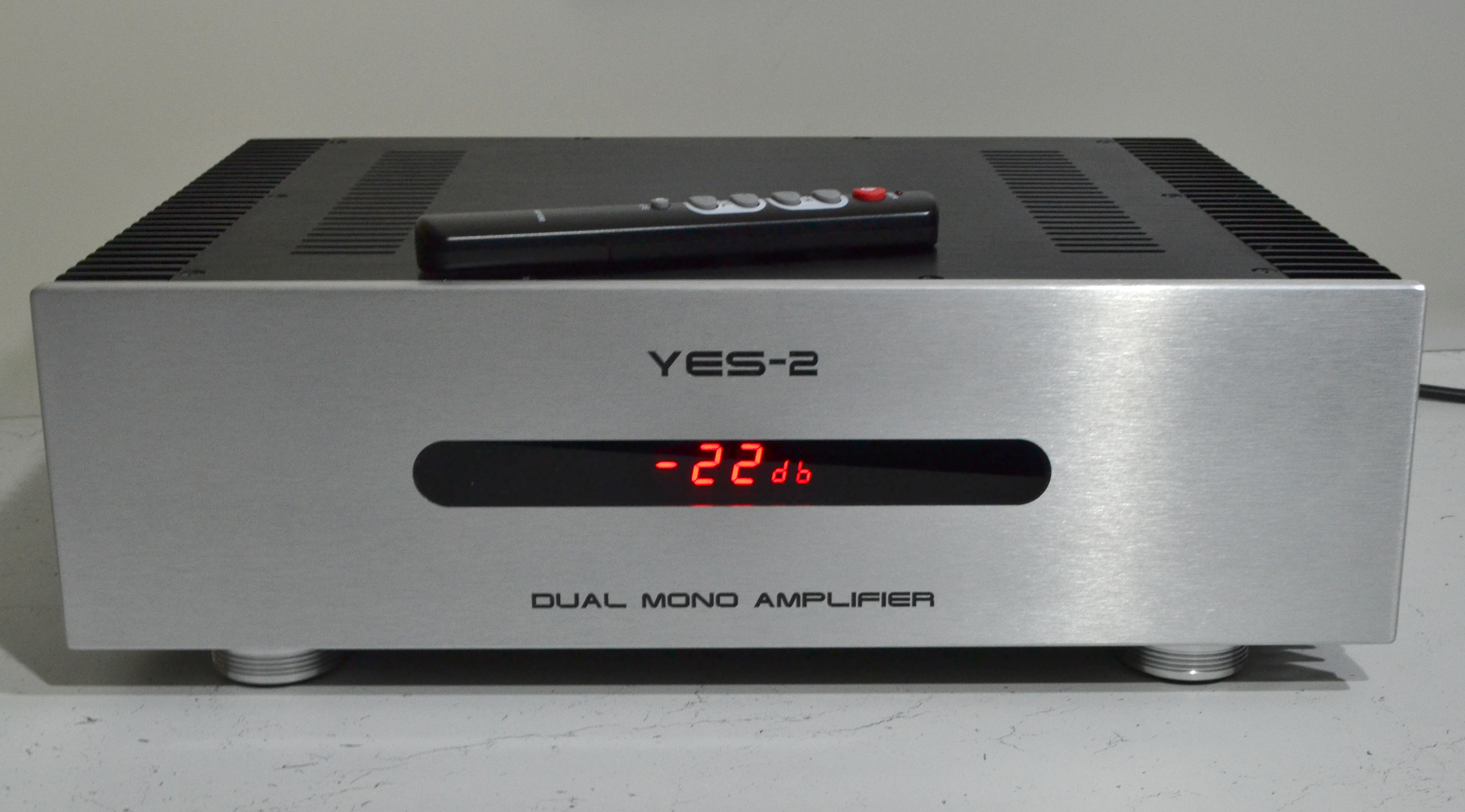

  13. #1292
    Частый гость Аватар для kostake
    16.12.2009
    Анапа
    35
    315
    Закончил я сборку УМ для товарища, ушло в общей сложности около 3-4х месяцев. Усилитель стоит пока у меня, тестирую, прогреваю. В скором времени уже передам владельцу, очень интересно его мнение о звучании. Слушаю в паре с Dyk Dac. Звучит очень классно, мощный ровный звук, надеюсь что 3-sab ,который я собираю для себя будет не хуже.
    С уважением, Константин.
