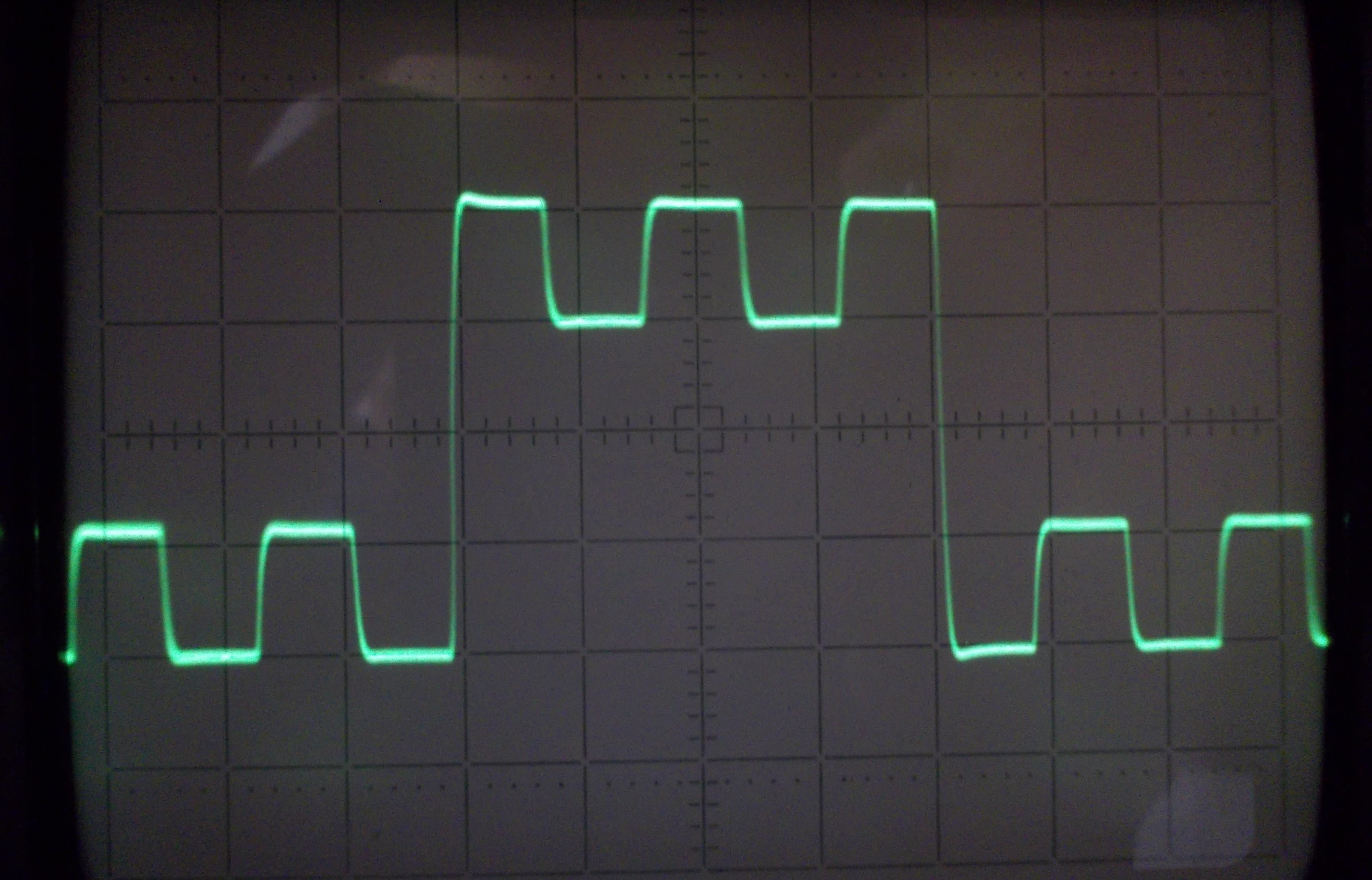

    Скорость нарастания около 150-200 В/мкС ( меандр 10 кГц ) :
ID:	217500 фронт: Нажмите на изображение для увеличения.
ID:	217501 синус 1 мГц: Нажмите на изображение для увеличения.
Название:	1 мГц-2.jpg
    на фото по верт. = 10 В/дел. , по гориз. = 0,2 мкС/дел. (для фронта)

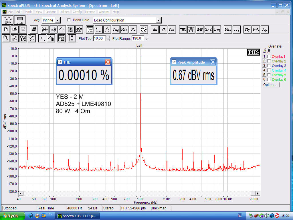

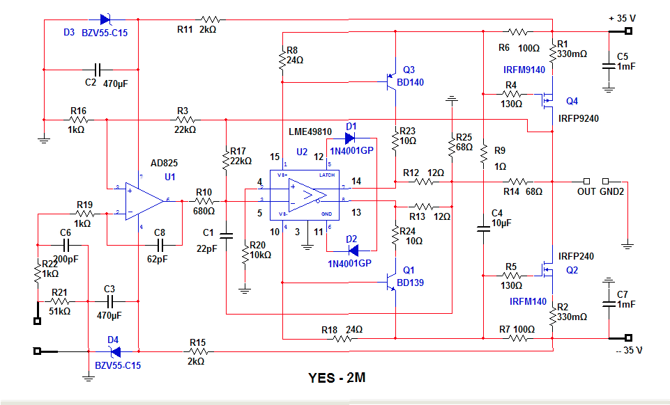

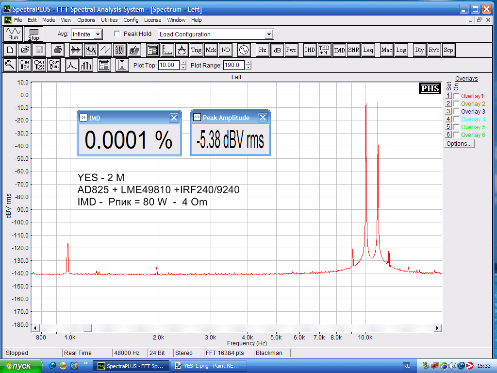

    Продолжение работ с YES - 2M.
    Несколько подкорректировал схему с целью обеспечения необходимой устойчивости и максимальной выходной мощности :
Название:	Схема YES - 2M.1.png
ID:	237469 Нажмите на изображение для увеличения.
Название:	1 кГц .png
ID:	237470 Нажмите на изображение для увеличения.
ID:	237471 Нажмите на изображение для увеличения.
    На второй картинке спектр при Рвых = 80 Вт на 4 Ома (пик на 10кГц-не в счет) .
    На третьей - продукты интермодуляции только 2-го и 3-его порядков .
    На четвертой , как и ранее , - тест-сигнал 20 + 100 кГц , 10 В/дел .
    Завтра поиграюсь с латералами .

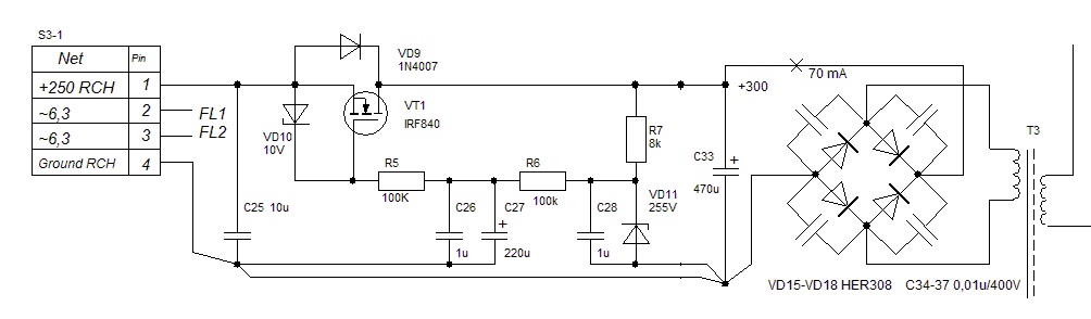

    Можно ли применить электронный фильтр в питание усилителя к примеру как здесь, но это для лампы? Я такой собирал очень хороший, т.к. правильно рассчитанный. будет правда задержка примерно секунд 15 до увелечения напряжения питания 35 вольт.
    т.е. стабилитроном выбираю плюс 35 вольт.
    Если её использовать как можно поменять схему, соответсвенно схема для положительного питания, для отрицательного по аналогии?
Название:	электронный фи&#10.jpg
  16. #1115
    13.11.2007
    МО Салтыковка
    76
    11,981
    По умолчанию Re: Y E S - 2 на LME 49810 / 49830
    R6 уменьшить в 10 раз, и будет запуск за 2 секунды.
    Андрей Константинович
    ЗАЧЕМ ? Такие фильтры усилителю не нужны , в отличии от лампы .
  18. #1117
    Завсегдатай Аватар для dalidovich
    28.11.2006
    Stavropol
    1,069
    Хотел сделать стабилизатор и в комплектке электронный фильтр, схема позволяет и то и другое.
  19. #1118
    Аватар для Геннадий3
    04.11.2009
    75
    2,239
    Стабилизатор делайте , а электронный фильтр не нужен .

    Схему YES-2M.1 буду питать от +/-45-48В (т.к. нагрузка 8 Ом) и добавлю еще одну пару выходников, ничего не надо менять?
  21. #1120
    04.11.2009
    75
    2,239
    Не надо .
    На всякий случай ( вдруг возбуд ) , запланируйте коденсатор 3-5 пФ
    между 6 и 11 ножками LME .
