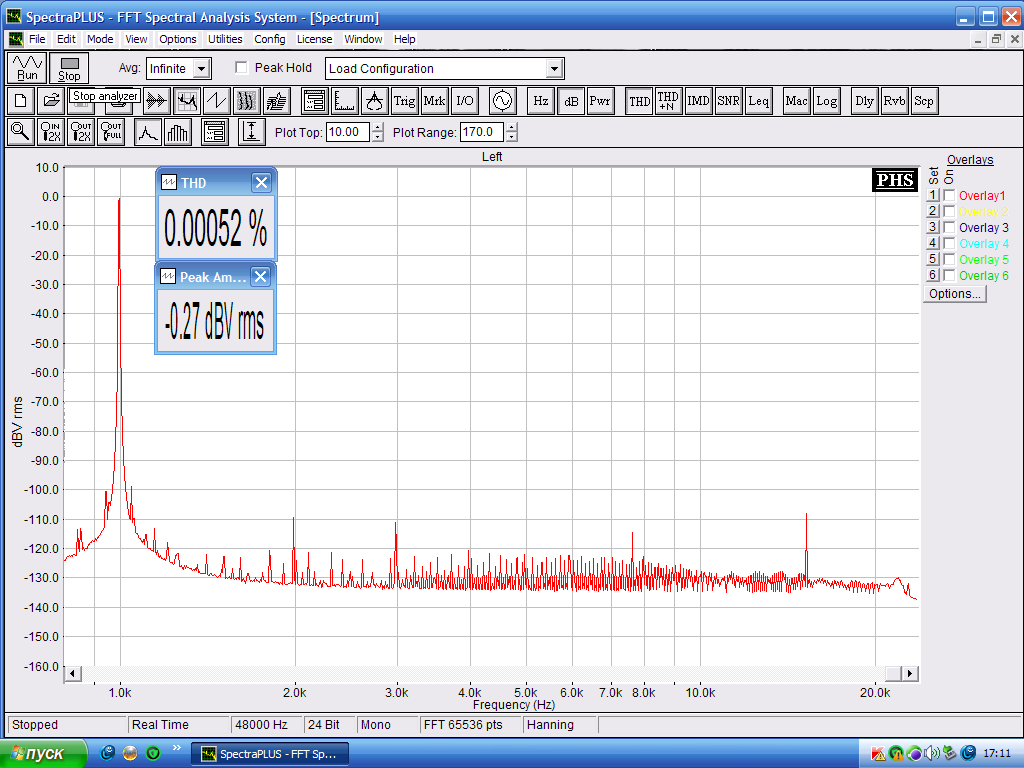

    Первые прикидочные спектры :
    1 кГц : Нажмите на изображение для увеличения.
ID:	217503 и 10 кГц : Нажмите на изображение для увеличения.
ID:	217504 на выходе 50 Вт

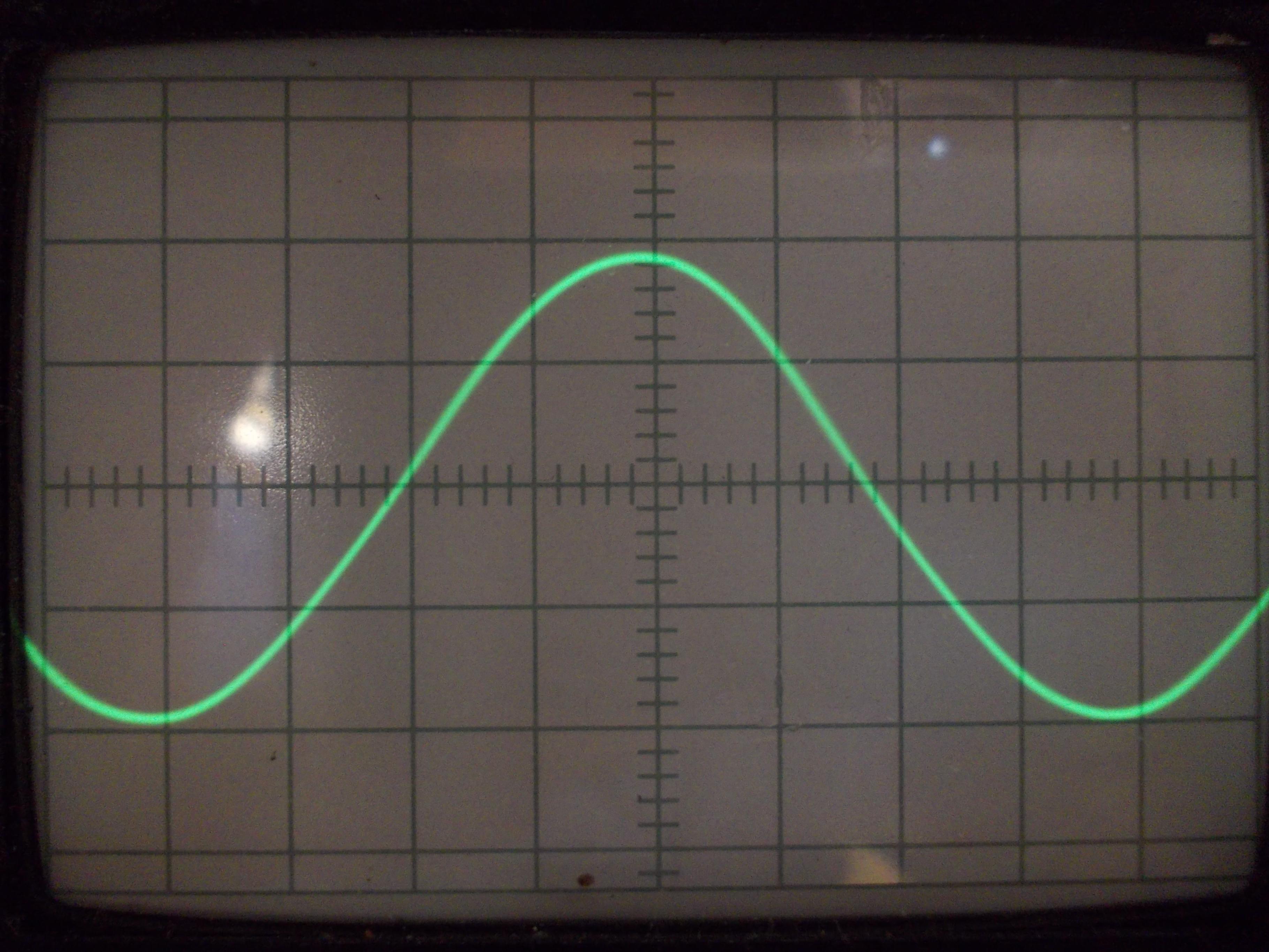

    Вот синус 1 мГц :
Название:	1 мГц-2.jpg
ID:	217354 по вертик. - 10 В / деление

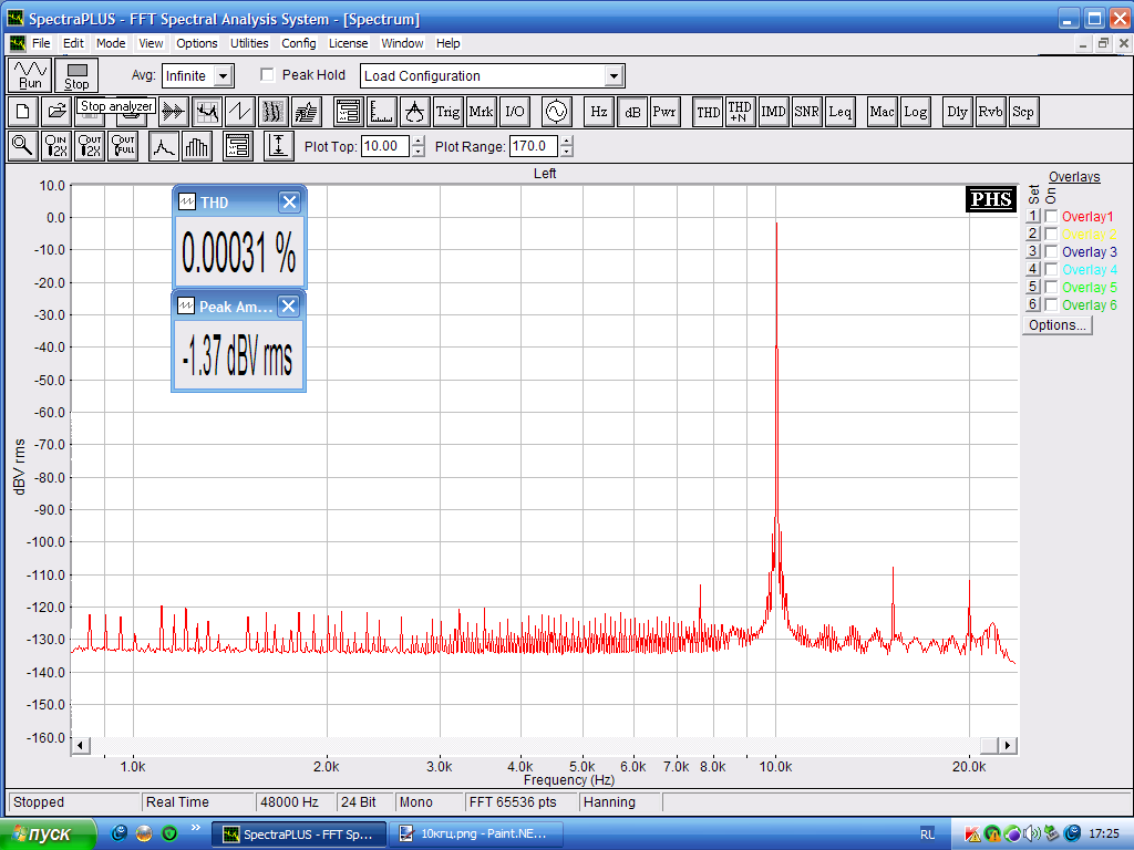

    Посмотрел спектры :
    1 кГц - 50 Вт : Нажмите на изображение для увеличения.
ID:	217355 и тоже на 10 кГц : Нажмите на изображение для увеличения.
    Спектры делались наспех . Если немного поколдовать с земляными цепями , то смело можно ожидать появления ещё
    одного ноля после запятой у Кни .
    В экспериментах с макетом фильтры и Цобель отсутствуют.
    При клиппе на 10 кГц - вход и выход хороший .
    Успел послушать - звук понравился .
  12. #51
    Завсегдатай Аватар для Mazila
    11.11.2009
    г. Омск
    3,146
    По умолчанию Re: Y E S - 2 на LME 49810 / 49830
    Ну что можно сказать : Впечатляет. Самое интересное с ростом частоты THD уменьшаются, а не растут. С ОУ LME49710 замеры должны быть еще лучше. Думаю через месяцок послушаем уже на платах. Жду данных для корректировки номиналов композита
    Последний раз редактировалось Mazila; 10.09.2014 в 04:13.

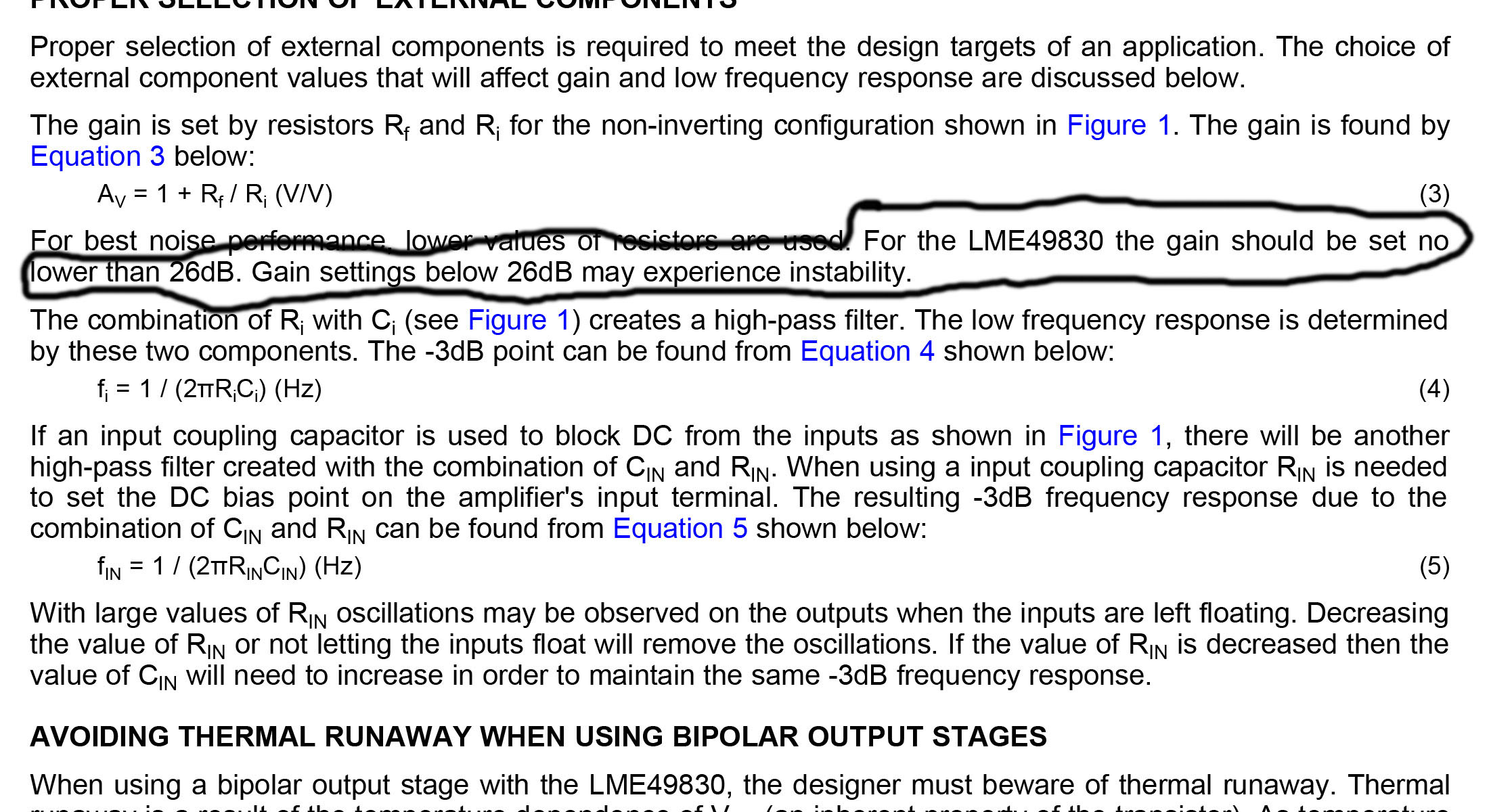

    У LME 30 в стандартном включении ниже 26дБ усиления опускаться не рекомендуется...у 10 таких уточнений нет.

    Ан нет, ошибся, принял помеху от видюхи за вторую гармонику. Был невнимателен (((
    Почему именно от видюхи? у меня тоже есть эта помеха на компьютере, на ноутбуке чуть выше по полосе доподлинно была от кулера и плавала от оборотов ,хоть там и не было 17к-19к оборотов. может есть тема где это обсуждается я так понимаю многие с подобным сталкиваются, вопрос то популярный.
    И поэтому тоже , основной считаем LME49810 .
    Хорошая парочка получится в Композите с LME49710 .
    Я делаю ставку на LT1468 хоть у нее и биполярный вход.
    И чем она хороша (Rн = 2 кОм ) .
    какую звуковую карту используйте для измерения спектра?
    У меня стоят две простенькие ЗК - Sound Blaster LIVE!24-bit SB0410 и Sound Blaster AUDIGY SB0570 . Используются прямые входы - aux in

    У всех этих LME макс. скорость нарастания зависит от конденсатора коррекции Сс. У LME49811 они меряли с 30pF против скажем LME49810, у которой они использовали 10pF. Так как похоже, что ток УН у них примерно одинаковый, то и макс. скорость нарастания при одинаковом номинале корректирующего конденсатора будет примерно одинаковая. Немного подробнее есть тут http://www.ti.com/lit/an/snaa058b/snaa058b.pdf, см. страница 20, таблица 7.
    Именно так и есть. Поэтому 49811 лучшая из серии по звуку, но самая неудобная по малому выходному току. В двух других более удобно по току, но неудачные по звуку выходные каскады, особенно у 49830.
