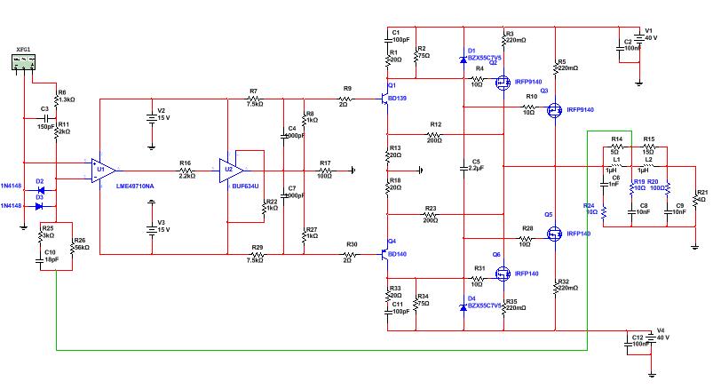

    Цитата Сообщение от lazertok Посмотреть сообщение
    Посмотрите КИ (коммутационные искажения) ВК перед клипом на "эмиттерных" 0.3 Ом.
    Если не ошибаюсь, коммутационные искажения ВК (переходные) формируются в районе перехода через "0".
    R21, судя по всему, есть токоразгружающий с целю (в какой-то степени) нивелировать вредоносность переходных.
  4. #203
    Аватар для Геннадий3
    04.11.2009
    75
    2,230
    По умолчанию Re: Y E S - 2 на LME 49810 / 49830
    Этот резистор выполняет несколько функций . Это местная ОС ВК . Это прямая связь с выходом предкаскада .
    Это элемент компенсационного моста фазовой коррекции АЧХ . И в сумме наверняка снижает и коммутационные .

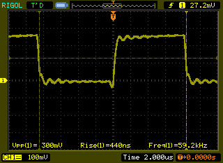

    Не хватает амплитуды меандра. А вот что появляется на истоковых резюках при размахе п -п свыше 20В .
    Расшифруй .
    Какой сигнал на выходе при этой картинке ? Какая используется нагрузка ?
  7. #206
    Завсегдатай Аватар для Mazila
    11.11.2009
    г. Омск
    3,076
    Вообщем копал копал и накопал. Вчера я писал про влияние осца на показания. Короче все было подключено к одному фильтру и через евророзетки заземлялось. Отседа и влияние осца на THD
    Меандр у меня -+0,7В, коэф усиления усилка 18раз. Геннадий почему так мало? Интегратор съедает?
    Нагрузка резистор 7 ом проволока. Вообщем когда осц цепляю к усилу земля к земле это вчерашнии картинки меандров. Когда меняю местами на поверхности меандра появляется то, что на истоковых резистора(волнушка появляется). Причем появляется и на генераторе у входа уся. Видимо надо вернуть во входной Т фильтр кондер пикушек 150
    Для своей измериловки надо отдельный хороший фильтр с возможностью отключения заземления .
    Кус уся задается R38/R5 . И ещё , R1+R3 / R37 - делитель напр , не забывай .
    Уменьшай R5 - будет много . Интегратор здесь ни каким боком .

    Правильно , нельзя . Здесь раскачка вых Мосфетов идет по шинам питания .
    тяни-толкай получается
    ---------- Сообщение добавлено 20:52 ---------- Предыдущее сообщение было 20:16 ----------
    Покрутил в симе BUF
    Рвых. - 120Вт, спектр минус 120дБ до 20кГц - дальше чуть выше на 2-й и 3-й гармонике
    - пока максимум что смог выжать стараясь задавить КИ по ОООС
    у BUF - собственные КИ (без обвязки в чистом включении) - имеются за пределами 20кГц
Название:	VES- проба + BUF.JPG
    Этот резистор выполняет несколько функций . Это местная ОС ВК . Это прямая связь с выходом предкаскада . Это элемент компенсационного моста фазовой коррекции АЧХ . И в сумме наверняка снижает и коммутационные .
    Токоразгружающая (токоисправляющая) функция данного резюка присутствует. Поскольку, установка нулевого тока покоя выходных испытателем, (пост 160), не привела к существенному росту нелинейных. В случае отсутствия переменной (на каком-то, хоть и мизерном временном участке на выходе силовых), последняя с предвыхода приложена через данный резюк к нагрузке и, соответственно, к цепи ОС как через емкость, так и через основной резистор ОС 20К. Что-то в этом роде..
    Да , для этого и используется прямая связь предкаскада с выходом .
