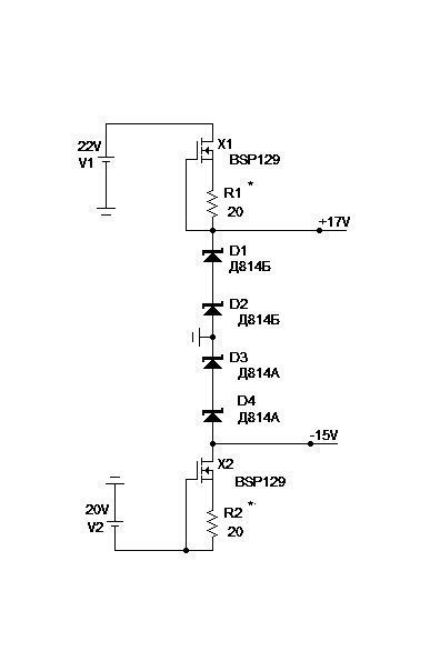

    Завсегдатай Аватар для Зёбра_
    24.07.2011
    УКРАИНА, Харьков
    2,367
    По умолчанию Re: Выхлоп Семигора на пассивной фильтрации.
    Вообще, не мешало бы и питание сделать безООСным, концепция так сказать.
Название:	39mPfSB-yVX_cypp66VaYkfnFNsz7xgNRb1u5H041Lvf-Duiq174jMyyj16t5kV8mVAHLSSsKK-bh6WGG42rhQ==.jpg
