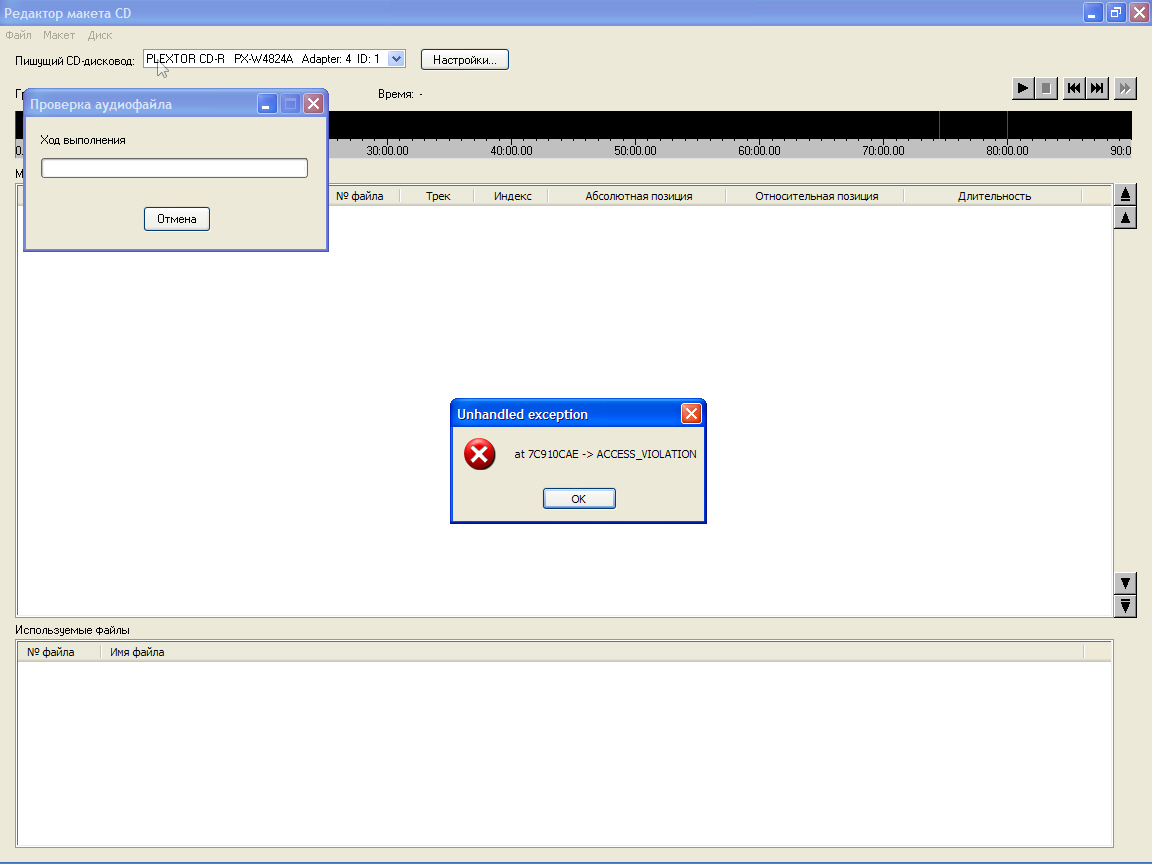

    А у меня с последней версией EAC такая проблема:
    В системе на WinXP, у меня два пишущих привода - один NEC DvD-RW, другой PLEXTOR CD-RW. EAC видит оба.
    Работал нормально, записывал диски из образа .QUE нормально, а потом, после установки на комп какой-то проги, попросившей установить НDD в режим DMA, EAC теперь при открытии любых .QUE-файлов, говорит, что ошибка в .que в строке №3.
    Переустановка EAC не помогает. Видимо, придётся, всю ВиндуХР переустанавливать....
