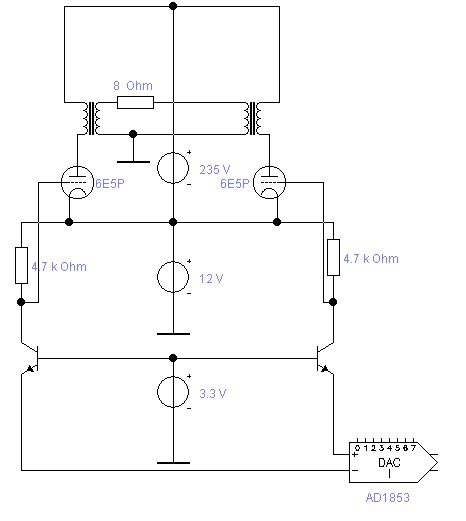

    Запустил в отладочном режиме схему простого монолампового усилителя.
    Схема до безобразия проста. когда появились в наличии трансформаторы для ушного унч стал вопрос что с ними делать вернее какую схему собирать. трансформаторы специально изготовлены для лампы 6э6п-е. Всё упиралось в тип смещения. перебрав все популярные виды вспомнил о проектеZarathustra,вернее о типе смещения. поиск в нете дал только один результат
    http://www.audioworld.ru/DIY/Tubes/ampl_01.html
    http://audioportal.com/showthread.ph...BD%D0%B8%D1%8F
    Уже третий час работает режимы не плывут. На данный момент по звуку лучший режим смещение-1V . напряжение анода -100V.
    Интересен режим с постоянным напряжением на сетке для без конденсаторного подключения к источнику с небольшим постоянным напряжением на выходе (до 3 вольт).Это напряжение компенсируется смещением в катоде.
    Производитель трансформаторов

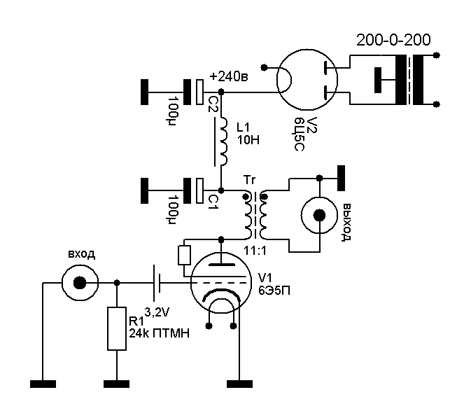

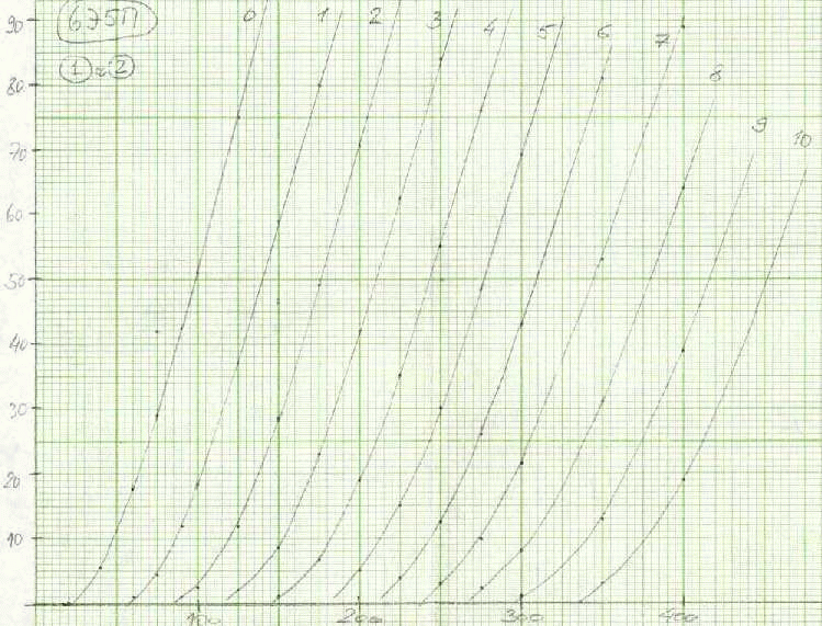

    С таким смещением от стандартного источника с выходным напряжением 2-2,5 вольта лампа будет работать с сеточными токами, что не есть гуд, да и 100 вольт на аноде очень мало, посмотрите на ВАХ. Лампа очень хорошая, я пробовал её и в триодном, и в пентодном включении, об эту лампу на Аудиопортале уже давно столько копий сломано. Там есть тема Пред на трех деталях Шалина, указанные режимы, кстати более оптимальны по звуку.
    6С17К и 6Э5П совершенно разные лампы, что работает с одно, может не сработать с другой.

    Резистор в катоде на до питать от источника тока, а не напряжения
    24.07.2006
    ЯСИНОВАТАЯ-ДОНЕЦК-СУРГУТ
    3,034
    По умолчанию Re: Stereo headphone MONOLAMP DIAMOND
    fakel,если не затруднит схемку выложите источника тока. на данный момент идёт отладка.
    Завсегдатай Аватар для fakel
    30.11.2007
    11,176
    Банальный ОБ. pnp-транзистор, коллектор к катоду, в эмиттер - резик, между базой и другим концом резика - свтодиод, с базы на землю - резик, чтобы светодиод горел. Точку эмиттерного резика и светодиода - на + низковольтного 5-9В источника питания. Светодиод желательно шунтировать танталом
    ---------- Сообщение добавлено 19:01 ---------- Предыдущее сообщение было 19:00 ----------
    Вторичку обязательно заземлить, чтобы не получить по ушам 300В
    ---------- Сообщение добавлено 19:04 ---------- Предыдущее сообщение было 19:01 ----------
    Какова причина в выборе именно такого варианта
    ---------- Сообщение добавлено 19:05 ---------- Предыдущее сообщение было 19:04 ----------
    Хорошо идут по этой схеме для ушника 6П14П, 6П15П, 6П9 все в триоде

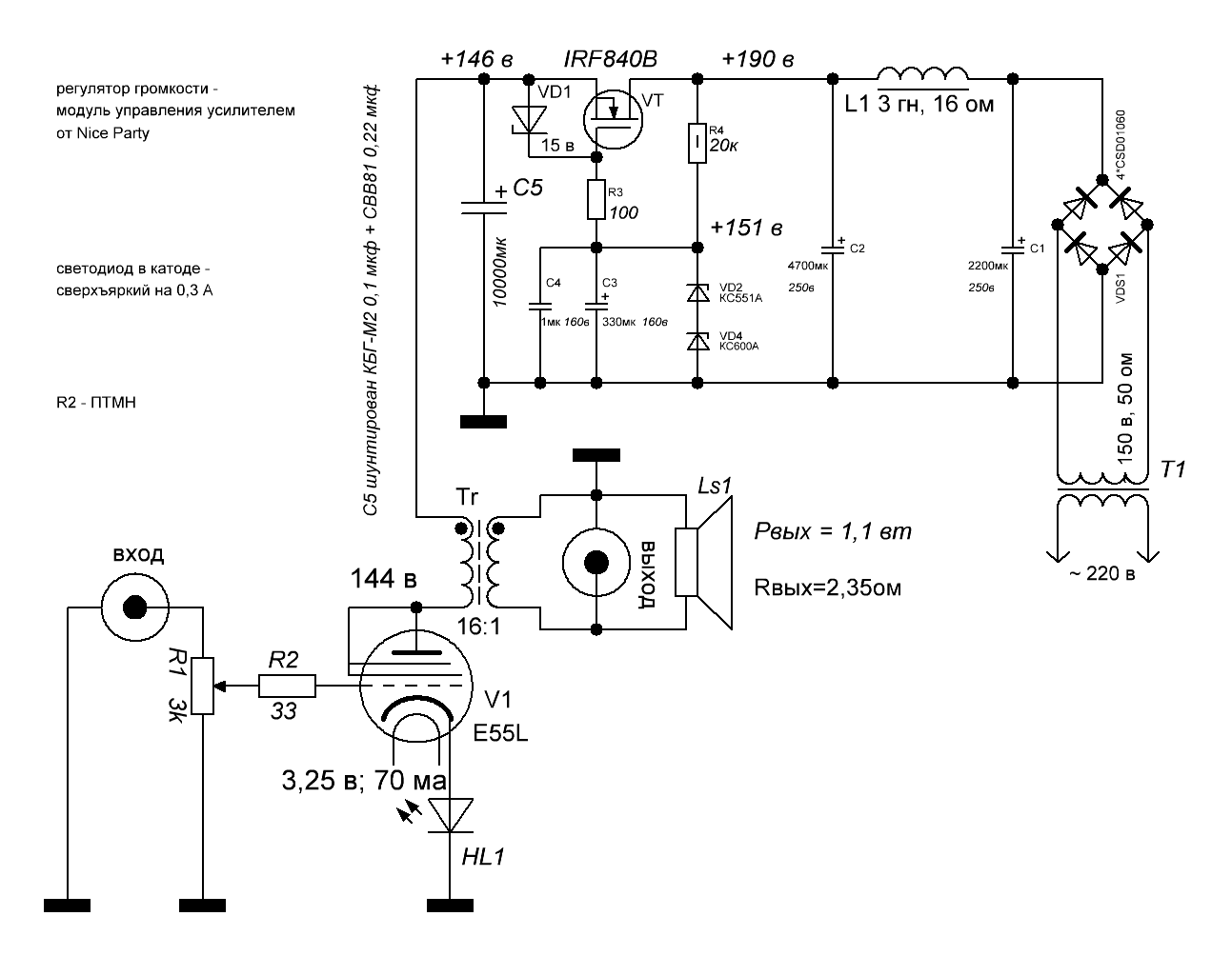

    Есть уже готовые подобные схемы, может пригодятся ...
Название:	Пред на 6Ж43П-Е-0.GIF
ID:	216609   Нажмите на изображение для увеличения.
Название:	Пред на E55L.GIF
ID:	216610   Нажмите на изображение для увеличения.

    Основная цель проекта обойтись без разделительного конденсатора,батарейки и полупроводников в цепи катода. Пока есть фон причину не искал но это в стабилизаторе питания скорей всего. Стаб. придётся переделать. Про звук пока писать не буду это уже когда будет законченная конструкция (по меряем. сравним).Если режим: смещение 1 вольт , анодное 100 вольт будет признан "звучащим" то резистор в катоде можно уменьшить в до 0.5-0.3ом(конструкция это позволяет).В этом резисторе вся фишка данного унч. Да, размеры получаются хорошие но ради звука на что только не пойдёшь.

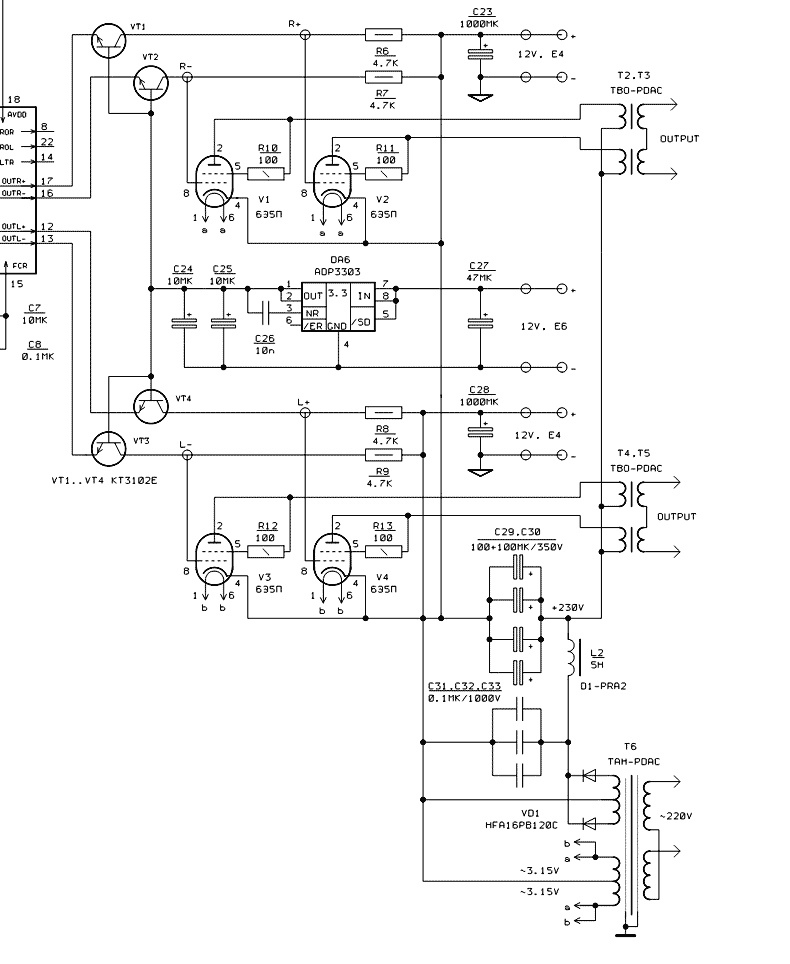

    Трансформатор хороший! А вот по режиму лампы непонятно.... Какой ток анода получился? И по смещению - получается, что источник имеет некоторую постоянку на выходе, которая, складываясь с +1в на первой сетке, дает необходимое смещение? Только какое? Хочется понять, какая же реальная рабочая точка лампы. У меня есть ВАХи 6Э5П в триоде (а 6Э5П и 6Э6П довольно близкие лампы), если принимать такой режим - смещение +1, анодное 100В, то получается анодный ток почти 90мА, это запредельный режим для неё... Да ещё и заход в сеточные токи....
    Кстати. похожее решение у НЭМ было, в ихнем ЦАПе, лампы, кстати, лампы 6Э5П были, говорят, играет супер.

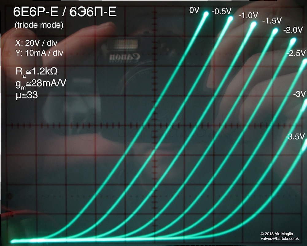

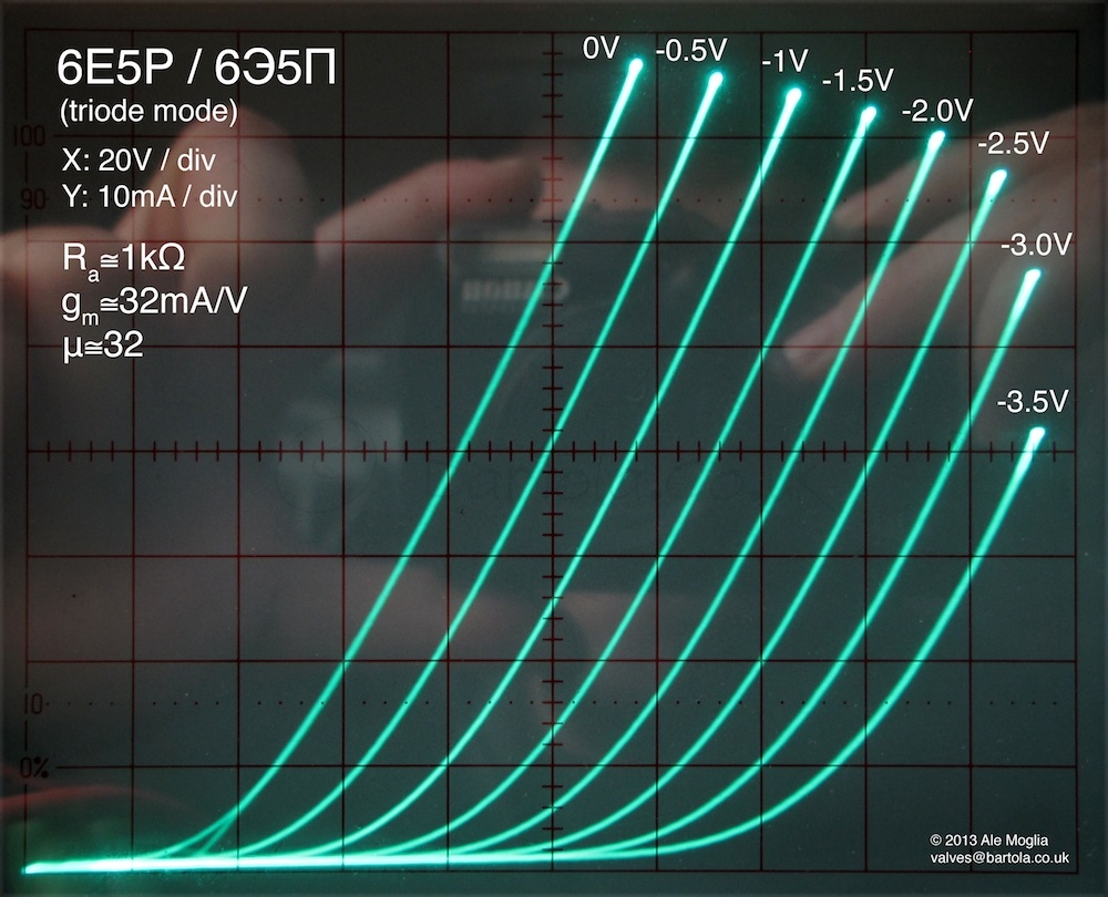

    Для 6Э5П предельный 100мА, а вот для 6Э6П 70мА. Внутреннее сопротивление 6Э6П вдвое выше, чем у 6Э5П. Последняя по звуку лучше. Одно бесспорное преимущество шестерки над пятеркой это срок службы 10000 против 500 часов. Вот ВАХи в триоде
    Ну 1К и 1,2К это не совсем в два раза , а учитывая разброс параметров ламп и трансформаторную нагрузку в нашем случае - это мелочь. 100 мА - надо бы уточнить, при как анодном напряжении. Главное - не превышать максимальную мощность на аноде, а она у обоих ламп - 8,3 Вт.
    ВАХи классные
    Это в триоде они не шибко далеко разбегаются, а в тетроде 8 и 15 кОм. А вообще лампочки классные, спасибо Манакову, за то, что он "открыл" их для звука.

    Чтобы лампа открылась полностью, транзистор должен полностью закрыться, т.к выйти из класса А.
    Вот если коллекторные резики транзисторов присоединить к плюсу питания, тогда даже при нулевом напряжении на сетке ток через транзистор не прекратится.
    Вторички трансов лучше соединить параллельно с увеличением числа витков - чем ближе Ктр к единице, тем лучше связка обмоток, меньше рассеяние и шире полоса.
    Еще вариант - соединить коллекторные резики с анодами ламп, устроив лампам - местную 100% ООС (анодный повторитель), а транзисторам - работу на КЗ, что уменьшает эффект Эрли и влияние Скб, расширяет полосу
