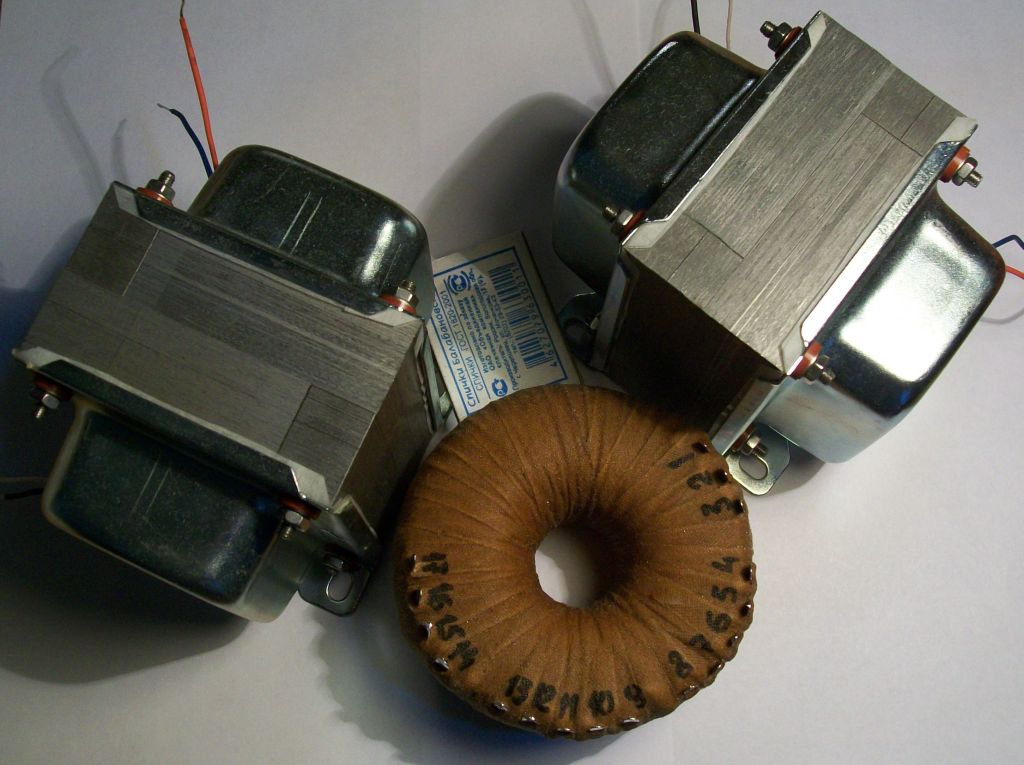

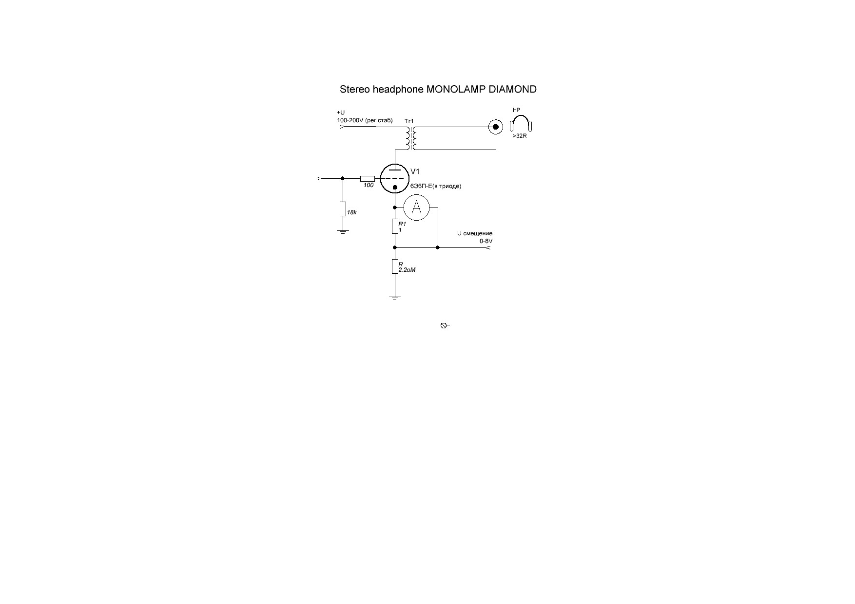

    Запустил в отладочном режиме схему простого монолампового усилителя.
    Схема до безобразия проста. когда появились в наличии трансформаторы для ушного унч стал вопрос что с ними делать вернее какую схему собирать. трансформаторы специально изготовлены для лампы 6э6п-е. Всё упиралось в тип смещения. перебрав все популярные виды вспомнил о проектеZarathustra,вернее о типе смещения. поиск в нете дал только один результат
    http://www.audioworld.ru/DIY/Tubes/ampl_01.html
    http://audioportal.com/showthread.ph...BD%D0%B8%D1%8F
    Уже третий час работает режимы не плывут. На данный момент по звуку лучший режим смещение-1V . напряжение анода -100V.
    Интересен режим с постоянным напряжением на сетке для без конденсаторного подключения к источнику с небольшим постоянным напряжением на выходе (до 3 вольт).Это напряжение компенсируется смещением в катоде.
    Производитель трансформаторов
    http://centris.nethouse.ru/products/7225381

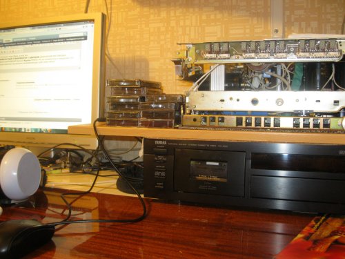

    Сейчас ситуация такая.Завис, в этой тем
    ВЫСОКОВОЛЬТНЫЙ СТАБИЛИЗАТОР С ШИРОКИМ ДИАПАЗОНОМ РЕГУЛИРОВКИ ВЫХОДНОГО НАПРЯЖЕНИЯ Евгений Карпов ПРОЕКТ.Что не понравилось в предыдущих это переменный резистор под высоким напряжением(дал дуба через месяц). Далее, устройство получается сложным так как планируется использовать режим со смещением от одного вольта то нужно сделать линейные светодиодные индикаторы входного напряжения и напряжения смещения,вольтметры смещения и две стрелочные головки для отображения тока ламп.
    По звуку он лучше если ушники подключить к SE300B,это для меня было открытием.
    Что касаемо ламп то не столкнуть меня с 6э5п.Если "сижу" в нете то 70%слушаю этот унч Когда макетировал то обратил внимание как сильно влияют режимы лампы на звук это касаемо 6э5п.Если так не наворачивать унч а сделать один режим то делов то на неделю.Что замечено чем меньше смещение в паре с менящимся анодным напряжением и расееваемой мощности по вычислениям 6-8вт то звук "богаче", теплее,колбаснее(при той же громкости).Если уходить в стандартный режим см 3.2V анодное 170-200V то звук яснее,холоднее.Но это с моими трансформаторами с другими результат неизвестен.B SE300B изменение смещения на 300В не даёт таких изменений в звуке как 6э5п т.е. от 40 до 90 мА звук не изменяется при соответствующей выходной мощности. Нажмите на изображение для увеличения.
    Единственное что сейчас производитель ТВЗ на импорте не мотает.
    Этот унч хороший вовлекатор с ушей нет желания выходить.
    Единственное для разных ушников корректирую низкочастотный диапазон.

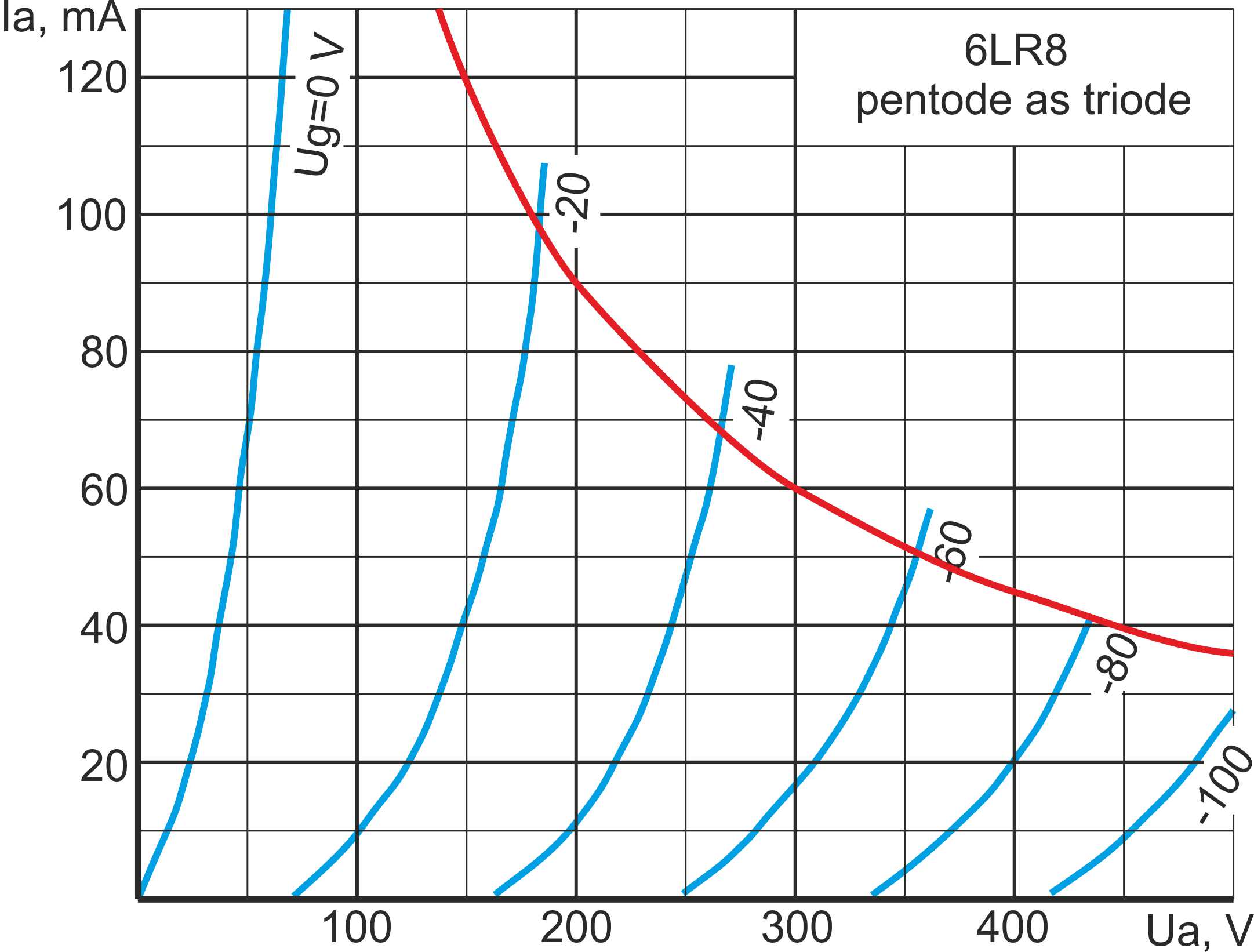

    Добрый день. А не рассматривали лампы E55L для этой схемы?
    Зы у меня есть пара их. И железо под трансы M6 EI96. Вот думаю, чисто ушник делать по похожей схеме или таки SE под АС на 6LR8, с выходом на наушники...

    да вперёд! у меня на 6с45п в такой топологии есть. очень неплохо!) c акустикой под ~97дб и без фильтров однокаскадного усилителя с током покоя 25-30мА хватает.
    Ну М6 железо как железо. главное правильно его применить.
    У вас есть ВАХ 6LR8 пентодной части в триодном включении?
    Старый знакомый Аватар для Jaster

    Есть. Найду, скину.
    ---------- Сообщение добавлено 22.37 ---------- Предыдущее сообщение было 09.40 ----------
    Вот 6LR8 пентодная часть в триоде.

    вполне! но вы уверены что ВАХи от этой лампы? по крайне мере мощность рассеивания на аноде в приложенной картинке 17.5вт, а по даташиту 14вт.
    триодная часть тоже привлекательная) я бы с непосредственной связью сделал. очень интересный усилитель должен получиться.

    На 100% не уверен. Найдены в инете. Но других все равно нет..
    такой у меня ещё нашёлся

    ua9jmp, так это он и есть, только перерисованный.

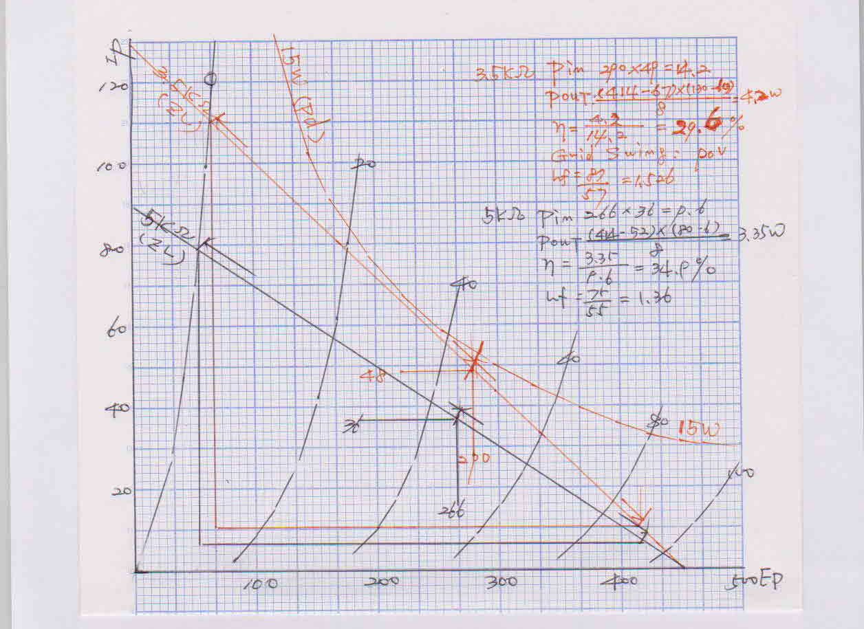

    Добрый день!
    Интересное дело! Критиковали ТС за низкое смешение и возможность работы лампы с сеточными токами. А он упрямо заявлял что так лучше! Не верили дальше критиковали. Я вот после того как наткнулся сегодня вот на это:
    http://www.audioportal.com/showthrea...l=1#post136244
    Начал задумываться а что? А вдруг? Какие мнения?

    Цитата Сообщение от aloveju Посмотреть сообщение
    Добрый день!
    такой подход используют в комбике для дисторшена, т.е. что бы специально добиться искажений. если не хочется катодного смещения, сделать смещение на сетке через батарейку. я так и делал в 6с45п, результатом доволен
