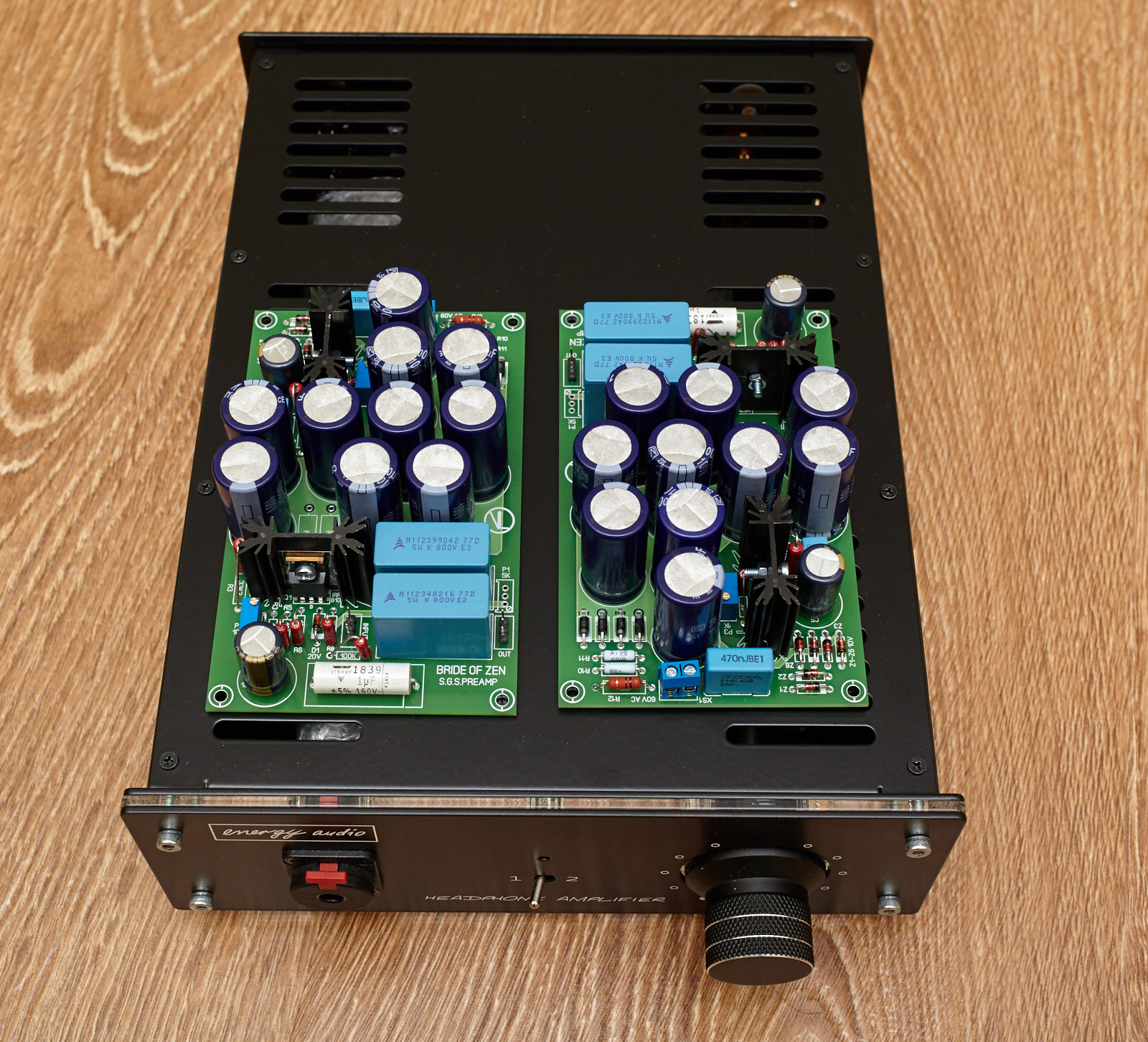

    Разнообразим тему усилителей преампом Планируется использовать как пред и как усилитель для наушников заодно. Схема Nelson Pass (1994 г.), разводка LepekhinV. Схеме ровно 20 лет, юбилей
    https://www.passdiy.com/pdf/brideofzen.pdf
    Будущий сабж, почти готов:

    В своё время перепробовал несколько схем предов для флловера чюфоли, в том числе и этот. К сожалению, СРПП даже на советской 6Н23П оказался лучше как по приборам, так и на слух.

    Запущу, отпишусь как звучит, прямоугольники с синусом выложу А насчет затрат, любое хобби это затраты. Вон товарищь волгу советскую восстанавливает, уже миллион вложил, а ездит на ней раз в месяц.

    В статье пишет что присутствует чистая вторая гармоника. Это гармонизатор, улучшатель...

    Эта схемка для радиолюбителей.
    Собравший будет горд уже тем, что она заработала и как-то звучит.
    Для кого-то это будет первым шагом, а другой застрянет на этом этапе навсегда.
    Вопрос - работать будет?
    Ответ - а куда оно денется?
    Вопрос - можно использовать как пред?
    Ответ - если не волнует окраска, высокое выходное сопротивление, а также уйма потраченных усилий и времени на схемку для школьного радиокружка - то почему бы нет?
    ---------- Сообщение добавлено 10:25 ---------- Предыдущее сообщение было 10:19 ----------
    Тогда нужно пересчитать Ку, сделать поменьше выходное сопротивление, чтобы наушники работали нормально.
    В общем для наушников схема неподходящая, в оригинальном виде.
    Для преда - подойдет, с указанными выше "особенностями".
    Опередил. Только хотел спросить - куда ж наушники подключать. Спрошу о другом - а как выходное сопр. уменьшить?

    Ладно вам страшилки ужасные рассказывать. Вторая -60 дБ на размахе примерно 17..20 В (точно уже не помню), третья на 20..25 дБ ниже, далее ничего не просматривается. Вот Ку дурной - это да, он нафиг такой не нужен, двоечки-троечки вполне хватит. Не лампа и не СРПП, это да. И как таковой для наушников непригоден, но в качестве простого и неплохого преда - вполне. На приличные емкости надо только денежку небольшую не пожалеть да на питание не поскупиться.
    Простые решения - не обязательно плохие.
    А для четырех нулей после запятой желающие могут собрать на опере и насладиться цифрами.
    (© ДДТ)
    13,173
    По умолчанию Re: Bride of Zen
    Уменьшить резистор в стоке (это уменьшит Ку конечно, по мне он излишний).
    В истоке поставить 33-47 Ом, в стоке - 100-200.
    И перенести РГ на вход.
    Скорректировать напряжение питания.
    Другого пути не вижу.
    Но вообще-то хорошо будут работать 300-омные наушники, низкоомные всё равно плохо.
    С другой стороны, хорошие наушники всегда высокоомные, по моему.
