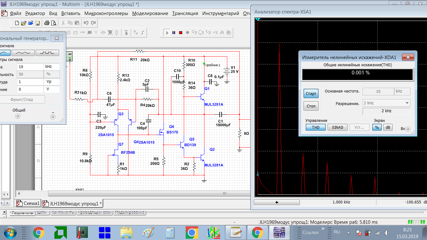

    вот еще один вариант инверта с очень низкими искажениями и не требующий транзисторов с большой бэттой на выходе так что и кт908 с успехом пойдут,входной и выходной кондеры охвачены оос
    повторитель выполнен на мосфете для того чтобы напряжение на простом ИТ тока было повыше(4.5в)
Название:	с повт на пол.png

    Спасибо за схемку, но я пока собирать ничего не хочу, лениво если честно. Пытаюсь приспособить то что есть, на самый край-купить кит.
    По моему унч: на 32Ом показал 0,01%(2-ая гармоника-доминанта) что не фонтан конечно. Но звук мне понравился. М.б. приделаю ему 6,5 гнездо, и будет таки ушник) А пока я наушники прямо на клеммы выходные вешал через импровизированный переходник))) Сейчас ку=10, можно еще уменьшить.
    если усилитель не выходит из класса А ,то и 0.5% второй гармоники может приятно звучать
    поэтому 0.01% это очень хорошо,навалите ему ток покоя 75...100ма и будет очень хорошо,а вообще для 32ом после лампы с трансом имхо простой повторитель на гт308+п605 с резистором 20ом в эмиттере звучит очень хорошо,причем меняя смещение можно получать окрас похожий на лампу
    Нет, не выходит из А на наушники.
    Там и так уже 100мА. Он же несимметричный жутко, квази выход, без баксадалла в шиклаи. Потому и 0,01%

    Большой I покоя ВК нужен для низкоомных наушников.
    Для высокоомных наушников нужен большой размах напряжения на выходе.
    Поэтому, надо увеличить сопротивление R3,R4 резисторов в ООС, пересчитав коррецию (C2R5) для наушников 600Ом в указанной схеме по ссылке
    http://www.audio-perfection.com/foru...ad.php?tid=450

    [QUOTE=EDDiE;2612210]Большой I покоя ВК нужен для низкоомных наушников.
    Это если мало 4 в на выходе и наушники одни. А когда ушастый зверинец от 32 до 600 лучше поднять ток. И лучше не для 600 омных, а для всех.
