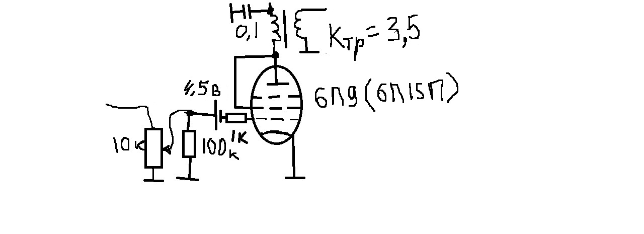

    но а если не на лампах то проще всего TPA6120 купить на али

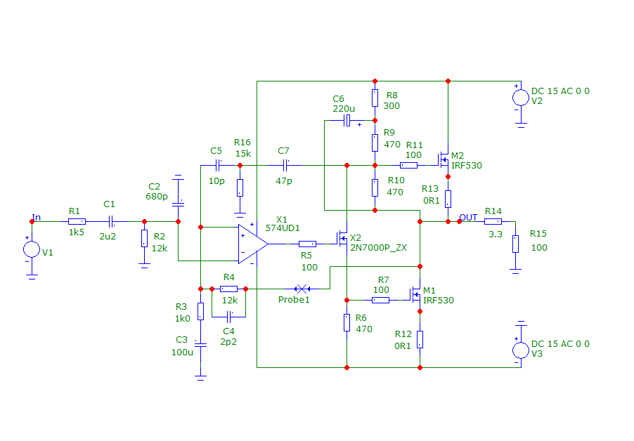

    Нарисовал схему и модель. Ток покоя 120 мА. Ожидаемый THD на 20 кГц 0.003- 0.005 % 7В RMS. Модель в МС11 ниже. Специально не накручивал схему.
    Последний раз редактировалось EMiq; 12.12.2018 в 14:21.
    С6 увеличить раз в 10 не надо?

    По умолчанию Re: Усилитель для высокоомных наушников. Нужен совет по выбору.
    Для нижней частоты 20 Гц достаточно начиная с 200мкФ, можно и 470 мкФ.
    Увеличить , действительно - нужно.
    ОУ лучше с большой полосой не менее 20 МГц, для сохранения глубины ООС на 20 кГц.

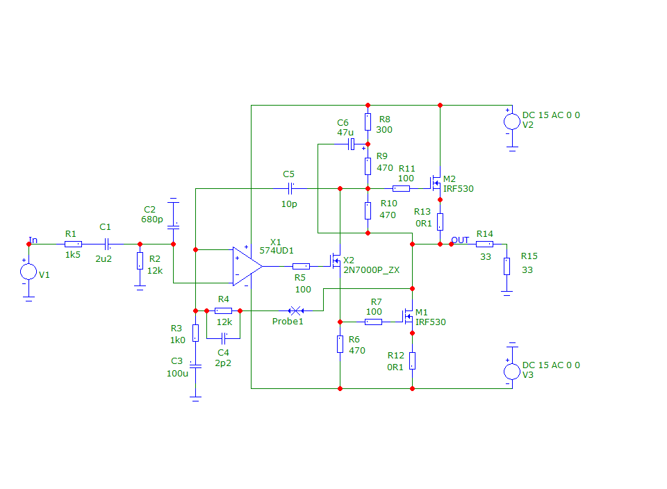

    .... та же схема с двухполюсной коррекцией Нажмите на изображение для увеличения.
ID:	333946 запас ООС на 20 кГц - 57 дБ

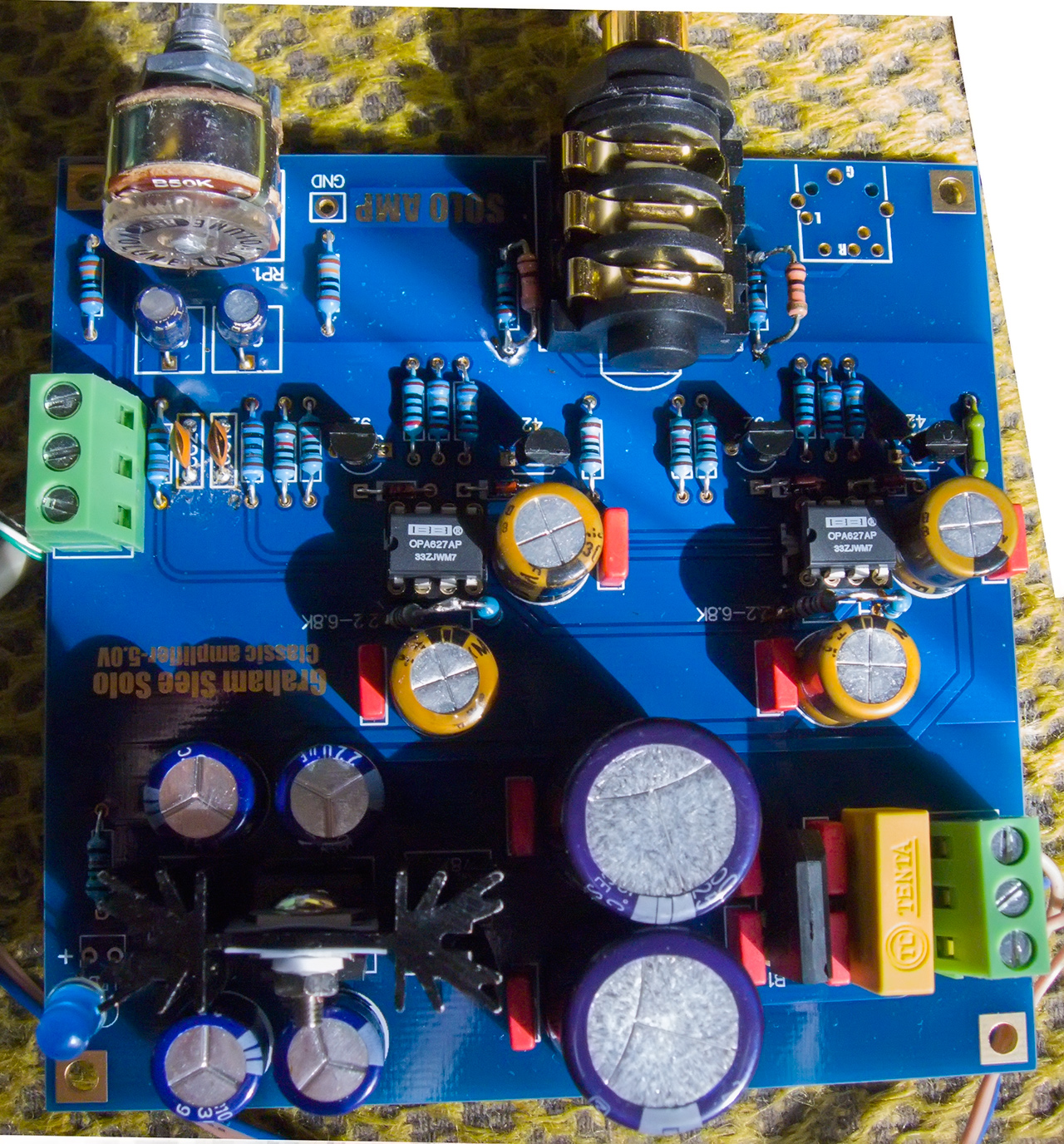

    А у этой китайской схемы (комплекта для сборки, ~980 р. стоил с некоторой нехваткой и подделкой деталей) что можно улучшить?
    R7 200 Ом не слишком ли грузит ОУ?
    Наушники 52 ома, 3,5В максимум на них при 100 Гц, при этом уже дребезжать начинают и ушам больно.
    удалить
    по идее, возможно, к7 может уменьшать kr, но, он тогда 220ком, а не 200ом.
    нагрузочная никакая. БиДэ 139/140 на выход, резисторы в эмиттерах - 0,5 - 1 Ом
    и ещё один 2 развязывающих каскада
    без большой переделки не обойтись
    Последний раз редактировалось EDDiE; 14.03.2019 в 11:51.
    EMiq, на вашей схеме у ОУ прямой и инвертирующий входа перепутаны.
    нет у Меня правильно, т.к. после ОУ каскад на 2N7000 дает дополнительную инверсию сигнала.
    А собрали по той схеме, работает?
    Это для генератора правильно, когда обратная связь на прямой вход ОУ подаётся.
    А усилитель так выглядит обычно:
    http://www.joyta.ru/9452-invertiruyu...rincip-raboty/
    Весь усилитель, который я привел - Мощный ОУ охвачен общей ООС, а не только сам ОУ. Посчитайте повороты фазы внутри, а не смотрите на обозначения выводов одного - входного каскада. Корректность схемы проверялась на модели в МС11.
