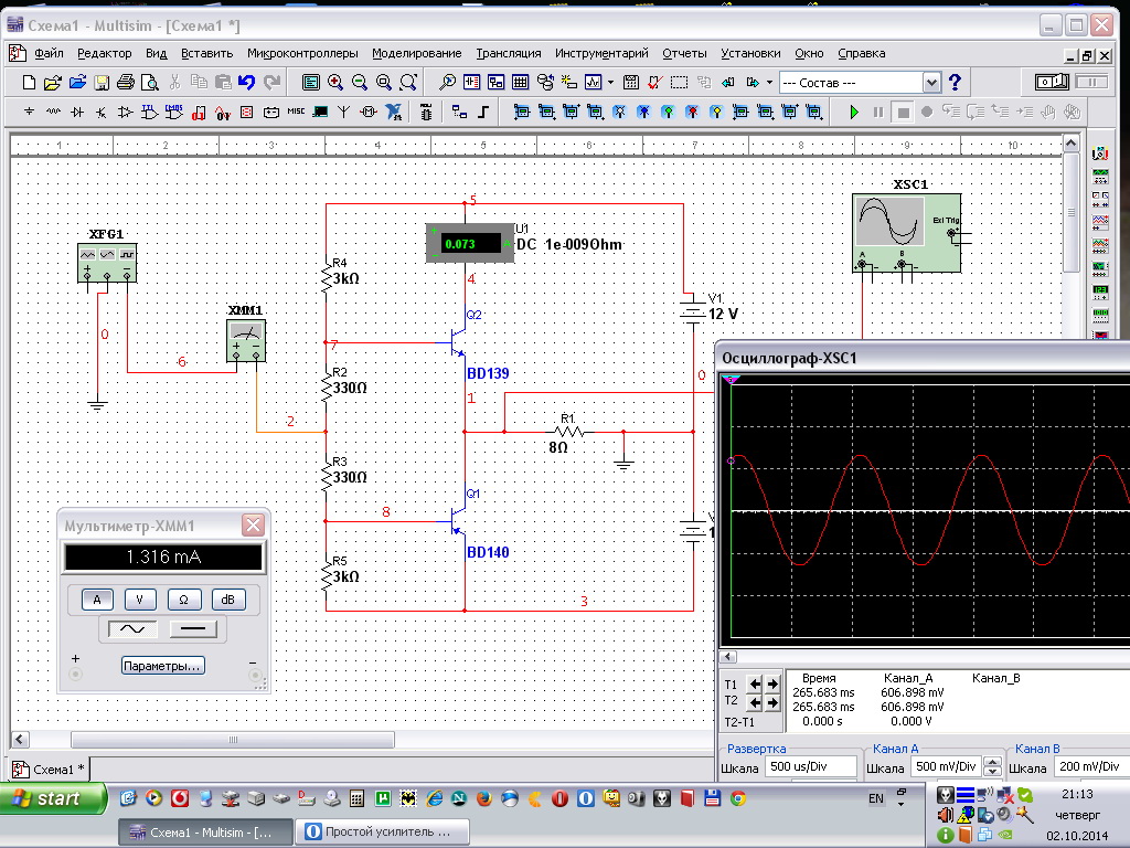

  2. #81
    10.05.2010
    2,104
    По умолчанию Re: Усилитель для высокоомных наушников. Нужен совет по выбору.
    Кстати вот оно, на мой взгляд идеальный вариант.
    из соседней ветки

  7. #86
    13,141
    Кстати вот оно, на мой взгляд идеальный вариант. Нажмите на изображение для увеличения.
ID:	219153 из соседней ветки
    Не, это не ОНО. )))
