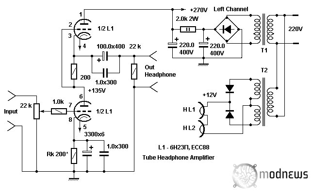

    crabro, насчёт лаповой схемы та что выше если я не путаю то там проблема выходного конденсатора его заряд при первом включении можно наушники спалить. поищи инфу.
    По поводу усилителей вообще:
    сейчас слушаю сенхи 600 опять посещает мысль о демпфировании динамика трансформатором.
    Опять эффект драйва на малой мощности такой же как в SE 300В. быстрое переключение на транзисторный однотакт-да хорошо "играет"но надо сделать громче.А самое главное хочется вернуться к ламповику. Очень нравится лампа из-за лёгкой сменой режима работы-фиксированное смещение т.е. меняем звуковую картину поворотом ручки на передней панели унч. в транзисторной схемотехнике это не реально. нет реально но это регулятор глубины ООС или выходного сопротивления.
    Возможно, что вы не путаете...
    В оригинале схемы, наверное, не совсем просто так автор поставил задержку подачи анодного напряжения на релюшке в 60 сек. На форумах потом были высказывания-терки, что это, мол, лишнее....мол, не стОит молиться на грошовые лампы - проживут пару лет без этой задержки...и можно бы ...и даже порА! их выбросить и заменить на новые.
    Еще встречал аргументом высказывания, что лампы и так находятся в щадящем режиме...так как включены в 2 этажа....и потому реле и прочая лишнее...

    Всё там нормально, даже и без задержки анодного. Ни уши, ни наушники не страдают.

    В этой схеме от Олега Иванова пока прогреваются накалы, напряжения плавненько возрастают, а резистор 3 кОм на выходе каждого канала привязывает выходной конденсатор к общему проводу.
    Но лезть в схему голыми руками сразу после выключений не следует - на выходном конденсаторе из-за остывшей лампы остается напряжение вольт 100. Долго - от качества конденсатора зависит - остается.
    Я делал один экземпляр по всем правилам в понимании заказчика - и задержка анодного и плавный подъем его и закоротка выхода до установления режимов... Ничего кроме наворотов (т. е. никакой пользы окромя вреда. В виде потраченного времени).

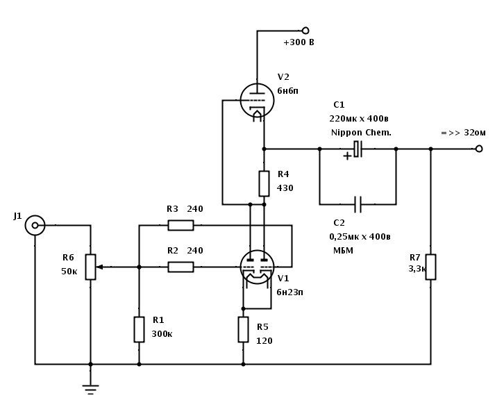

    По умолчанию Re: Усилитель для высокоомных наушников. Нужен совет по выбору.
ID:	217469 Собирайте, пробуйте. В первой схеме отлично звучит 6н1п или импортная ecc85

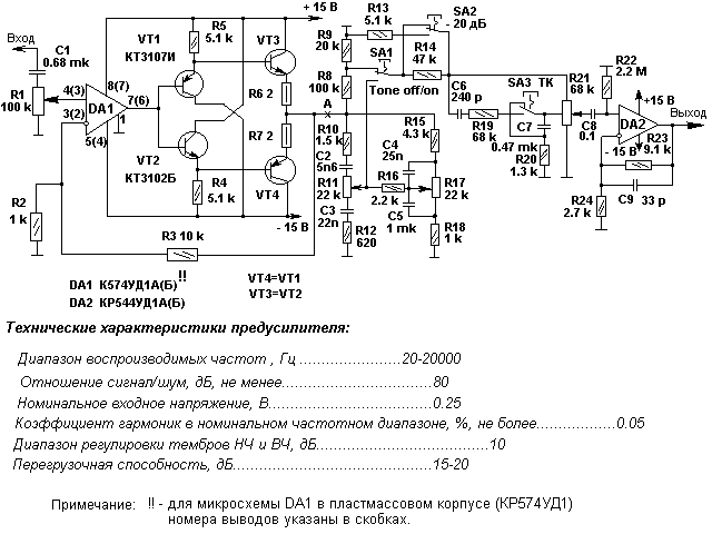

ID:	218660Присоединюсь к теме, тоже хочу усилитель для наушников (Sennheiser 558), источник ЦАП на AD1853
    Смотрел много схем, но почему то лампы и полевые транзисторы меня отпугивают, никогда их ранее не применял, да и нет в наличии.
    Думаю, можно ли под усилитель для наушников применить Солнцевский пред? Посоветуйте пожалуйста, кто что думает об этом, стоит ли?
