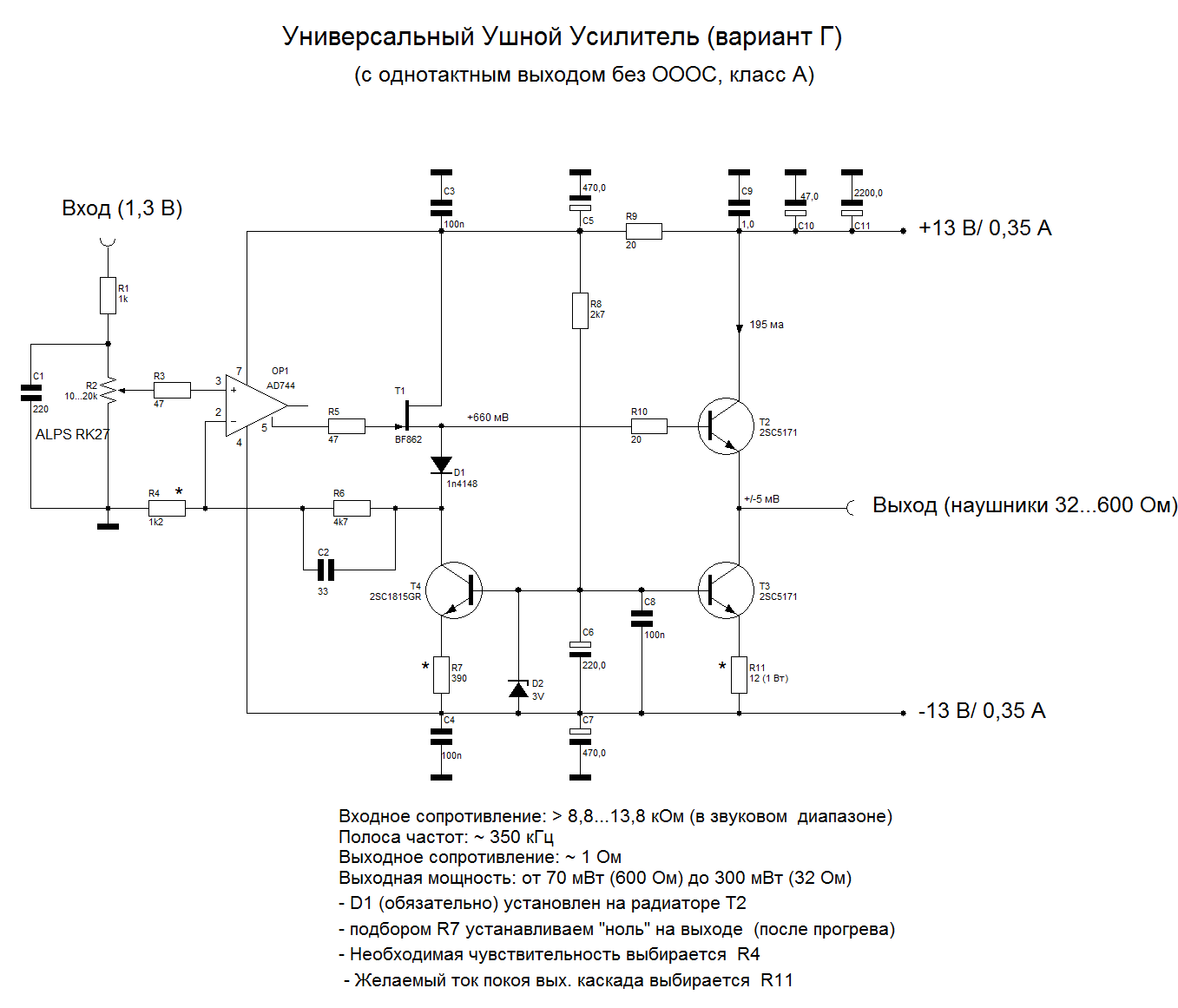

    crabro, можете попробовать вот эту простую схему с однотактным безОООСным выходом. Подробности тут: https://forum.vegalab.ru/showthread....E0%ED%F2%EE%EC
    ПС. Для гурманов же вот это: https://forum.vegalab.ru/showthread....t=%FF%ED%F3%F1
Название:	Усилитель для наушников Г.GIF

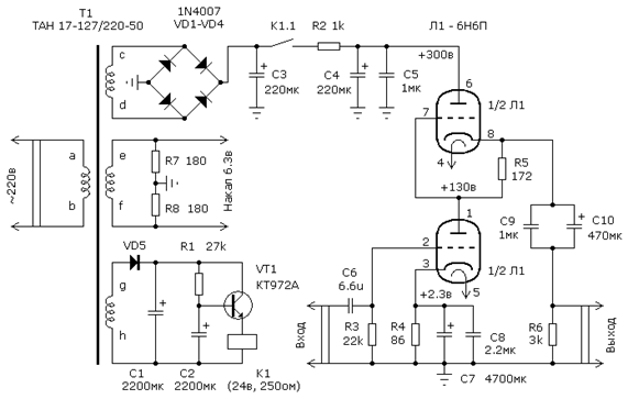

    Пока ползут ко мне детали на сборку усилка на полевиках...и на лампах...опробовал вариант(Ы) с операционником ne5532 и ne5534.
    В сравнении с той микросхемкой, которая в пульте Беринджер, на микросхемах NE звучание лучше. И не более того.
    ОДним словом, двигаться буду дальше...
    Ламповая комплектация на днях уже подоспеет.
    Схема ЭТА -Нажмите на изображение для увеличения.
Название:	ламповая схема.png
    В статье автора расчет вокруг нагрузки в 32 Ома. В итоге там на выходе получилось нескаженное напряжение чуть больше 1 Вольта. Для нагрузки 32 Ома более чем.
    У меня зенхи 300 Ом.
    1 вольта точно не хватит на раскачку. На вскидку если, то нужно, наверное, раза в 4 поболее. Может, не в 4 раза по факту, но все же не 1 вольт.
    Хотелось бы не усложнять схему дополнительным каскадом усиления.
    Я так понимаю, что если задать другое сеточное смещение...более 2 вольт, изменив номиналы резисторов в катодах в сторону бОльшего значения, то можно на выходе получить и поболее 2 вольт (если сама звуковая карта выдаст заметно больше 1 вольта).
    Или мудрю?....и можно включить 300 Ом наушники без изменения номиналов схемы....
    Подскажите...одним словом...

    Не надо ничего менять. С высокоомной нагрузкой всё будет только лучше. В пределе схема усиливает раз, эдак, в 14...16.
    Т.е. в варианте с 32 Ом просто просаживается выход....а с 300 Ом просаживание будет незначительным.....и в итоге будет фигурировать во всей красе коэфф. усиления самой лампы... Так, да?

    Конденсаторов много в ламповой схеме.
    17.08.2011
    5,223
    По умолчанию Re: Усилитель для высокоомных наушников. Нужен совет по выбору.
    Цитата Сообщение от crabro Посмотреть сообщение
    Так, да?
    Так.
    Конденсаторов нормально. Можно выкинуть разделительный на входе, но не советую. Ну и шунтирующие, параллельно электролитическим.
    )))).... если дальше начнем в этом направлении, то это надолго...)
    Схему решил опробовать конкретно Эту. Не понравится если она чем-то, - поставить другие лампы и перепаять детальки - вопрос 30 минут. Но начну все же с этой...
    Stan Marsh.....
    Да...я наблюдал вариации этой схемы. Одна из них - без кондера на входе.
    На выходе звуковой карты кондер вроде стоит. Чем тогда чревато удаление кондера на входе этой схемы?
