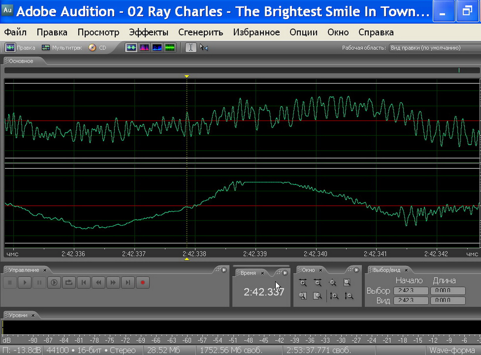

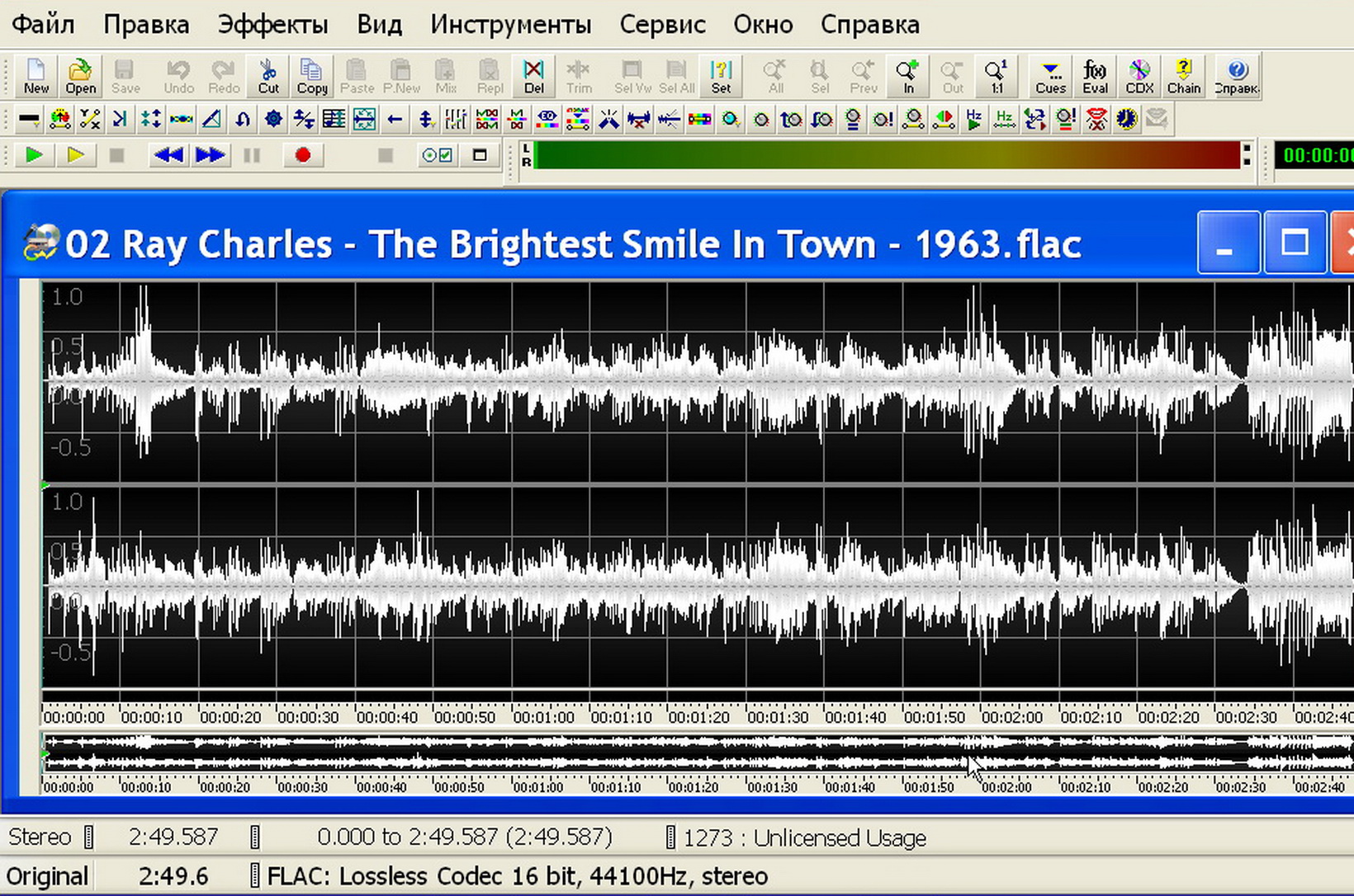

    По умолчанию Допустим ли клиппинг в тестах?
    Некоторое время назад пользователь Prophetmaster посоветовал мне посетить свою тему "Рrophetmaster Test CD-IV New!!!" и я, скачав данный (заявленный в теме) файл, с удивлением обнаружил, что часть треков данного диска имеет "клиппирование". Дискуссия, возникшая в процессе обсуждения этой проблемы, выявила неоднозначную оценку этого факта. Я, считаю, что "клиппирование" в Тестах недопустимо, если это не оговорено специально. Группа товарищей, в том числе и автор теста, считают, что клиппинг (особенно если "обрезанные" пики имеют малую длительность) вполне допустимая вещь и специально оговаривать наличие клиппинга не нужно. Соответственно мои замечания по этому поводу они считают придирками и флудом. Возможно мои замечания приносят вред реноме автора теста, но проблема не исчерпывается взаимными обвинениями оппонентов. Один из пользователей предложил использовать программу Adobe Audition 3.0, котороя имеет функцию восстановления файлов с обрезанными пиками. Хочу вынести на обсуждение не только допустимость явного брака (с моей точки зрения) в тестах, но и способы восстановления (качественного) испорченных таким образом файлов. На скринах (adobe audition) уровни для наглядности несколько уменьшены. Показаны оригинальный сигнал с клиппингом и восстановленный. Восстановленный сигнал имеет несколько меньшую амплитуду. Интерес вызван тем, что иногда на компакт дисках, особенно на лицензионных программах, встречается клиппинг и было бы полезно обсудить способы устранения этого и корректность исправления различным софтом данных дефектов. http://narod.ru/disk/64706124001.4fb...CD-IV.rar.html
    --------------------------------------------------------------------------------------------------------------------------------------------дополнительные материалы от участников обсуждения
    ------------------------------------------------------------------------------------ Этот "один из пользователей" еще предлагает скачать архив: https://yadi.sk/d/rMMJX7EAZjHrW
    В нем запись 4 фрагментов синусоиды 1000 Гц:
    Первый фрагмент - уровень -1 дБ, оригинал, сгенерированный аудишн.
    Второй фрагмент - клиппированная синусоида оригинального уровня (только без верхушек).
    Третий фрагмент - восстановленная аудишн синусоида.
    Четвертый - опять оригинал.
    Прослушайте. Длительность срезанных верхушек мала.------------------------------
    Вот, пожалуйста (тщетно пытаясь скрыть плотоядную ухмылку): https://yadi.sk/d/gO4MPjn5ZkHoB
    Тихие уровни не трогал, струганул по верхушкам. Возможно много срезал? (облизываясь)
    Еще 12 трек: https://yadi.sk/d/KHWbOwtnZkLKx
    Принимаю заказы на струганину
    Вот второй трек Cassandra Wilson с клиппингом (трек 5). Сassandra Wilson, для примера - это треки 1 и 5, записанные с SPDIF выхода высококачественного транспорта. Записанные и переконвертированные аппаратными средствами компа. http://yadi.sk/d/VOXzeHtXLsABx

    Мясо из котлет не восстановишь.

    Тут есть такой момент - сама слышимость клиппинга сильно зависит от акустики. Поэтому "общего мнения" без учета этого обстоятельства в принципе быть не может. Единственное что, при использовании фонограмм в тестовых целях моменты клипа, естественно, нужно заранее оговаривать. Пытаться искусственно "восстановить" срезанные верхушки конечно, можно, резкость это уберет, но при этой обработке нужно увеличивать разрядность, хотя бы до 20 бит, и не забывать про разницу в уровнях.

    Еще раз повторяю, если до сих пор не понятно: в моем диске нет обработанных файлов, все они имеют уровни и спектры точно такие же, как в оригинальных треках тех дисков, с которых были взяты. Мясо из котлет не восстановишь - как записали в студии, так и есть, все в соответствии с международными стандартами аудиозаписи. Цифровой клип - это страшная на слух штука. Если он короткий, то слышен щелчок, если продолжительный, то противный скрежет. Ни на одном из треков нет уровня выше (-0,2 дБ), то есть цифрового клипа нет. Как работают студийные приборы, типа лимитера и компрессора, можно почитать в Интернете. Именно их следы и видны на спектрах.
    Олег, то, что "полки" не на "0 дБ", а, скажем, на "-0.2 дБ", не означает, что клиппинга нет.
    Просто "уровень срезания" специально выставлен чуть ниже полной шкалы, чтобы "лампочки не моргали".
    Сергей, сначала нужно определиться, что называть клиппингом. Следы работы лимитера на этапе обработки, вызвавшие срезы верхушек длительностью около 0.001 сек - это не клиппинг
    Юридически клиппинг - срезание амплитуды выше некоторого порога, независимо от длительности (и величины порога), так что даже единичный сэмпл, "упершийся" в порог ограничения, считается клиппингом. Но вот будет ли его слышно - это уже совсем другой вопрос.
