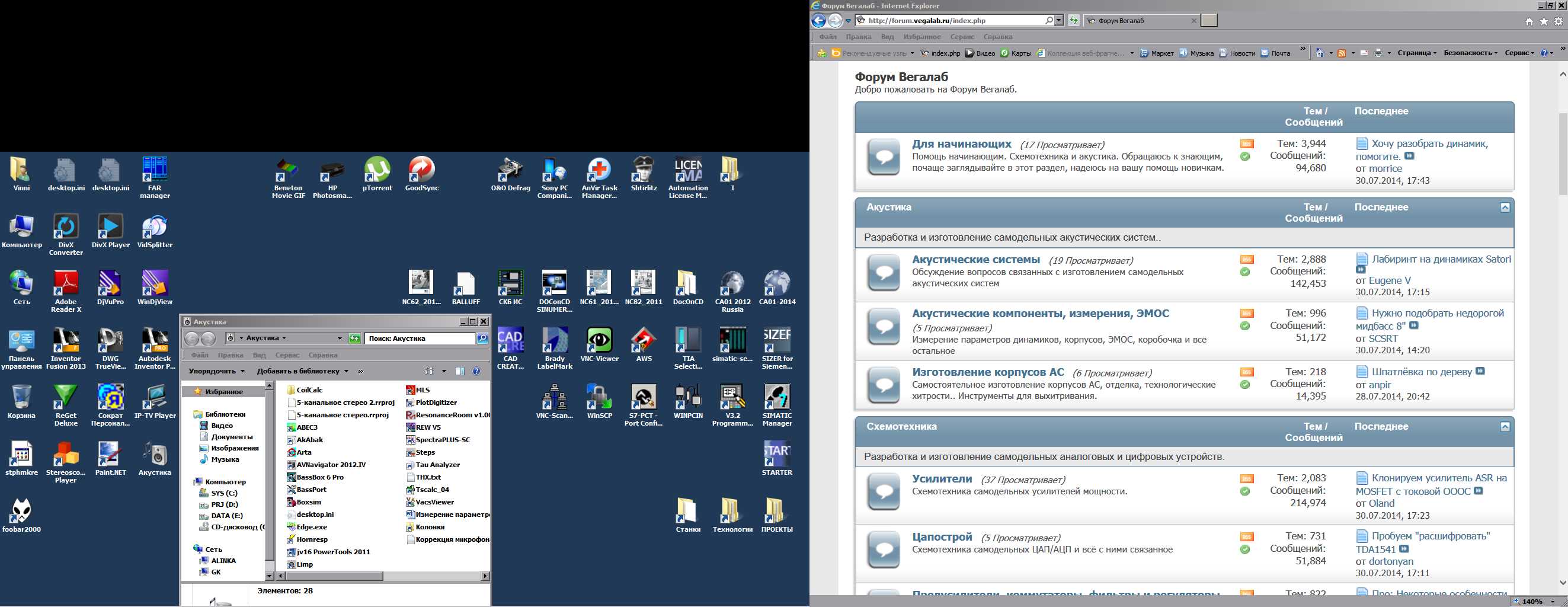

    24.07.2012
    2,474
    По умолчанию Re: LINUX и акустические программы
    Один компьютер на нём всё.
    Работа и хобби и копия всех архивов.
    Win 7. Перестанавливаю винду раз в 4-5 лет.
    Никто никому не мешает. И интернет в нём же.
    Рабочие пакеты очень мощные.
    Начинал с 3-х компьютеров
    Потом с 3-х виртуалок.
    А потом научился всех уживать )
    И так последние 15 лет.

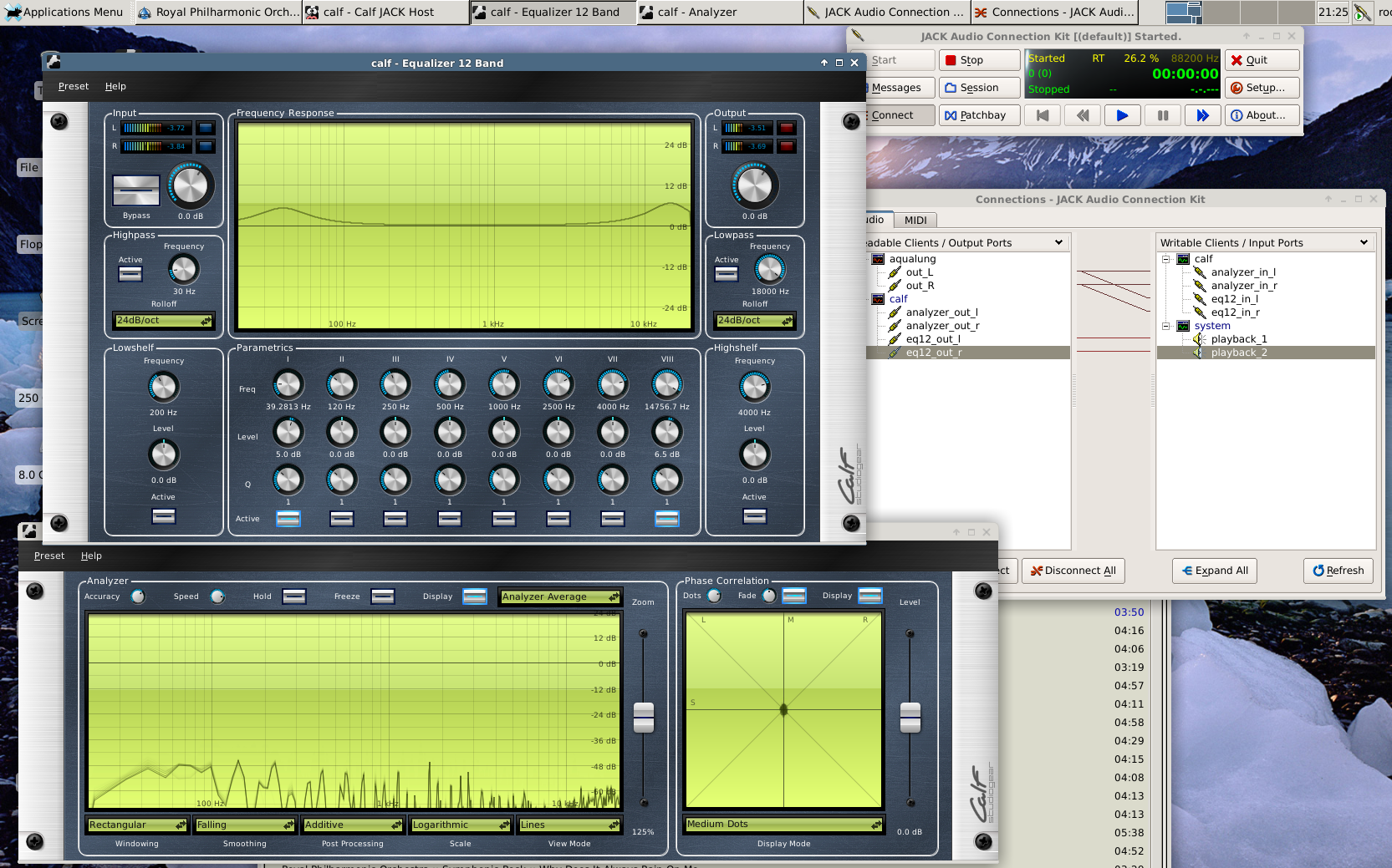

    Рекомендую очень хороший набор плагинов Calf (http://calf.sourceforge.net/), работает через сервер Jack
