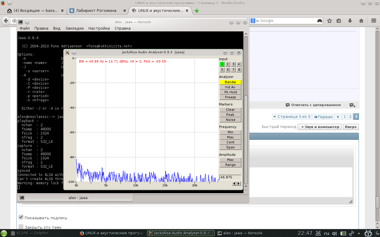

    с++, CMake есть?
    Поставил.
    Текст ошибки изменился на :
    alex@neoclassic:/tmp/jaaa-0.8.4/source> make
    g++ -O2 -Wall -MMD -MP -march=native -DVERSION=\"0.8.4\" -DPREFIX=\"/usr/local\" -I/usr/include/freetype2 -c -o jaaa.o jaaa.cc
    jaaa.cc:24:23: fatal error: clthreads.h: Нет такого файла или каталога
    #include <clthreads.h>
    compilation terminated.
    make: *** [jaaa.o] Ошибка 1
    ---------- Сообщение добавлено 19:19 ---------- Предыдущее сообщение было 19:15 ----------
    Ну команду make он вроде понял! Теперь проблема совместимости с самим дистрибутивом?
    ---------- Сообщение добавлено 19:27 ---------- Предыдущее сообщение было 19:19 ----------
    Ага. clthreads - это требуемый пакет. Скачал его! Make прошло! Sudo тоже! А вот на make install отказали в доступе Что делать теперь?

    В инструкции по установке JAAA написано:
    To install, cd to this directory, make, sudo make install
    You need the shared libraries:
    libzita-alsa-pcmi.0.2.0
    libclthreads.so.2.4.0
    libclxclient.so.3.9.0
    and the corresponding header files installed. These are available at
    <http://kokkinizita.linuxaudio.org/linuxaudio/downloads/index.html>
    You also need libfftw3f, which comes with most Linux distributions.
    "clthreads" - встал
    "zita" говорит:
    alex@neoclassic:/tmp/zita-alsa-pcmi-0.2.0/libs> make
    g++ -O2 -Wall -I. -fPIC -D_REENTRANT -D_POSIX_PTHREAD_SEMANTICS -c -o zita-alsa-pcmi.o zita-alsa-pcmi.cc
    In file included from zita-alsa-pcmi.cc:23:0:
    zita-alsa-pcmi.h:27:28: fatal error: alsa/asoundlib.h: Нет такого файла или каталога
    #include <alsa/asoundlib.h>
    make: *** [zita-alsa-pcmi.o] Ошибка 1
    "clxclient" говорит:
    alex@neoclassic:/tmp/clxclient-3.9.0> make
    g++ -Wall -I. -I/usr/X11R6/include `freetype-config --cflags` -fpic -DVERSION=\"3.9.0\" -D_REENTRANT -D_POSIX_PTHREAD_SEMANTICS -O2 -c -o xdisplay.o xdisplay.cc
    /bin/sh: freetype-config: команда не найдена
    In file included from xdisplay.cc:22:0:
    clxclient.h:26:21: fatal error: X11/Xos.h: Нет такого файла или каталога
    #include <X11/Xos.h>
    make: *** [xdisplay.o] Ошибка 1
    ---------- Сообщение добавлено 19:48 ---------- Предыдущее сообщение было 19:47 ----------
    vladimir_ar, спасибо с Sudo разобрался уже! Сделал sudo make install.
    с уважением Александр

    Уперся в установку "clxclient 3.9.0"
    clxclient.h:31:25: fatal error: X11/Xft/Xft.h: Нет такого файла или каталога
    #include <X11/Xft/Xft.h>
    ---------- Сообщение добавлено 21:44 ---------- Предыдущее сообщение было 21:43 ----------
    Моя фантазия иссякла
    ---------- Сообщение добавлено 22:13 ---------- Предыдущее сообщение было 21:44 ----------
    Не поверите Все откомпилил и проинсталлил, JAAA появилась в списке приложений, но после запуска просто ничего не происходит
    ---------- Сообщение добавлено 22:17 ---------- Предыдущее сообщение было 22:13 ----------
    Блин, сволочи, не могли под нее rpm написать и не мучать никого!

    Запустил:
    alex@neoclassic:~> jaaa
    Jaaa-0.8.4
    (C) 2004-2010 Fons Adriaensen <fons@kokkinizita.net>
    Options:
    -h Display this text
    -name <name> Jack and X11 name
    -J Use JACK, with options:
    -s <server> Select Jack server
    -A Use ALSA, with options:
    -d <device> Alsa device [hw:0]
    -C <device> Capture device
    -P <device> Playback device
    -r <rate> Sample frequency [48000]
    -p <period> Period size [1024]
    -n <nfrags> Number of fragments [2]
    Either -J or -A is required.
  17. #56
    Старый знакомый Аватар для vladimir_ar
    08.02.2008
    Украина, Кременчуг
    597
    По умолчанию Re: LINUX и акустические программы
    Она просит ключами задать начальные условия.
    Попробуйте jaaa -A
    "Истина - это постоянный процесс уничтожения старого и возрождения нового..."

    Хо-хо Нажмите на изображение для увеличения.
    ---------- Сообщение добавлено 22:49 ---------- Предыдущее сообщение было 22:48 ----------
    Это встроенная карта ноута
    alex@neoclassic:~> jaaa -A
    playback :
    nchan : 2
    fsamp : 48000
    fsize : 1024
    nfrag : 2
    format : S32_LE
    capture :
    nchan : 2
    fsamp : 48000
    fsize : 1024
    nfrag : 2
    format : S32_LE
    synced
    Connected to ALSA with 2 inputs and 2 outputs
    Can*t create ALSA thread with RT priority
    Warning: memory lock failed.
    ---------- Сообщение добавлено 22:50 ---------- Предыдущее сообщение было 22:49 ----------
    Попробую завтра с E-MU
    ---------- Сообщение добавлено 22:55 ---------- Предыдущее сообщение было 22:50 ----------
    Я аж не верю Владимир, спасибо огромное за терпение Сегодня почувствовал себя жестким линуксером
    Анализатор конечно детский, но было весело
