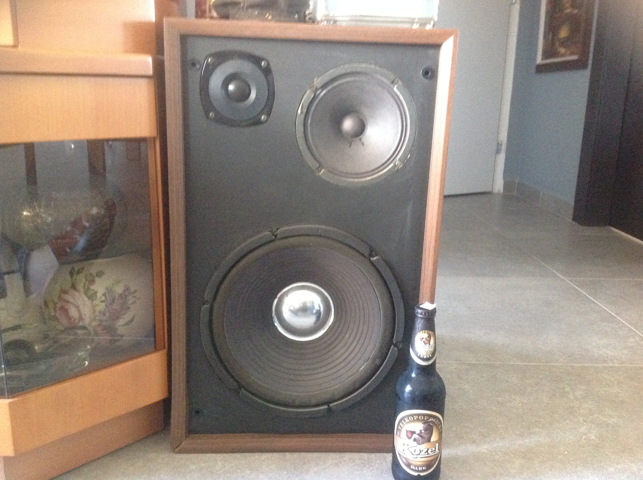

    Здравствуйте,
    У меня простой вопрос :
    имеются старые большие американские колонки Scandania Research -
    низкочастотные динамики 11 дюймов, 25- 20000 герц, 8 ом.
    В интернете нигде про них информации нет.
    В настоящее время пользуюсь усилителем PURE ACOUSTICS PU-55.
    При прослушивании музыки чего-то не хватает (отнюдь не низких частот),
    поэтому обычно колонки подключёны к телевизору.
    Имеет смысл менять усилитель, чтобы слушать музыку?
    Спасибо.

    По умолчанию Re: старые большие американские колонки Scandania Research - какой усилитель купить?
    Или чего-то много, или чего-то не хватает. Конденсаторы в фильтрах заменить, если акустика старая, то могли высохнуть, но это не значит, что это так.
    30.08.2008
    РФ Саратов
    4,137
    Не могли поскольку они там "сухие" изначально, а заменить надо подвес на НЧ он даже по фото видно что еле дышит.

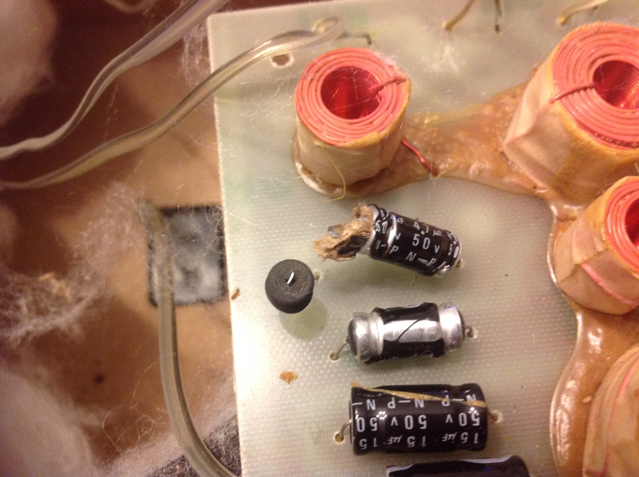

    обратил внимание, что звук на одной колонке слабый, разобрал её и увидел, что один конденсатор развалился.

    Да и второй перегрет (плека сползла и съежилась). На какой мощности слушаете?
    Придется разобрать и вторую колонку и составить схему фильтра. По ней (по схеме) можно уже будет указать, на что менять эти старые биполярные конденсаторы (на пленку/бумагу/масло не всегда однозначно лучше, но это только слушать). Емкости небольшие, на пробу можно и КБГ-МН и К73-16В поставить и послушать.
    Дроссели желательно ставить во взаимно перпендикулярных направлениях, чтобы не было наводок между ними, но это по сравнению с фотографией мелочи порядка где-то третьего.
    Но все это в случае целых головок, а то как бы им не поплохело также, как конденсаторам.

    Стоит ли менять и большие конденсаторы (15 MKF)?
    Обязательно биполярные конденсаторы?
    Спасибо.
    11,158
    1. Менять все на такую же емкость, контролировать ее прибором при покупке (разброс изредка бывает 100%...брак)
    2. Ни в коем случае не биполярные и не однополярные (для питания), только специально для аудио (не путать с аудиофильством)

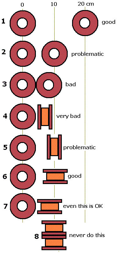

    3. Катушки нужно поразворачивать http://www.troelsgravesen.dk/coils.htm:
