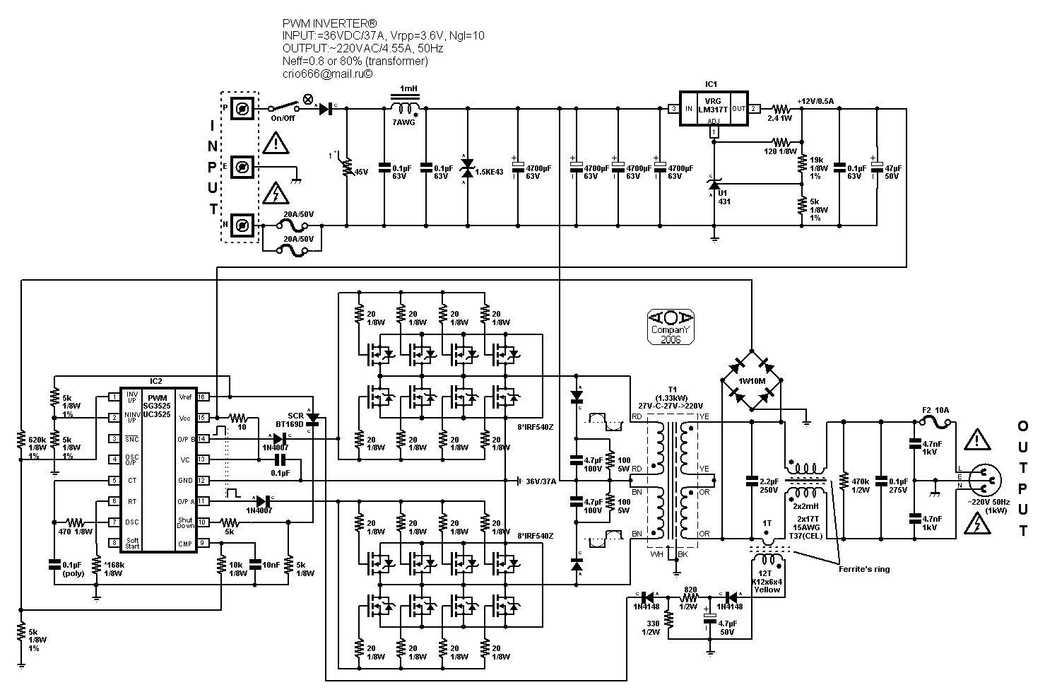

    Идея! Мощный преобразователь - Power Invertor DC->AC (1kW).
    Здравствуйте!
    Есть вот такая схема преобразователя на 1кВт. Хотелось бы послушать мнение знающих людей.
    Параметры:
    PWM INVERTER
    INPUT:=36VDC/37A, Vrpp=3.6V, Ngl=10
    OUTPUT:~220VAC/4.55A, 50Hz (1kW)
    Neff=0.9 or 90% (transformer)
    Всем кто захочет обсудить и выскажет любые коментарии, пожелания, заранее благодарен!
    Исправленный и дополненный вариант будет лежать здесь:
    http://www.aoa-crio.narod.ru/images/inv_1kw.png

    Регистрация не подтверждена Аватар для aknodik
    11.12.2005
    1,065
    По умолчанию Re: Мощный преобразователь - Power Invertor DC->AC (1kW).
    Олег, А не много ли транзисторов для 1kW, полагаю что 5 в плече будет достаточно.
    Хе хе.И что это Вы хотите с 5-ти транзюков получить?Киловатт, чтоли?Ой наржали вы меня, посчитайте ток в каждом плече.Я посчитал, он получился 148 амперчиков.И как раз небольшой запас у транзюков буит(если брать номинальный ток 20 А) 12А.
    Преобраз построен по обычной схеме, ничего нового я не вижу Вродь такие всегда нормально работали.

    Аватар для *CR10*
    02.01.2006
    Кишинев
    Цитата Сообщение от Против TDA
    Хе хе.И что это Вы хотите с 5-ти транзюков получить?Киловатт, чтоли?Я посчитал, он получился 148 амперчиков.И как раз небольшой запас у транзюков буит(если брать номинальный ток 20 А) 12А.
    off: подскажите, где енто такие преобразы пользують?
    А нельзя ли узнать от куда у вас получился ток в 148A для 1kW при 36V? Это что ток при старте, не понял, посните плиз?
    *CR10* добавил 06.05.2006 в 22:15
    Да нет не много, все нормально Дима! Хотя чуток прибавить не мешало бы, ещё по 1 в плечо но, и так тоже сходиться...
    А действительно, продемонстрируйте расчёт тока в каждом плече. 148А это откуда у Вас взялось? При нагрузке мощностью 1050W ток плеча составит 32A этому я верю а вот 148A
    а такие преобразы пользують в промышленности и на даче ?
    aknodik добавил 06.05.2006 в 23:30
    *CR10*если T радиатора не будет выше 50C то можно и по 4 в плече использовать.
    Экстрим однако
    Последний раз редактировалось aknodik; 06.05.2006 в 23:33. Причина: Добавлено сообщение
    Частый гость Аватар для Против TDA
    23.02.2006
    33
    474
    Смарите, ща фокус показывать буду На вторичке транса у нас 1000ватт, стало быть на первичке в 8 раз больше(т.к. 220/27=8.14, округлим до 8) то есть 8000 ватт, отсель считаем ток по формуле I=P/U, т.е. I=8000W/27V=296A(я даж тот раз меньше написал, был уставший просто и считал на листочке)получилось ажно 296А тока.Т.е через каждый транзюк будет идти ток 37А, по даташиту он в пределах(ещё и с запасом) допустимого импульсного тока.
    Против TDA извините я конечно в этом почти нефига нешарю , но на первичке только ток будет больше (ну и мошьность тоже но не в 8 же раз это какой тогда кпд у него 15% ? )
    у меня получилось около 40 (ну поменьше чуть просто я в голове считал )
    терь понятно где у Против TDA ошибка : (т.к. 220/27=8.14, округлим до 8) это не соотношение мошьностей , а чтото типо соотношения токов вторичного к первичному (хотя тоже считается както подругому помоему через кпд )
    Последний раз редактировалось pixarj; 07.05.2006 в 04:51.
    Против TDAвы хоть сами подумали что написали? с Ваших слов выходит вот что, дабы на выходе получить 1000W необходимо по входу приложить 8000W? это же какой КПД ПН выходит при таком раскладе. Для Вас специально табличку выкладываю на 5 транзюков в плечо. Там всё более чем понятно.
    Усё, чуваки, каюсь, зверско проглючил .Извините.Понял свою ошибку.
    *CR10*
    Для обсуждения схемы было бы не плохо детальнее понять постановку задачи. Ведь преобразователь можно нагрузить на кипятильник, можно на электронный прибор с выпрямителем. Характер нагрузки сильно меняется и требования так же. Нужен ли здесь синус или не нужен?
    Если грузить на кипятильник, то транзисторов и в правду многовато. А я бы вообще брал бы другие, помощнее, зря их что ли выпускают.
    Году так в 87-ммне заказали преобразователь =27В -> ~220В около 150Вт. Там требовалось иметь синус на выходе. Я использовал ШИМ формирователь синуса с левой стороны от мощного трансформатора. Частота ШИМ была порядка 20кГц. Хороших транзисторов не было в распоряжении, в конце концов все заработало с КТ827.
    Явно есть косяк с напряжением конденсаторов с правой стороны. 250 и 275В маловато. Амплитуда синуса с эффективным напряжением 220В равна 310В. Надо брать 400-630 вольтовые конденсаторы, учтя, что импульсы напряжения могут приходить из нагрузки.

    Костя Мусатов схема необходима мне для запитки на даче водяного насоса,лампочку подключить. Запитываться инвертор будет через армейский генератор с выходом постоянки на 36 вольт. А вот про требования схемы для*CR10* полагаю что пусть лучше сам пояснит.

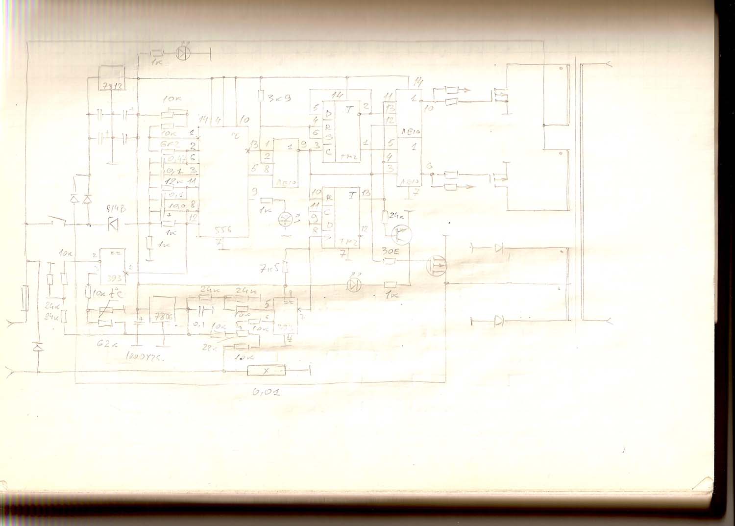

    Когдато собирал ПН 12в на 220 по след. сх.
    Может представлять определенный интерес сх. защиты по току.
    Не датчик,а сама сх. Идет управление по заднему фронту.Контроль в каждом полупериоде.Держит долговременно К.З.,самовостановление.
    Это называеться коэффициентом трансформации. А вот мощности первички и вторички равны! Ну конечно не считая потери в трансформаторе (т.е. его КПД)!
    Может Вам еще и трансформатор намотать...
    *CR10*, от ос придётся отказаться, диоды 1n4007, перед затворами, только помешают, 20ом/8=2.5ом и 3525 вполне может поплохеть, а торопиться вам некуда при 50гц (кстати 168ком выше рекомендованных мах 150ком), динамических потерь на переключениях практически не будет (два IRF540Z в плечё ок), но нужно быть осторожнее с выстрелами U в паузах от индуктивности рассеяния, трансформатор тока для 50гц придётся делать побольше, вообще я бы на красных каракулях защиту сделал.
