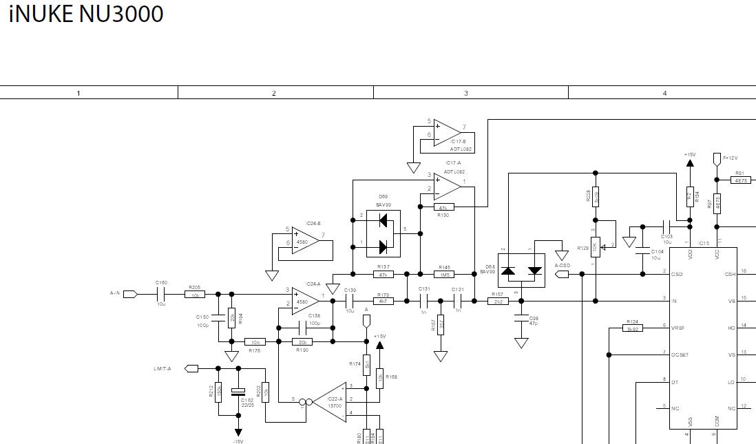

    По умолчанию Behringer iNUKE NU3000 керамические конденсаторы в звуковом тракте
    обнаружил в цепи проходжения звукового сигнала в каждом канале два керамических SMD конденсатора размера 1206 емкостью 10 мкФ. Ясно что не самые хорошие для такого применения компоненты. Есть ли смысл блокировать их пленочными конденсаторами 0.22 мкФ для улучшения звучания?

    Vladislav, если вы имеете ввиду шунтировать, то, полагаю, попробовать стОит, но только в одном канале для определения разницы. И 0,22 мкф как-то маловато

    Зашунтировал керамические конденсаторы плёнкой 0.47 мкф, большей емкости малогабаритных не нашел. Снизил усиление с 36 до моих любимых 32 дБ. Добавил повторитель перед фильтрами на свободном операционном усилителе, выравнял нагрузочное сопротивление переменных резисторов усиления, подпаяв резистор 10 к на землю с движка канала B. До этого, при среднем положении регуляторов, разбаланс усиления был почти 3 дБ и в канале А ещё и зависел от частоты из за подключенных фильтров непосредственно с движка потенциометра канала А. В одном усилителе изменил подключение активных детекторов индикаторов выхода, для снижения коммутационной помехи в момент перехода через ноль, переключив входы детекторов с движков потенциометров на выход следующего усилительного каскада, соответственно снизив усиление детекторов в два раза. сейчас получилось три усилителя, во всех снижено усиление до 32 дБ: 1- всё что сказано выше, 2- все, кроме детекторов 3- без переделок, за исключением снижения усиления. Микросхемы не менял, у меня в аппаратуре таких 4580 сотни. Завтра попробую послушать что получилось.

    2057 это примерно то же самое, что и 2092, а TL082 - сдвоенная ТЛ081, вот этот ОУ стоит менять, по идее. Варианты замены - NJM4580, AD823, OPA2134UA, OPA1642.

    Думаю, что замена конденсаторов и ОУ, в данном случае не повлияет на объективную ситуацию - субъективно может быть.
    В интеграторе стоит медленный ОУ, с большими шумами, а на входе нет ФНЧ, который в данном случае необходим.

    Думаю, что замена конденсаторов и ОУ, в данном случае не повлияет на объективную ситуацию - субъективно может быть. В интеграторе стоит медленный ОУ, с большими шумами, а на входе нет ФНЧ, который в данном случае необходим.
    зачем ФНЧ? Сигнал поступает с цифрового пульта 44100, выше 20 кГц там нет ничего. Послушать сегодня не удается...

    я хотел лишь чуть убрать ядовитый окрас в диапазоне 2-8 кГц и всё, а это очень похоже на конденсаторы.

    Часто возникает завязка по блокам питания, а так как усилитель с шим, то могут возникнуть разностные частоты - слышимые.
    В подавляющем большинстве ПРО усилителей класса D такой фильтр стоит.
    Здесь он тоже есть, но из практики нужен не менее 2-го порядка.
