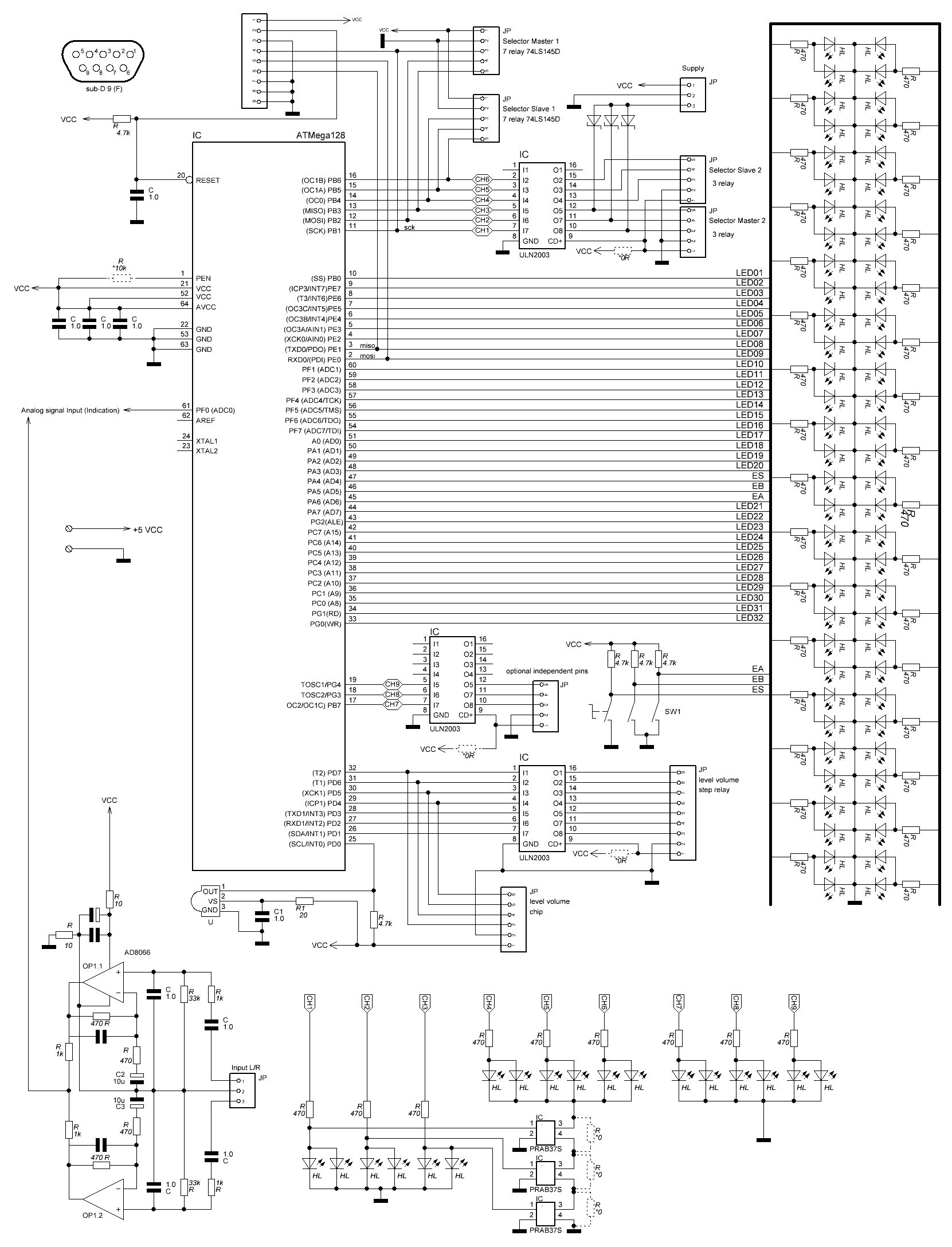

    На данный момент только разрабатывается, макетируется, пишется прошивка итд.
    описание чуть позже.
    так что только пока схема.

    я не понимать одного... накой ляд стока выводов на индикашию не проще дт использовать сдвиговые регистры по типу 74hc595 и всю эту километровую группу диодов можно повесить на 2 выхода
